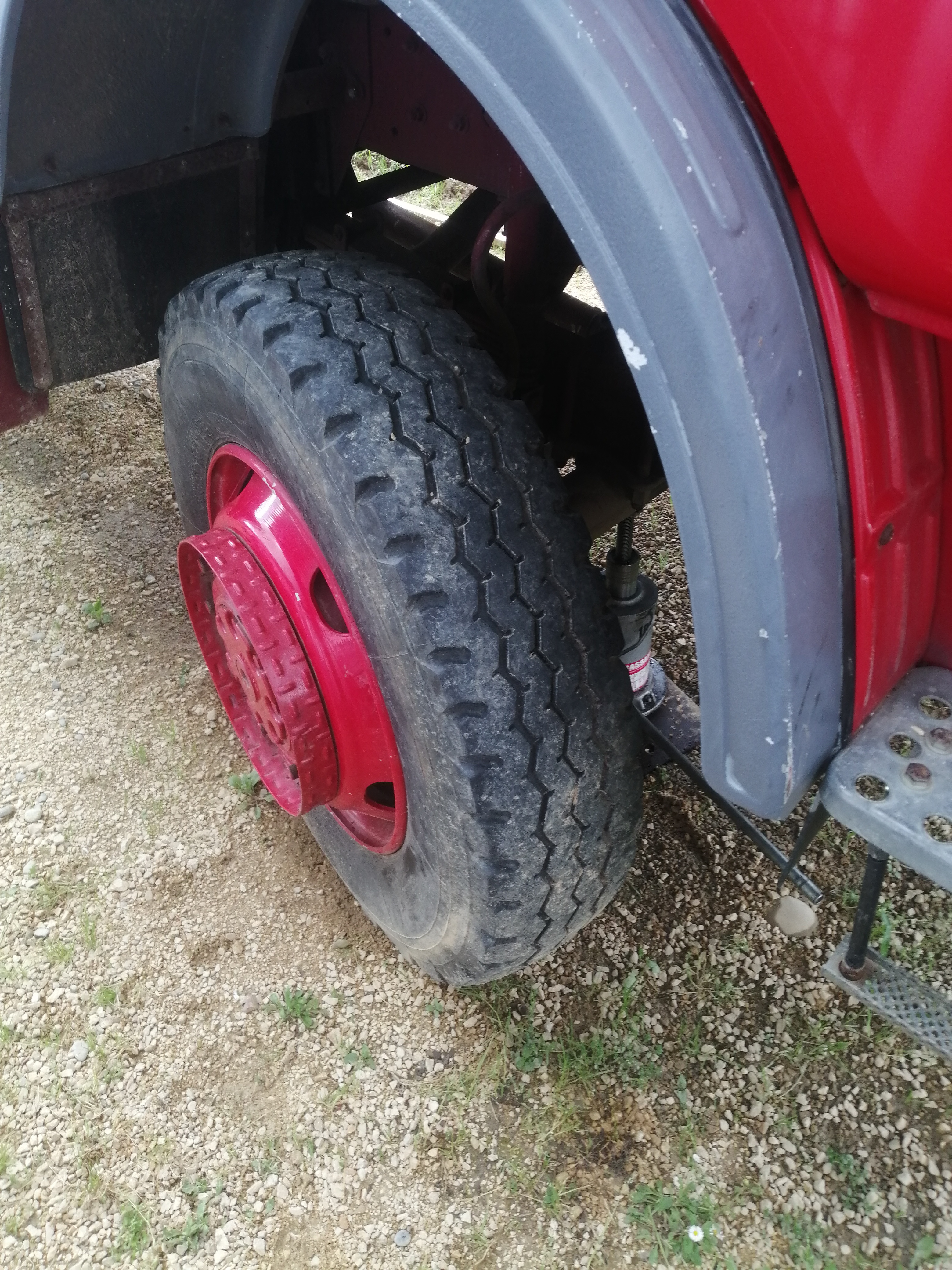

Ça y est je pense avoir trouvé mon bonheur...
C'est bien ça cette fois ???
Elles sont en 10.00w/R20

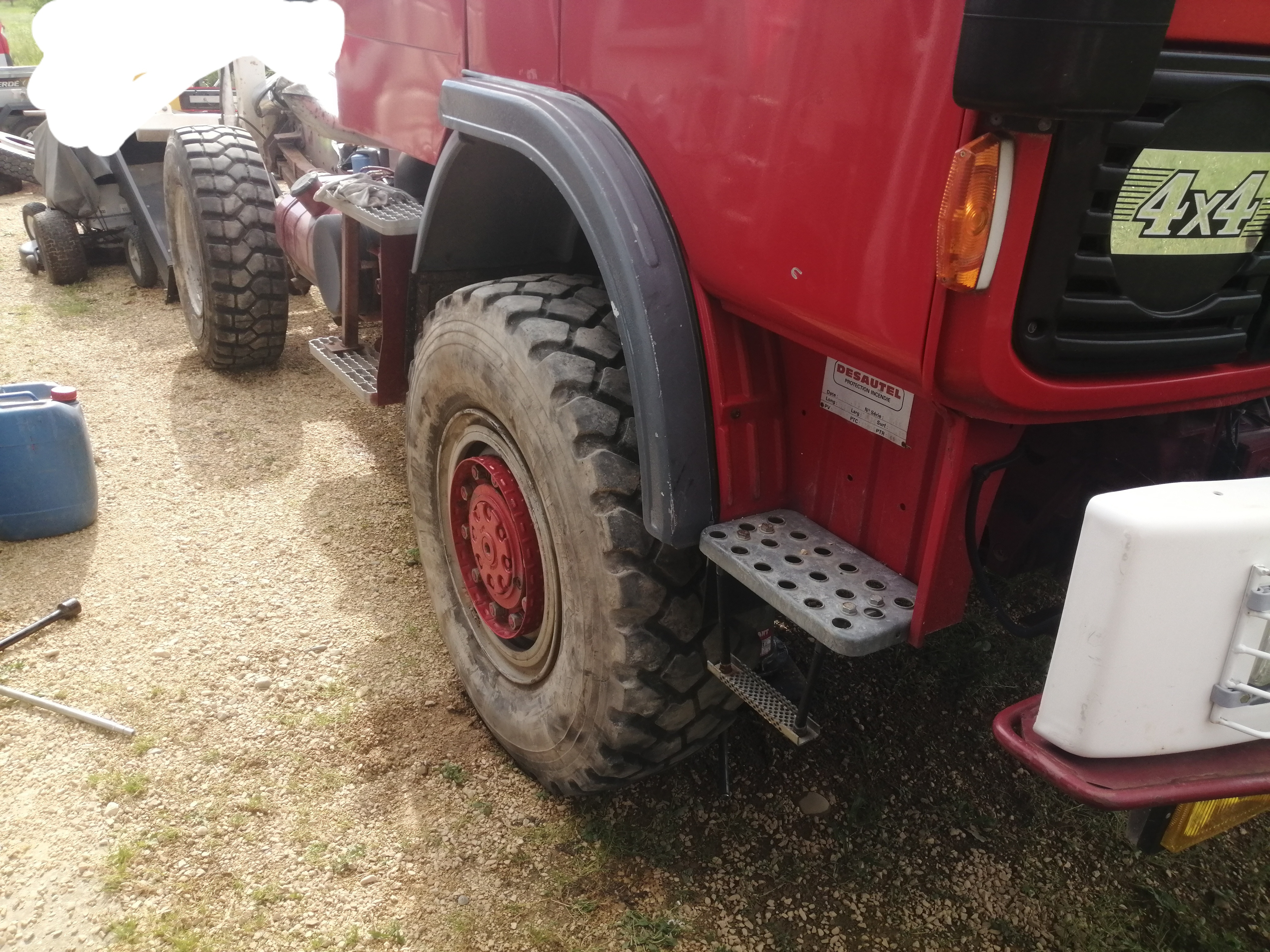

Alors après un essai raté pour mes roues que je suis allé chercher dans le Cantal :14: :14: , me revoilà parti hier soir après le boulot pour un allé retour express à Paris fouet. Cette bonne remorque m'aura décidément toujours bien rendu service :drinkingcheers:
Après un montage difficile ( les jantes étaient soudé au moyeux central :102: :102:
Résolu avec la technique de la sangle à cliqué et un bon gros marteau.
J'ai enfin pu monter mes nouvelles roues sur le camion, enfin que les deux sur le côté.
Avant :
Avant :
Après :
Alors je sais, les pneus ne sont pas les mêmes.... Je vais en acheter des nouveaux le jour où je passerai le camion au mines....
Ce des jantes à cerclage qui étaient sur un "Man" selon le vendeur . Mais ça passe nickel de chez nickel, deux centimètres de différence entre l'avant et l'arrière. Ce sont des jantes à chambre à air. Deux roues sont dégonflées, mais quand je gonfle, il y a beaucoup d'eau qui sort de la jante :shock: :shock: je me demande si il les a repêché au fond de la Seine :? :?

Salut Flo,
Ça lui donne une autre allure :thumbup: :thumbup:
Dje763
Dieseliste
Dieseliste
Messages : 173
Prénom(s) : Jérôme
Re: Le voyage d' Ulysse ( construction )
Message par Dje763 »
Ah oui la classe 👍🏼👍🏼👍🏼

Bonjour , Flo contant pour toi , dis donc t'as un sacré chargement dans ta remorque au niveau du poids :o Tes roues tu les as trouvés sur le boncoin ? Les pneus que tu as récupéré dans le premier épisode tu peux les monter sur tes nouvelles jantes ? çà va lui changer d'allure à ton Ulysse :thumbup:
Flo73
Sorcier
Sorcier
Messages : 290
Enregistré le : 20 mai 2018 16:39
Message par Flo73 »
BERNARD CREUZE a écrit : 06 juin 2021 07:50 Bonjour , Flo contant pour toi , dis donc t'as un sacré chargement dans ta remorque au niveau du poids :o Tes roues tu les as trouvés sur le boncoin ? Les pneus que tu as récupéré dans le premier épisode tu peux les monter sur tes nouvelles jantes ? çà va lui changer d'allure à ton Ulysse :thumbup:
Salut Bernard,
M'a remorque peut supporter 600kg de chargement autorisé, alors logiquement sans l'eau dans les pneus ça passait :thumbup:
Les pneus de mon premier achat ne peuvent pas être mis dessus car ce sont des 365/80R20 et non 85.
Et oui ça lui change super bien la trombinette.
Là il est penché car ça monte mon camion de 10 cm que d'un côté...
