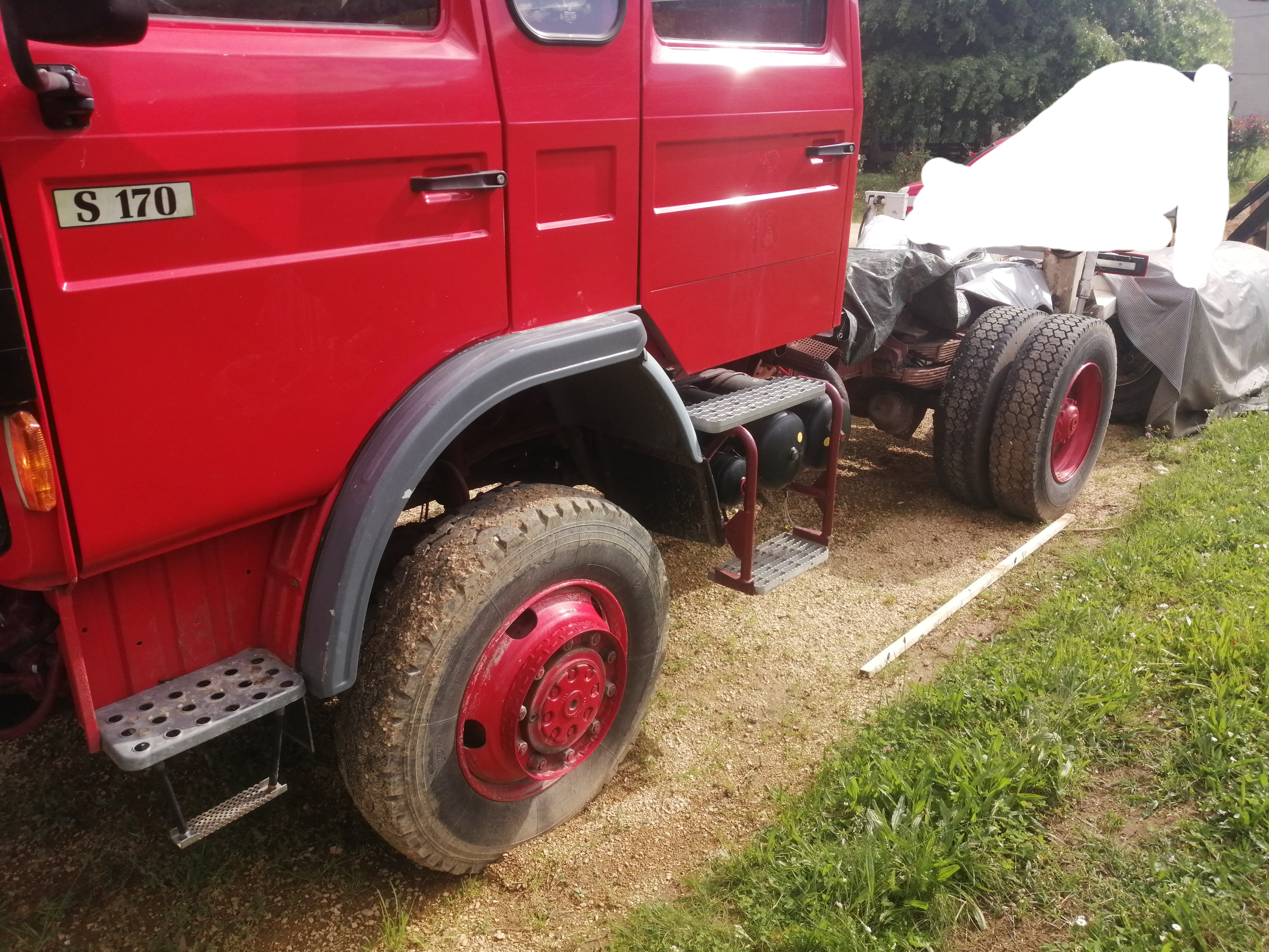

Salut les amis,
Bon je vais pouvoir changer de pseudo et me rebaptiser "allopneussssss"
Alors après un essai raté pour mes roues que je suis allé chercher dans le Cantal
, me revoilà parti hier soir après le boulot pour un allé retour express à Paris
. Cette bonne remorque m'aura décidément toujours bien rendu service
Après un montage difficile ( les jantes étaient soudé au moyeux central
Résolu avec la technique de la sangle à cliqué et un bon gros marteau.
J'ai enfin pu monter mes nouvelles roues sur le camion, enfin que les deux sur le côté.
Avant : Avant :
Après : Alors je sais, les pneus ne sont pas les mêmes.... Je vais en acheter des nouveaux le jour où je passerai le camion au mines....
Ce des jantes à cerclage qui étaient sur un "Man" selon le vendeur . Mais ça passe nickel de chez nickel, deux centimètres de différence entre l'avant et l'arrière. Ce sont des jantes à chambre à air. Deux roues sont dégonflées, mais quand je gonfle, il y a beaucoup d'eau qui sort de la jante
je me demande si il les a repêché au fond de la Seine
Avant : Avant :

Bonjour , Flo contant pour toi , dis donc t'as un sacré chargement dans ta remorque au niveau du poids
Tes roues tu les as trouvés sur le boncoin ? Les pneus que tu as récupéré dans le premier épisode tu peux les monter sur tes nouvelles jantes ? çà va lui changer d'allure à ton Ulysse
Flo73
- Patriarche
- Messages : 286
- Enregistré le : 20 mai 2018 16:39
Re: Le voyage d' Ulysse ( construction )
Salut Bernard,BERNARD CREUZE a écrit : 06 juin 2021 07:50 Bonjour , Flo contant pour toi , dis donc t'as un sacré chargement dans ta remorque au niveau du poidsTes roues tu les as trouvés sur le boncoin ? Les pneus que tu as récupéré dans le premier épisode tu peux les monter sur tes nouvelles jantes ? çà va lui changer d'allure à ton Ulysse
M'a remorque peut supporter 600kg de chargement autorisé, alors logiquement sans l'eau dans les pneus ça passait
Les pneus de mon premier achat ne peuvent pas être mis dessus car ce sont des 365/80R20 et non 85.
Et oui ça lui change super bien la trombinette.
Là il est penché car ça monte mon camion de 10 cm que d'un côté...
La vie est un long fleuve tranquille.... Sauf que nous avons choisi de voyager en camion

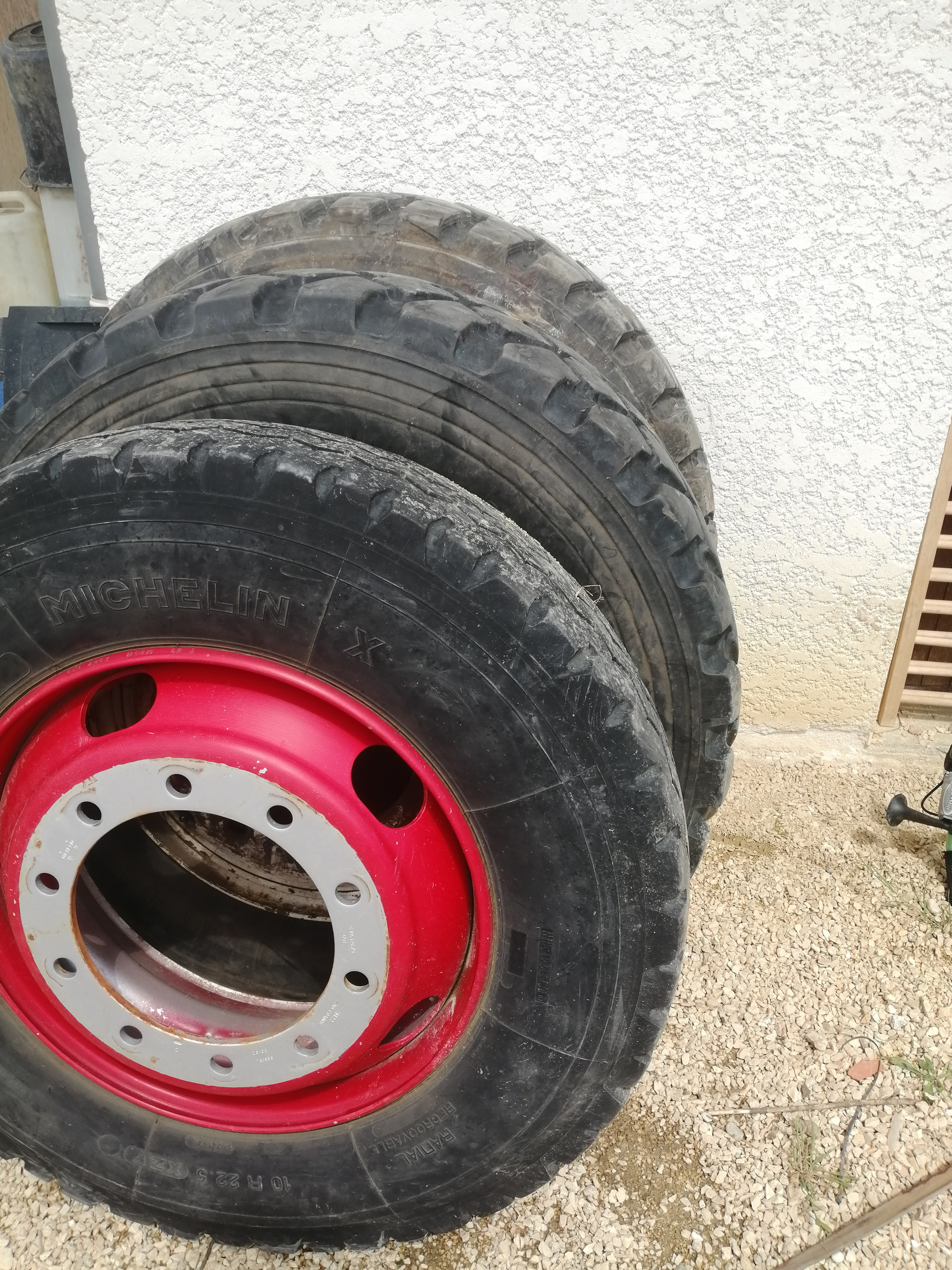

D'ailleurs j'ai une grande question :
Dois-je modifier quelque chose sur mon compteur vue que les roues sont plus grande ? Sur la photo :
- pneu 1 devant : roue d'origine en 10R22. 5
- pneu 2 : la roue en 365/80R20
- pneu 3 : la roue en 365/85R20
On voit bien la différence de taille au final

- Messages : 2642
sur les RVI le compteur est plutôt un indicateur de vitesse.... comme ce n'est pas un chrono tachygraphe, pas trop la peine...
fait des essais avec un GPS pour voir...
par exemple le mien à 95 compteur je suis à 80 GPS....

Génial merci, je n'y ai pas penséXavier-64 a écrit : 06 juin 2021 14:20 Salut,
