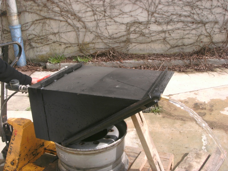

bref voici le type de réservoir d'eau usée qu'a fait mon pote Denis :
voici comment ça fonctionne :
il a un clapet anti retour sur l'arrivée en diamètre 40mm, puis un tuyau 33/42 qui part du fond du réservoir et remonte haut pour servir aussi d'évent
ensuite il a mis un réducteur de pression sur l'air du camion réglé à 0.5 bar :
=> pour vider 150L d'eau ça consomme 10L d'air à 7.5 bar
et il faut une trappe de visite sous le dessous pour éventuellement nettoyer les boues qui pourraient tapisser le fond du réservoir

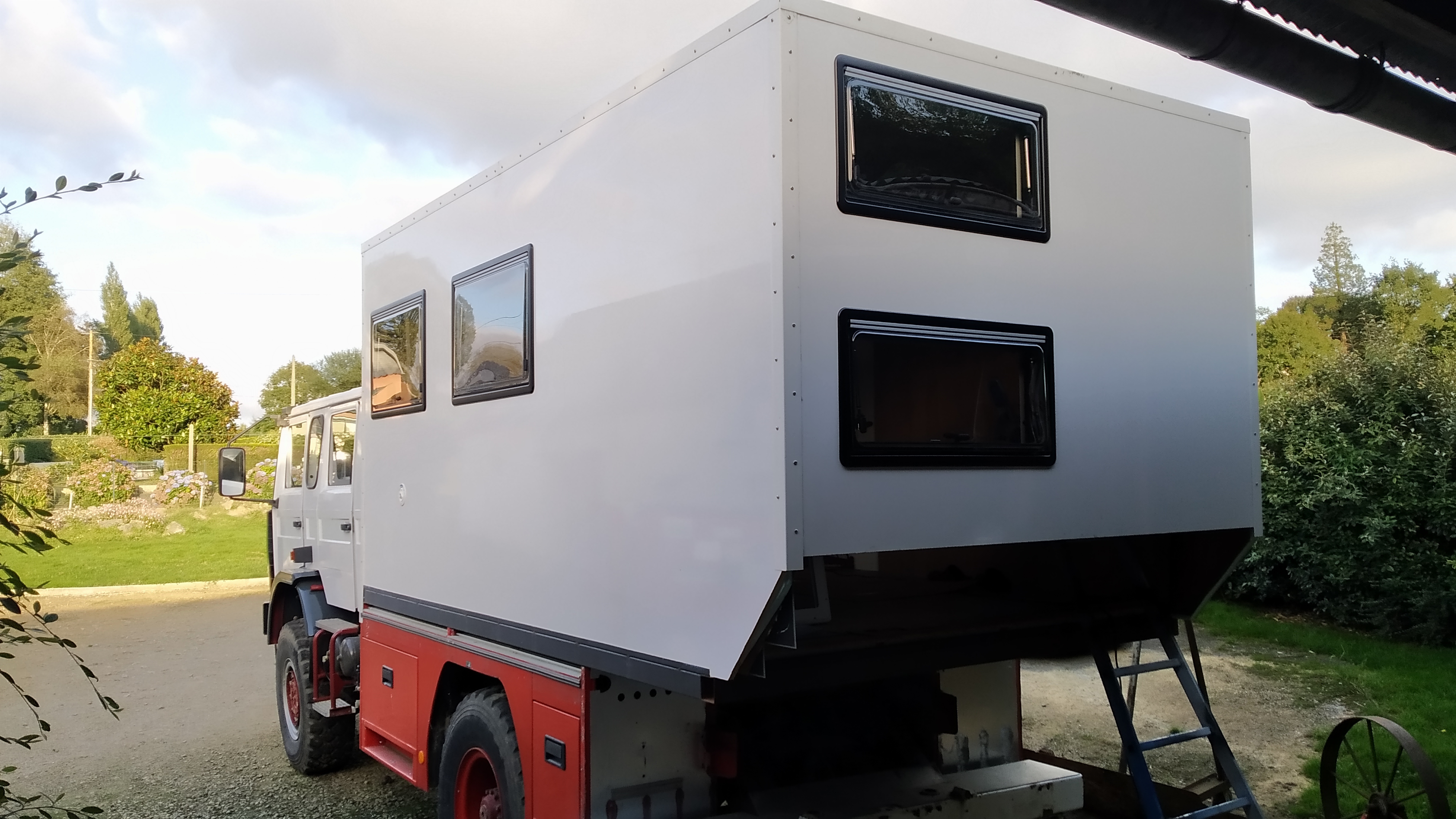

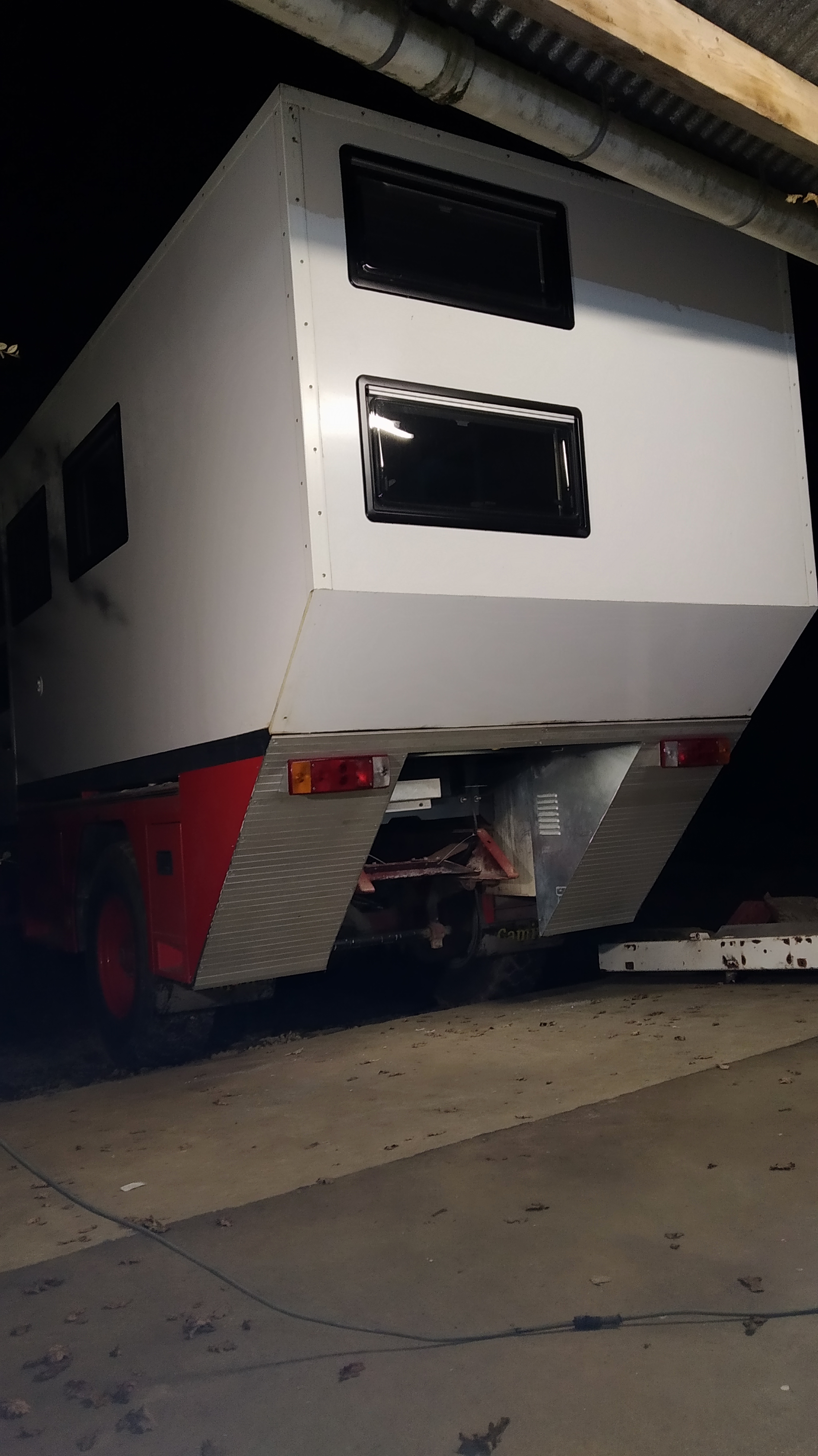

voila qques news de notre cagouille
la cabine est aux couleurs définitives , fini le rouge les deux premières fenêtres sont posées
grosse montée de stress juste avant la découpe c est pas le moment de se louper
mais en prenant le tps cela se fait bien

Re: cagouille le M210
Je trouve ça magnifique
Bravo , tu avances bien, de belles fenêtres qui vont t'amener de la clarté et le plan coupé à l'arrière top .
Bravo beau boulot....

Super beau ton camion David ! Le coup de patte de l'ancien carrossier est là quand même...

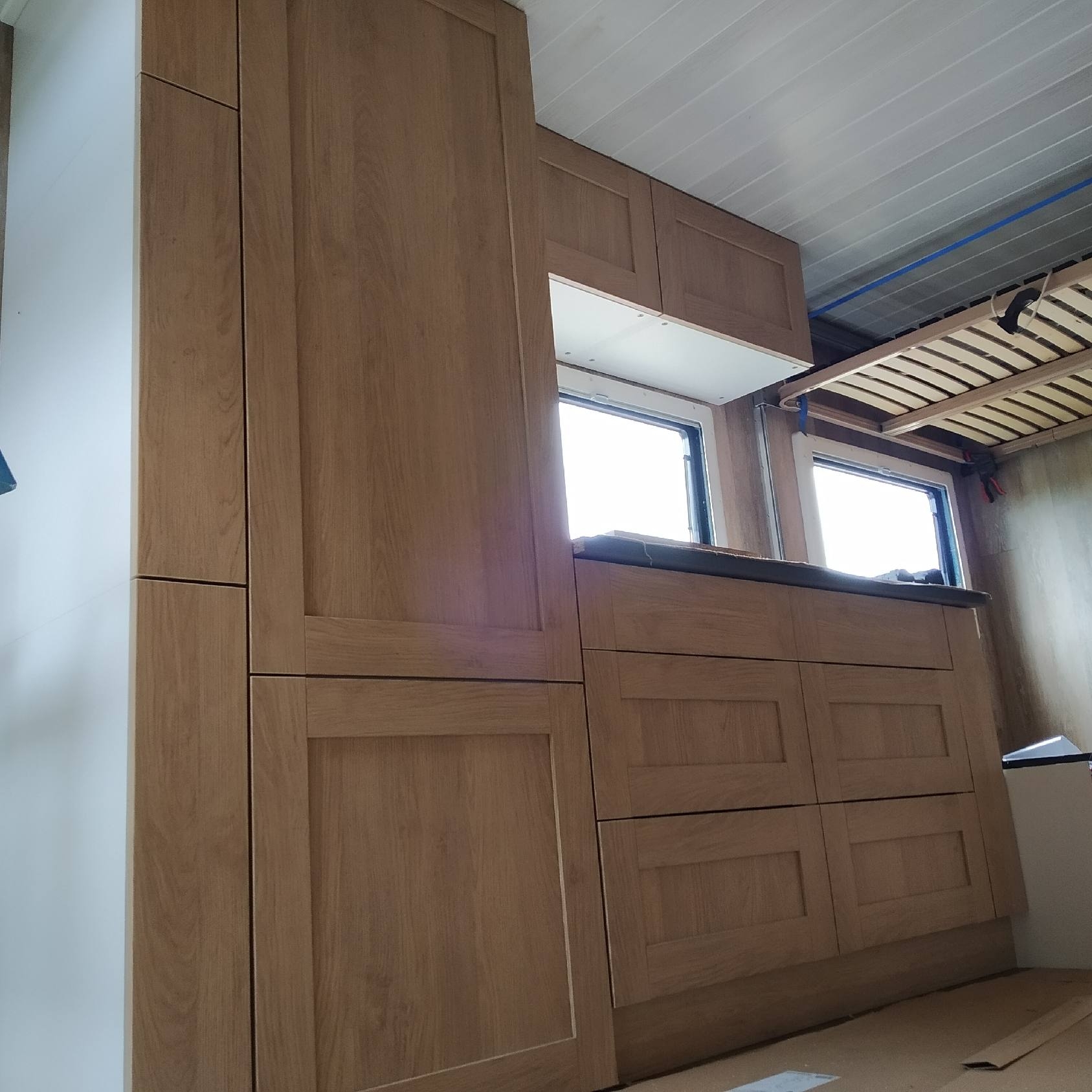

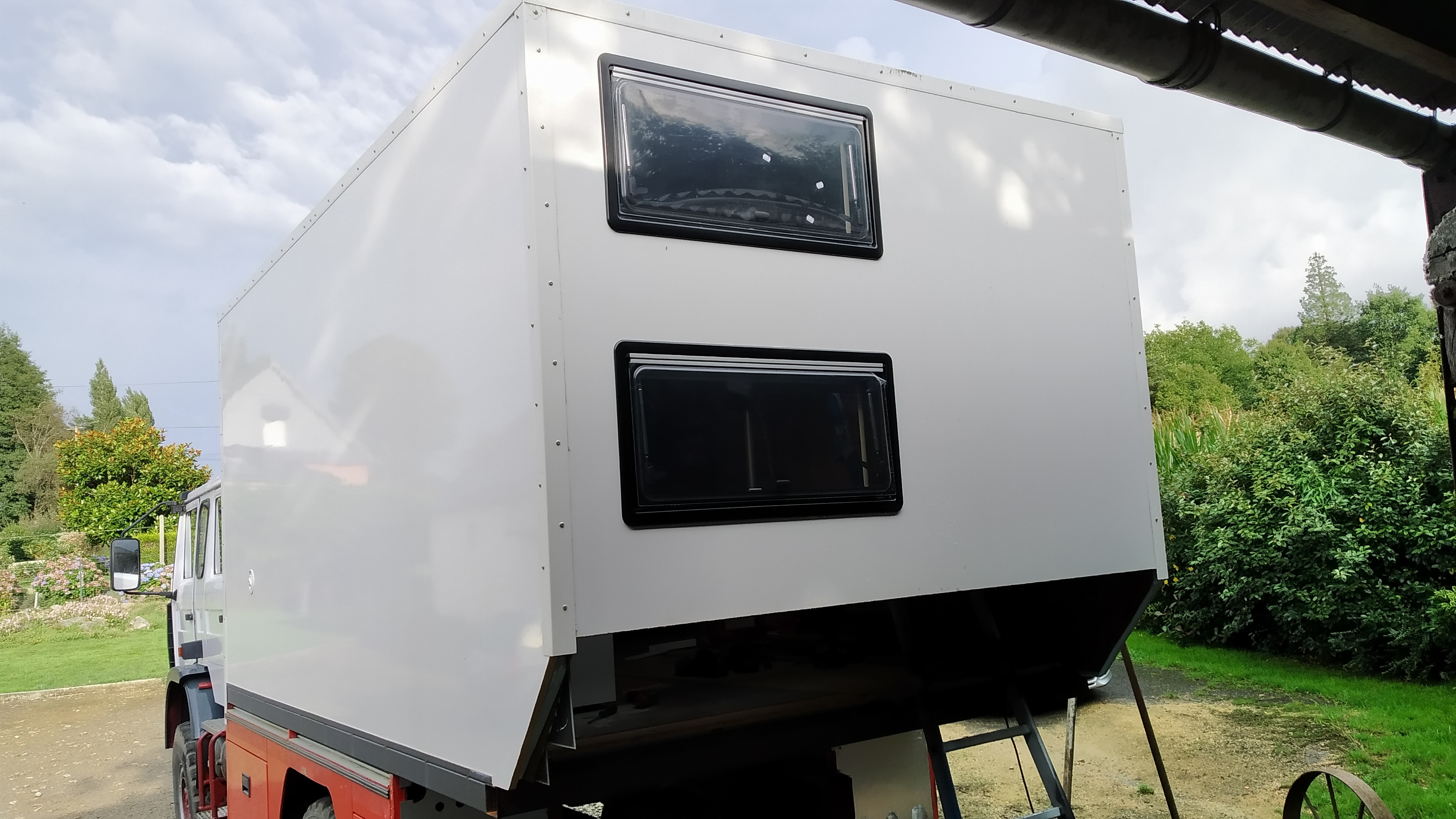

voici qque nouvelles de l avancée du chantier
la pose des dernières fenêtres est terminée, il faut bien l'avouer cela ressemble moins à un frigo avec des ouvertures
la pose de la cuisine et terminée reste à installer la plaque de cuisson et l'évier
prochaine étape la porte, et là je sens que il y a qque heures à passer pour un bon résultat

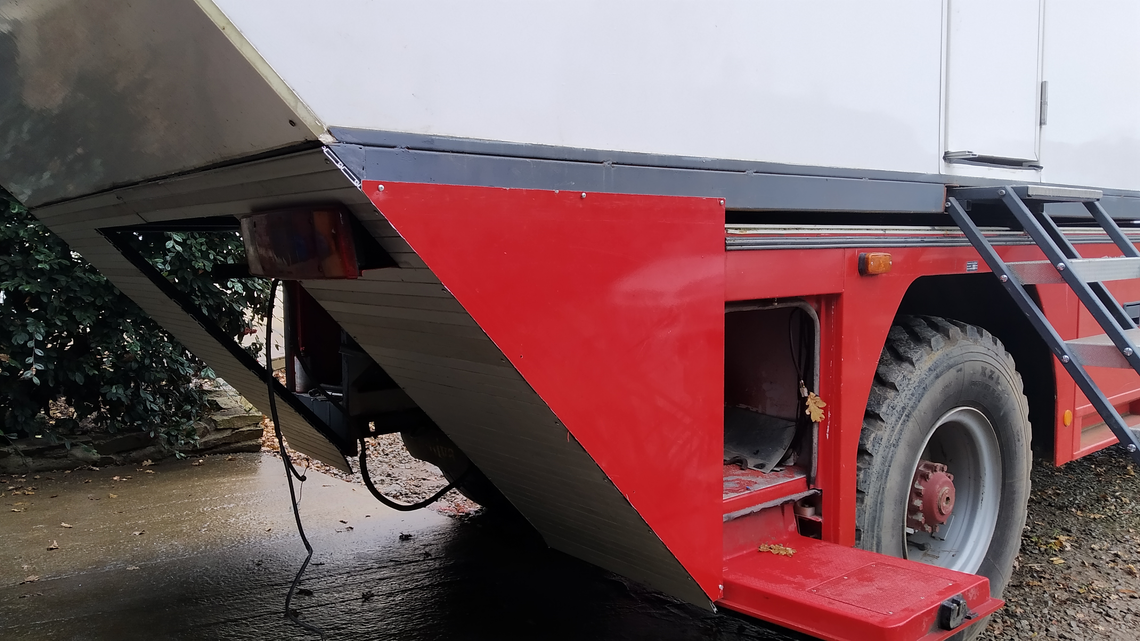

voila l'avancé du chantier de ces derniers tps
les deux coffres AR sont presque finis, reste les cornières d habillage à monter
j ai réutilisé les plaques d alu et les rideaux récupérés lors du démontage initial [attachment=0]IMG_20211114_183600.jpg[/attachment
reste à réaliser un support de plaque et son éclairage
remontage de la BAE et c est ok

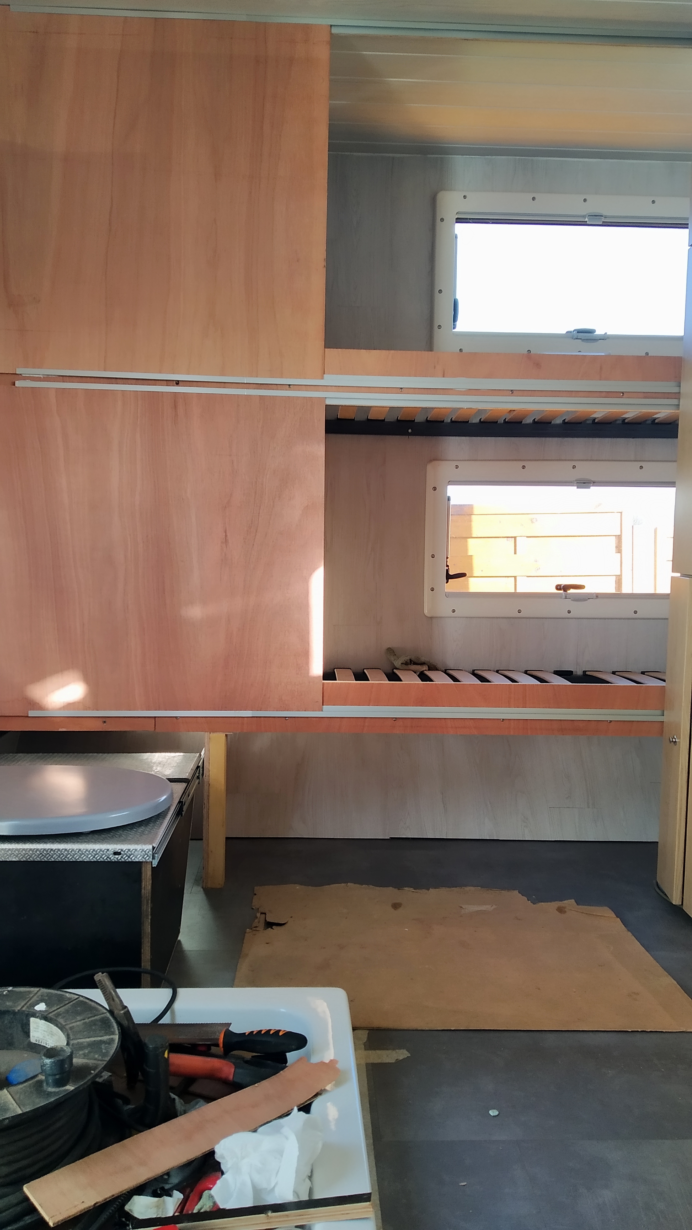

désolé pour l absence ,mais le planning est bien chargé en ce moment
voici donc qque nouvelles du chantier les lits superposés aussi que les portes coulissantes sont ok
les toilettes sèches sur glissières se rangent sous le lit et le placard
les batteries ,panneaux solaires ,onduleur, régulateur tout est installé
fini les rallonges je peux brancher les outils directement dans la cellule
