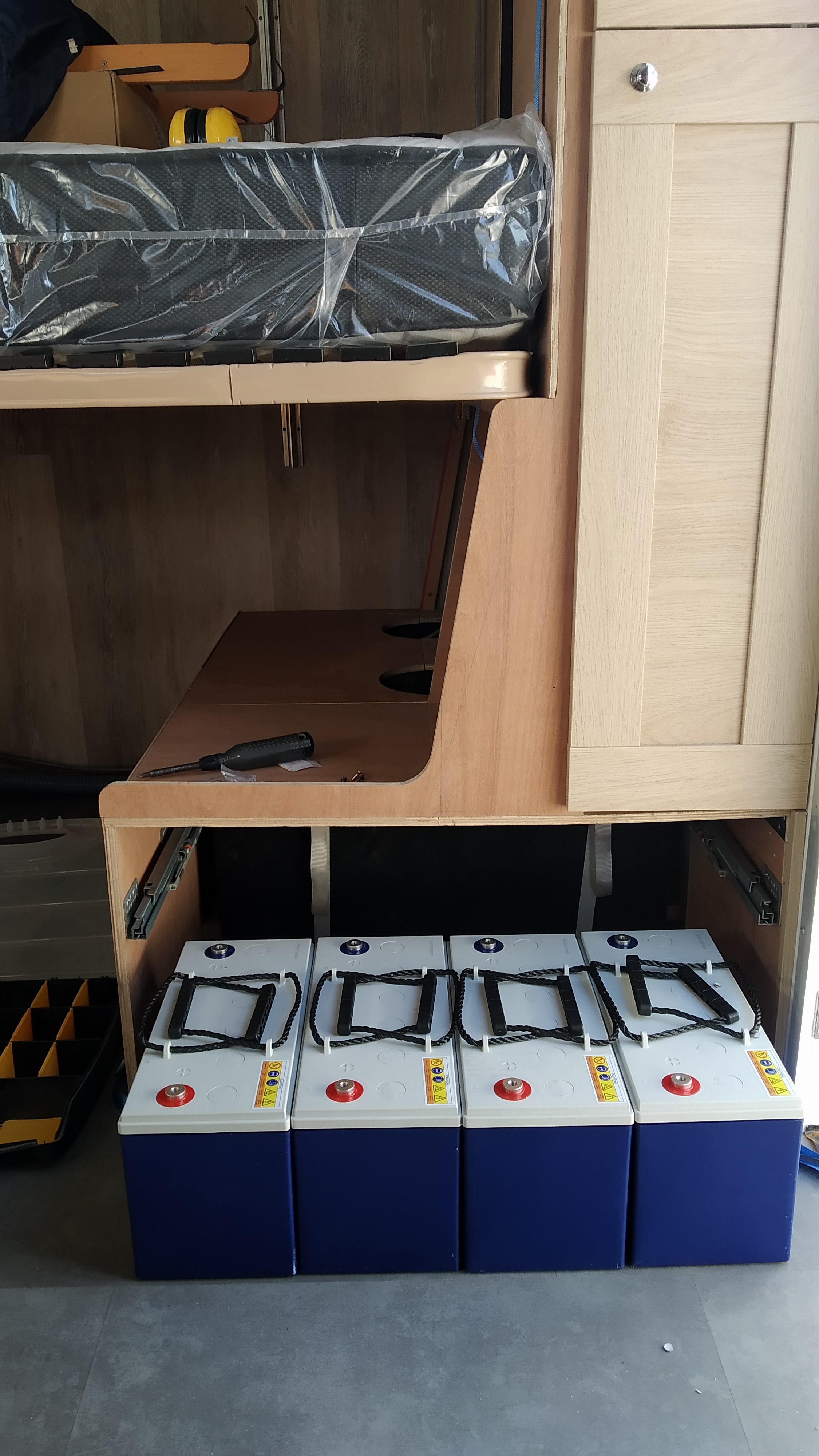

voici donc qque nouvelles du chantier les lits superposés aussi que les portes coulissantes sont ok
les toilettes sèches sur glissières se rangent sous le lit et le placard
les batteries ,panneaux solaires ,onduleur, régulateur tout est installé
fini les rallonges je peux brancher les outils directement dans la cellule
