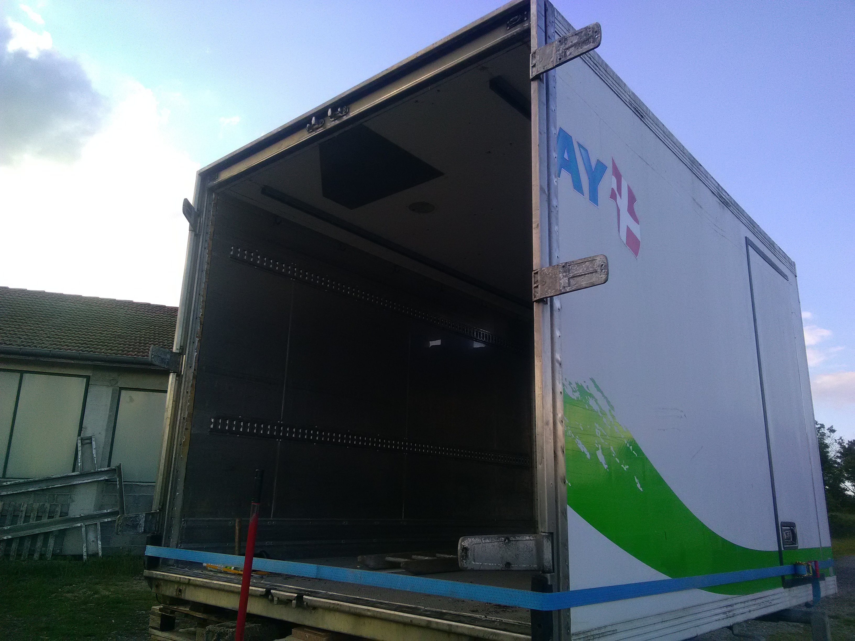

Je suis avec attention car j’aimerais aussi découper une caisse frigo. Donc c’est chouette de te voir faire pour voir comment c’est fichu 👍
Tu vas baisser ton plafond? Ça fait haut 3m80 sans les PS...
Comment vas tu faire pour que ta porte s’ouvre de dedans?

Plutôt que de baisser le plafond, je crois que je vais surélever la partie centrale du faux-châssis, comme a pu le faire Fab38, pour gagner au moins 20 cm.
Pour l'ouverture de la porte latérale, j'aimerais trouver un système de serrure équivalent à celui utilisé par Justin Van Colen dans son projet RedX. On voit bien dans ses vidéos ce que l'entreprise a utilisé...mais je ne sais pas où trouver ce genre de produit.

il me semble que dans ton cas le plus simple est de couper ta caisse en bas (couper une bande sur tout le tour)
puis tu repositionnes ton plancher plus haut et tu fait plier 4 cornières alu ou inox bien larges pour fixer le plancher contre les parois verticale (collé et popé ou vissé)
il faut faire une découpe réfléchie pour bien conserver ton isolant (qu'ils viennent se replaquer après modif
mais le soucis c'est la porte latérale qui fait la hauteur de la caisse donc il faudra la couper aussi et la faire ressouder
je viens de le faire sur un autre camion alors je peux t'envoyer des photos si tu choisi cette solution
mais dans tous les cas, quelque soit la solution que tu choisira il faudra positionner ta caisse sur un sol qui soit de niveau et stable
puis mettre ta caisse à l'horizontale parfait, = avant/arrière et droite/gauche
ensuite il faut immobiliser ta caisse avec un croisillonement de bois à l'intérieur …. (dans l'idée c'est comme si tu la bridait sur un marbre de carrossier)
et là tu peux enlever des morceaux et les repositionner
et quand tu aura fini la caisse sera restée parfaitement cubique

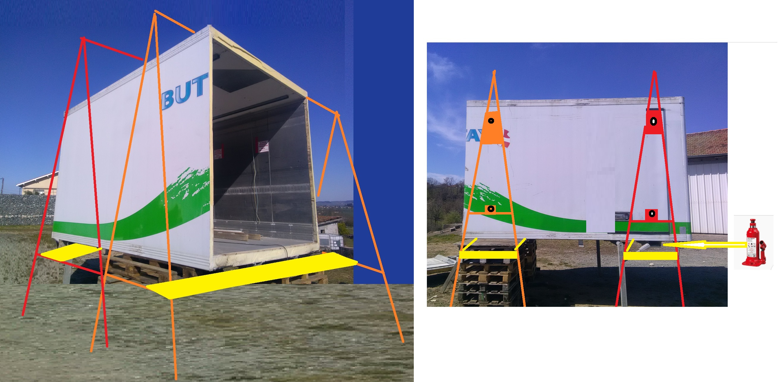

je vais te passer des photos de la porte que j'ai modifié
un conseil : prend le temps et les moyens conséquents dés le départ
car tu vas le regretter plus tard
et c'est bien plus facile de faire quelque chose sur la cellule maintenant, plutôt qu'une fois sur le camion

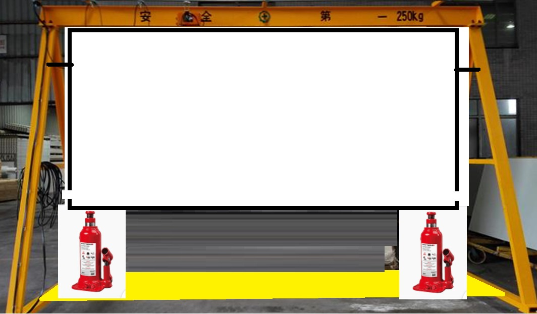

pour la manutention, tu devrais faire une structure en bois, comme au temps des chateau fort :D ,
Il y aurait 2 portiques en bois, fixés à la caisse
et sur ces portiques tu mets des bastains perpendiculaire qui passent sous la caisse
et là avec un cric bouteille et des calles
ou avec 4 cric de voiture … tu viens lever ton plancher quand il est découpé
ça fait juste quelques trous dans la caisse que tu rebouche ensuite
faire de portique dans ce style :
il me semble que Xavier avait fait un système avec des racks
il faudrait un graphiste pro pour faire une animation 3D :D

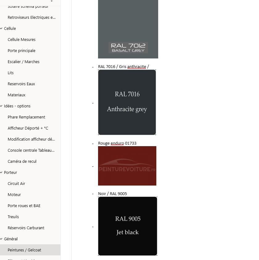

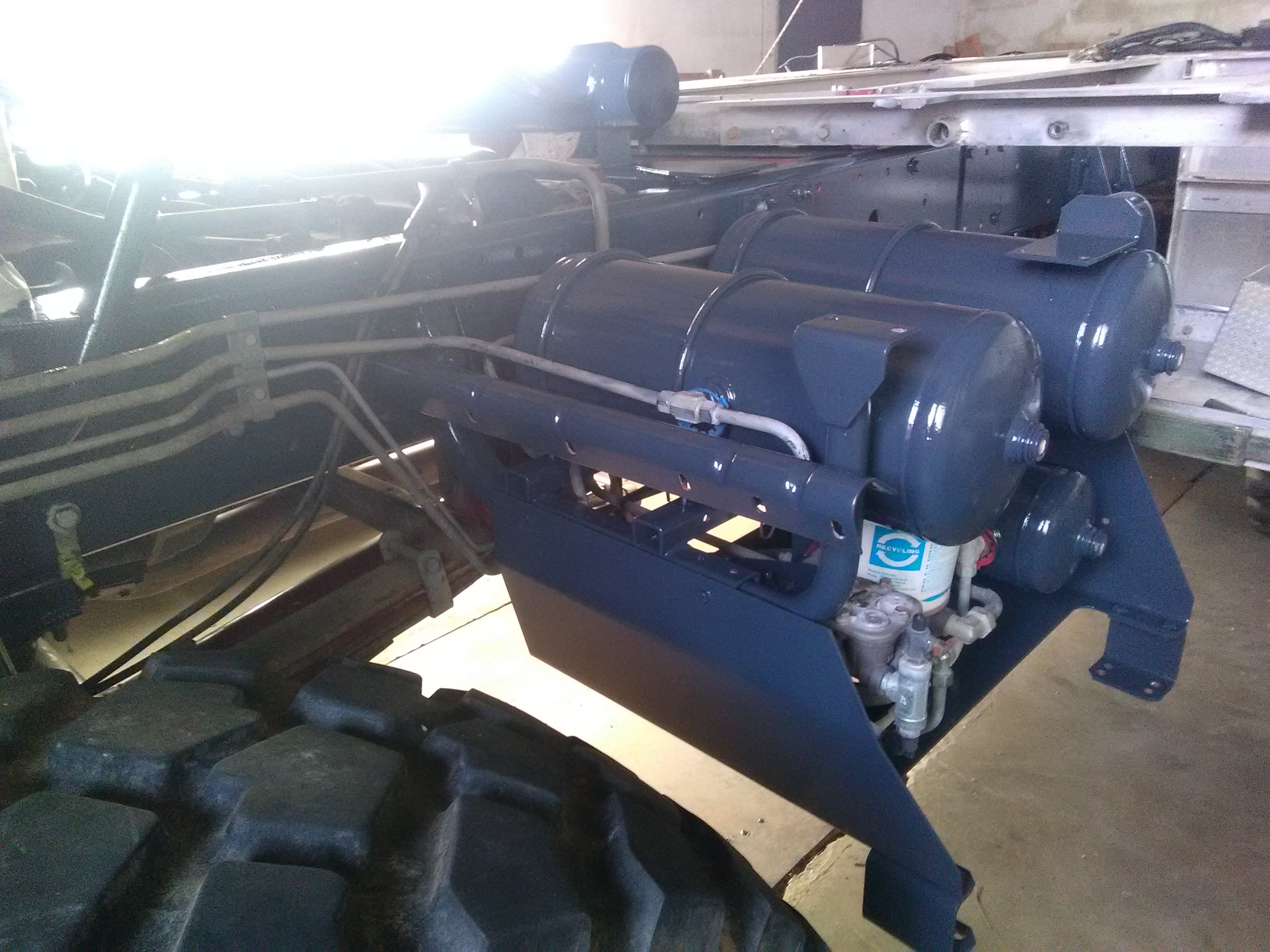

- J'ai pu travailler à l'abri les jours de pluie, pour enfin commencer à peindre le châssis: RAL 7016, la base !
Ça change du rouge foncé !!

tu peints au pistolet où ?
Xavier
beninay
Facteur
Facteur
Messages : 219
Enregistré le : 14 févr. 2019 22:50
Re: PAMIOR
Message par beninay »
Non, pas uniquement au pistolet...je mixe avec le pinceau, et le petit rouleau selon les endroits, afin de pouvoir vraiment insister sur les zones les + sensibles.
Cette excellente peinture industrielle une fois appliquée a un joli rendu, peu importe l'outil...
J'ai suivi les conseils du vendeur (mon couz'!) et je ne suis pas déçu !
Yann

Ok, sympa,
Si tu as les réf, parce que je ne pense pas garder le Eouge enduro non plus et je pense que je ferai pareil... Thks
Je verai içi avec mon fournisseur au pire...
le 7016 est une couleur que l'on avait sélectionné.

Xavier-64 a écrit : 09 mai 2020 15:20 Ok, sympa,
Je te confirme que RAL 7016 est plutôt sombre, un gris avec une pointe "bleutée" et avec un rendu qui s'approche du noir selon la lumière.
C'est ce que je cherchais pour les soubassements. Pas déçu !
