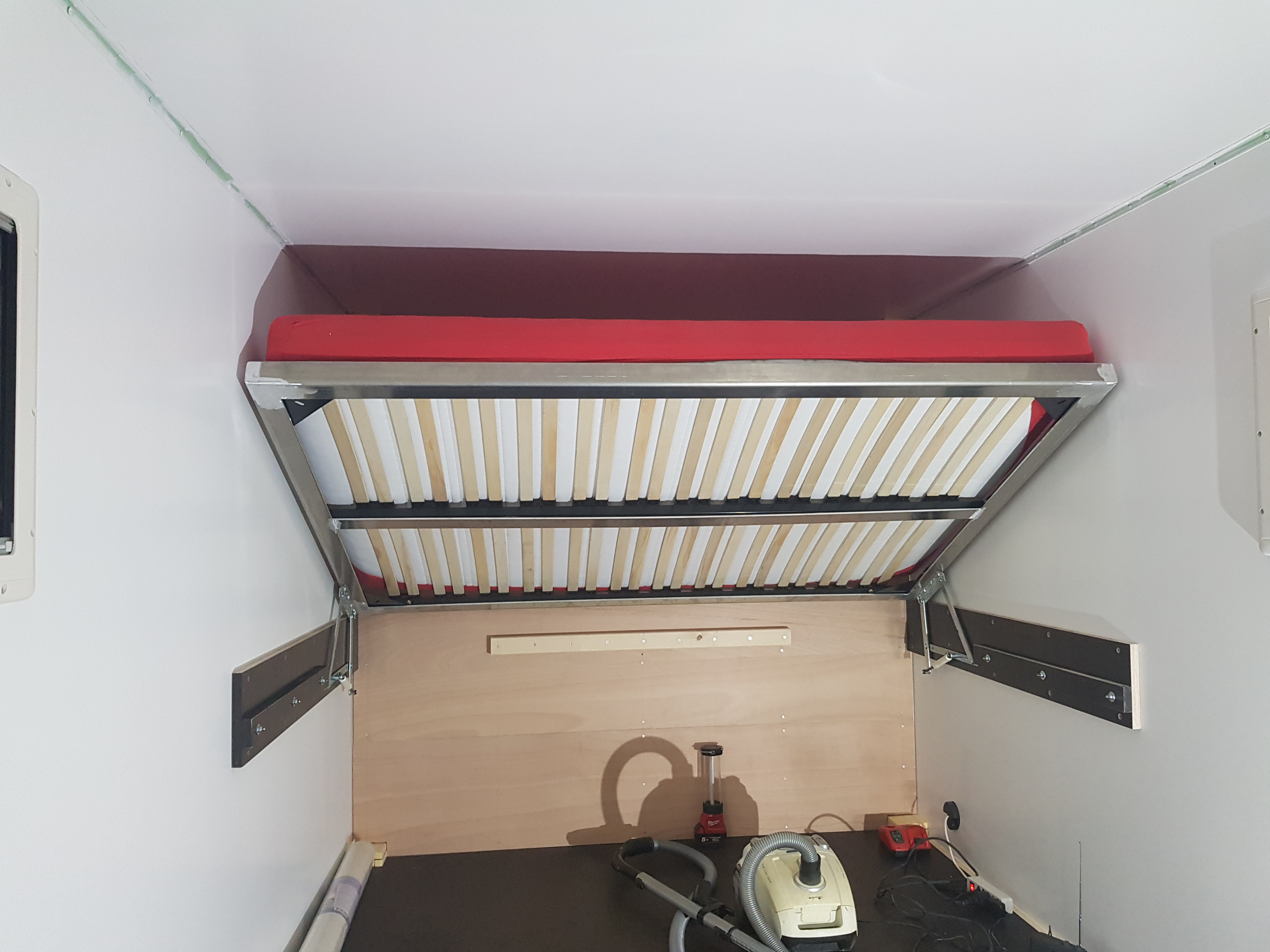

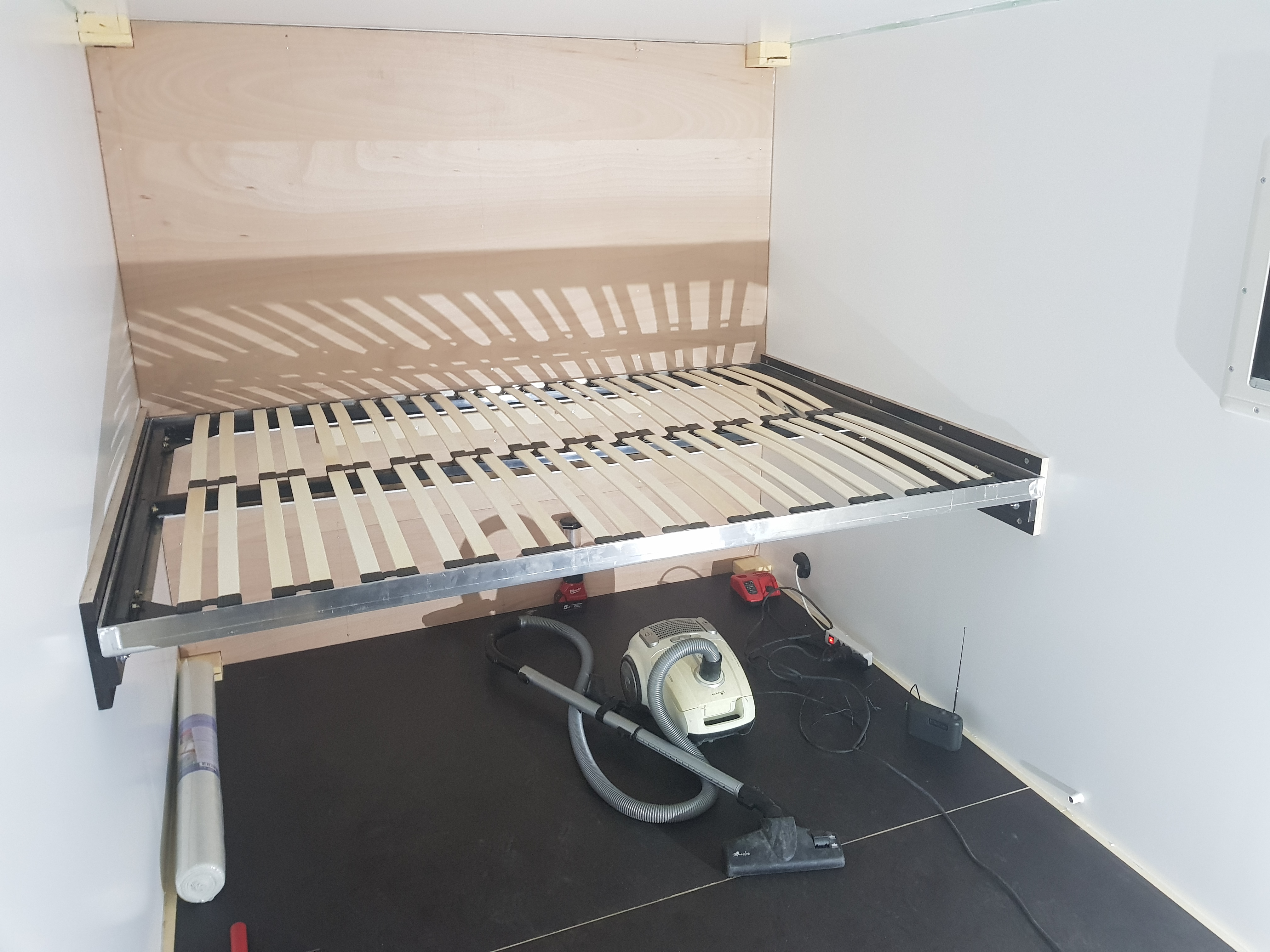

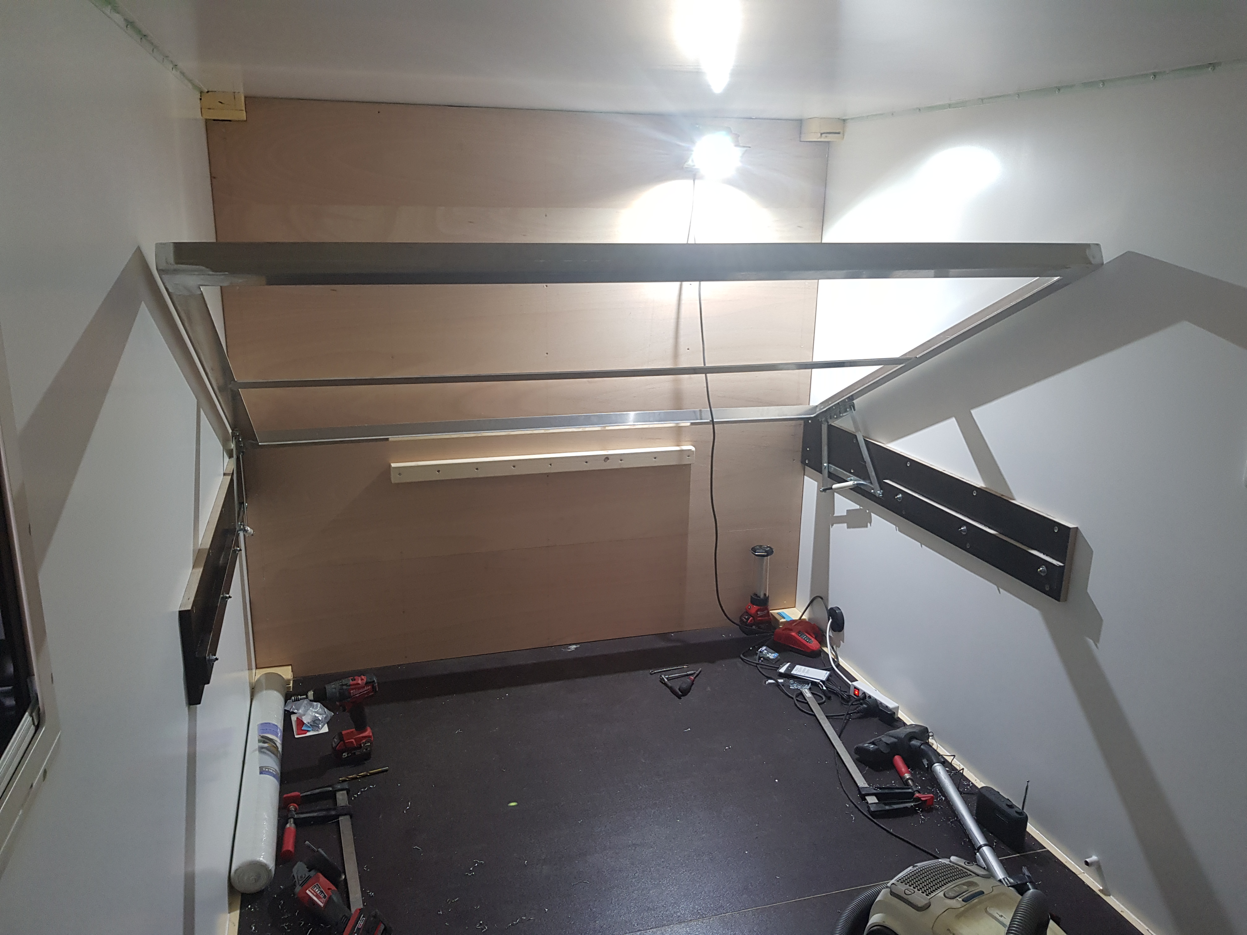

Et voilas le lit finis avec le cadre en alu et les vérins pour le relever...

Re: eurocargo 95e21w
Ils paraissent un peu petits ces vérins, parce qu'un lit = cadre+sommier+matelas+couette+oreillers= très lourd!
Et c'est pour mettre quoi sous le lit?
- SYLVAIN110
- Schtroumpf mecano
- Messages : 126
- Enregistré le : 22 juil. 2018 11:42
C'est 90kg de poussée par verin... ça va assez bien je mettrais un poil plus puissant le jour ou ils seront fatiguer...jean marc a écrit : 12 juin 2019 18:30 Ils paraissent un peu petits ces vérins, parce qu'un lit = cadre+sommier+matelas+couette+oreillers= très lourd!
La ça se soulève bien à 2 main sans forcer...
Il va y avoir reservoir d'eau batterie et chauffage et un peut de rangement si il reste de la place.
ok, donc pas des manœuvres journalières. 90 kg par vérin, ça devrait tenir un bon moment.
Je serai curieux de voir de plus près, le parallélogramme de ton vérin. Certainement une raison à ce système plutôt qu'à une simple charnière et grand vérin sur le cadre comme sur un haillon de voiture ?
https://www.haefele.ch/fr/produkt/ferru ... 5&PDP=trueEric33 a écrit : 12 juin 2019 20:27 Salut,
Ça permet au lit de se surélever et d'avancer avant de s'incliner, et ça évite que l'arrière se coince contre la parois en basculant.
Normalement pas mais je voulais avoir accès sous le lit pour pouvoir monter tout les accessoires et avoir accès au coffre que je vais faire dessous.... sans devoir démonter le lit.jean marc a écrit : 12 juin 2019 20:10 ok, donc pas des manœuvres journalières. 90 kg par vérin, ça devrait tenir un bon moment.

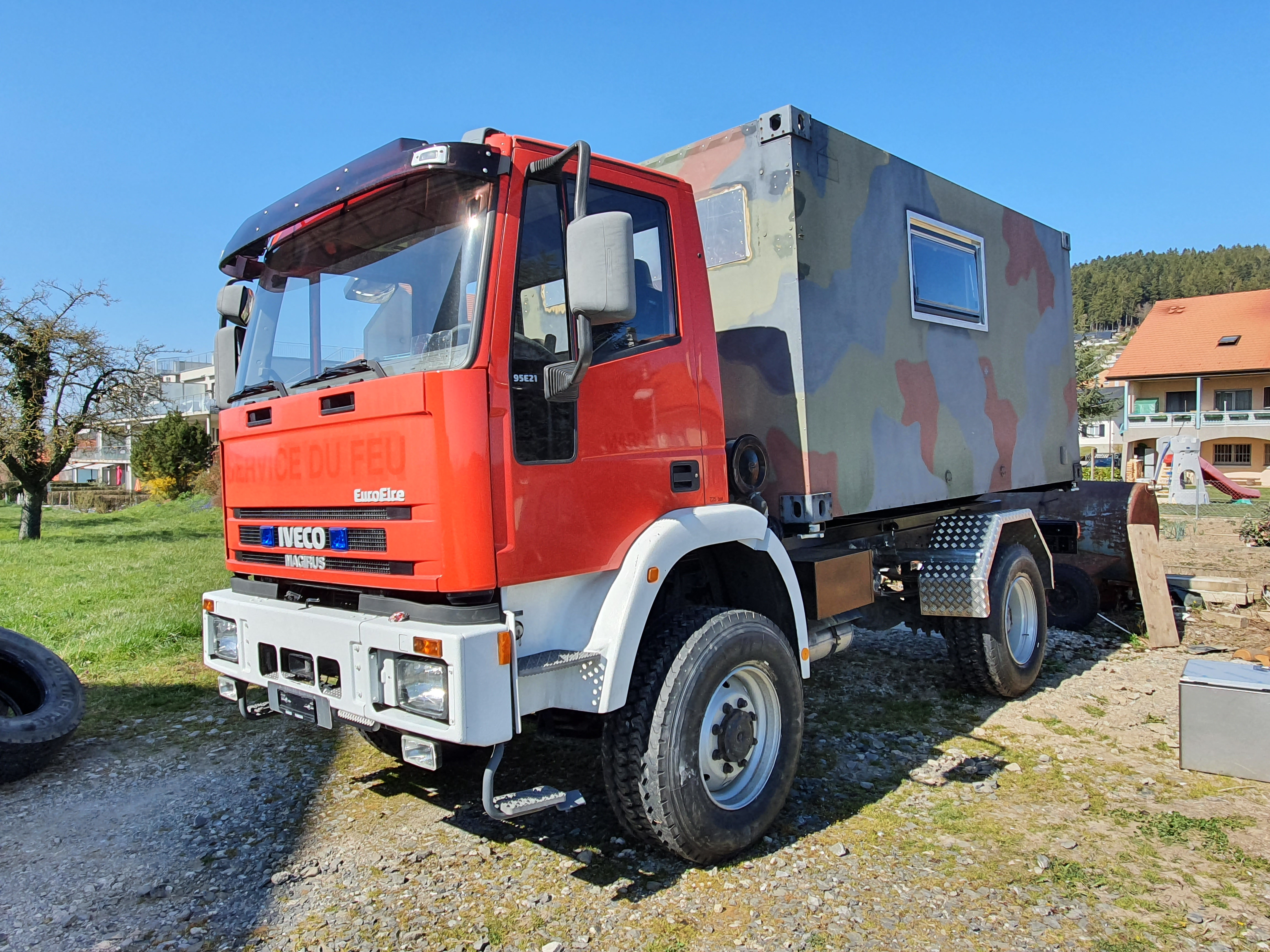

Salut tout le monde comme ça fait longtemps que j'ai rien poster....et rien fait surtout
Donc changement du réservoir pour un plus gros...
Avant Et voilas le nouveau...
J'ai aussi présenté les garde boue arrière reste à les fixer....

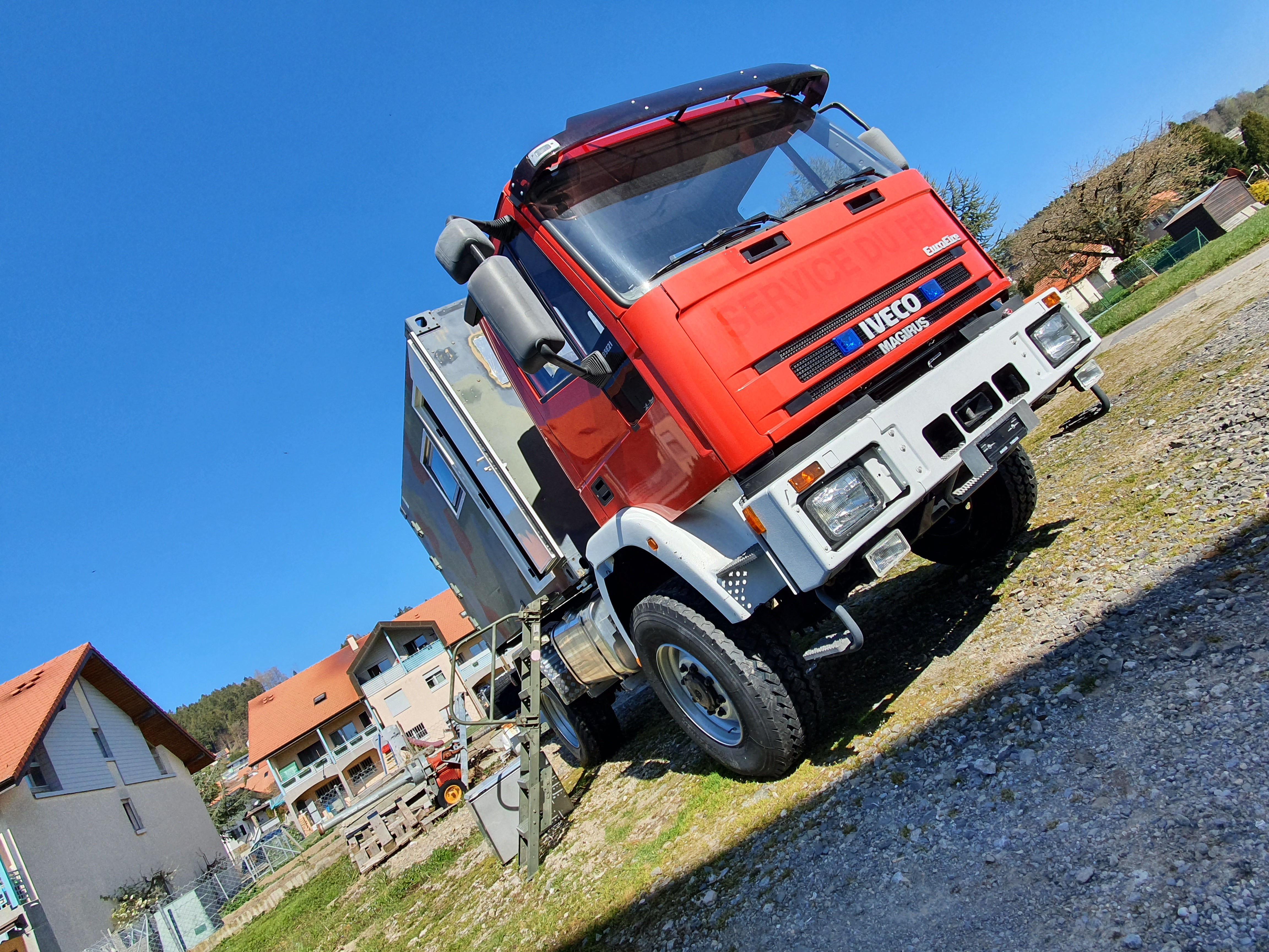

Et le voilas avec ces nouveau pneus
Prochaine étape pose des coffres inox de côté et le meuble de cuisine qui doit arriver....
