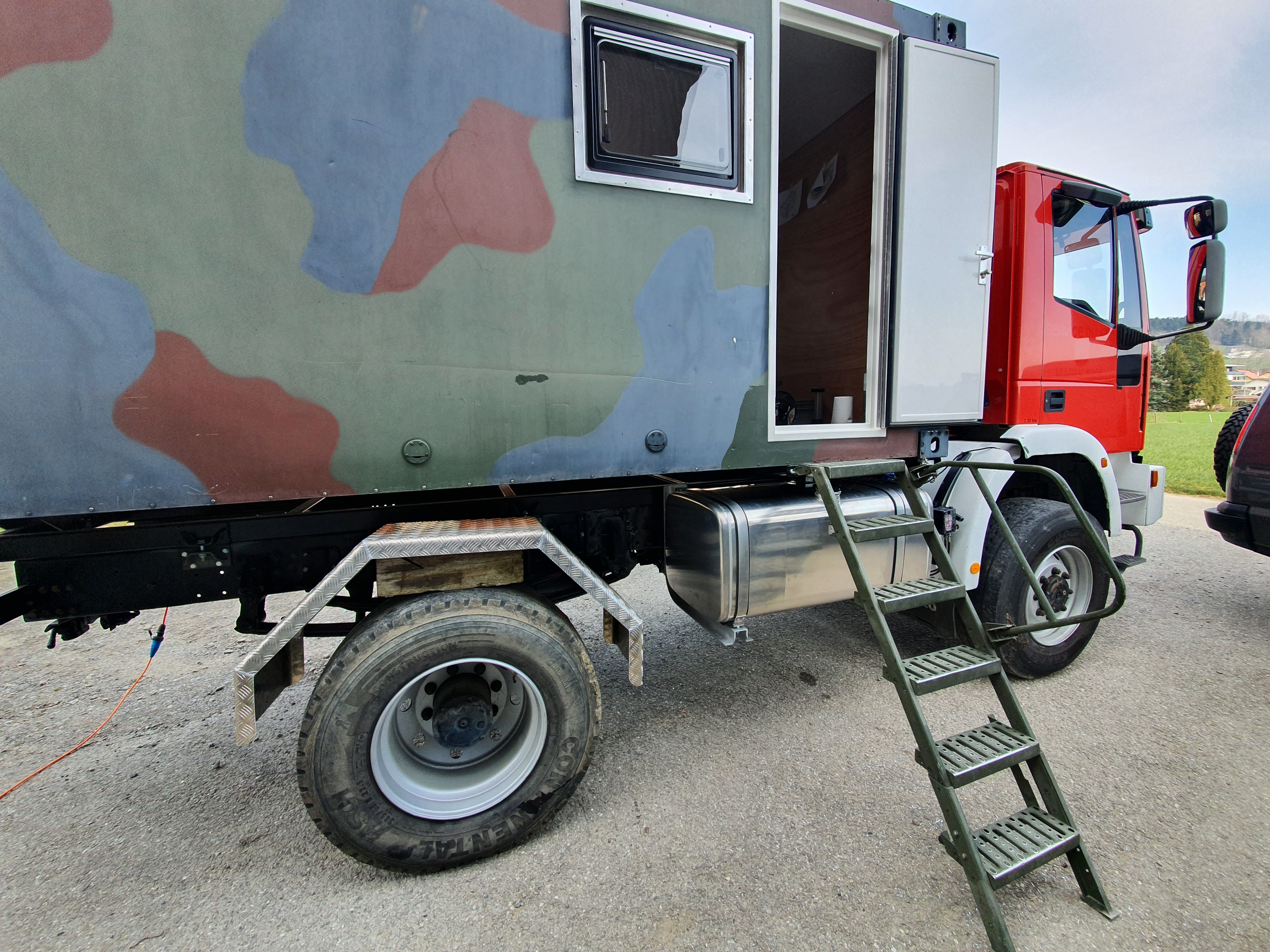

Salut tout le monde comme ça fait longtemps que j'ai rien poster....et rien fait surtout Mouhaha
Donc changement du réservoir pour un plus gros...
Avant
Et voilas le nouveau...
J'ai aussi présenté les garde boue arrière reste à les fixer....

Et le voilas avec ces nouveau pneus 8)
Prochaine étape pose des coffres inox de côté et le meuble de cuisine qui doit arriver....
