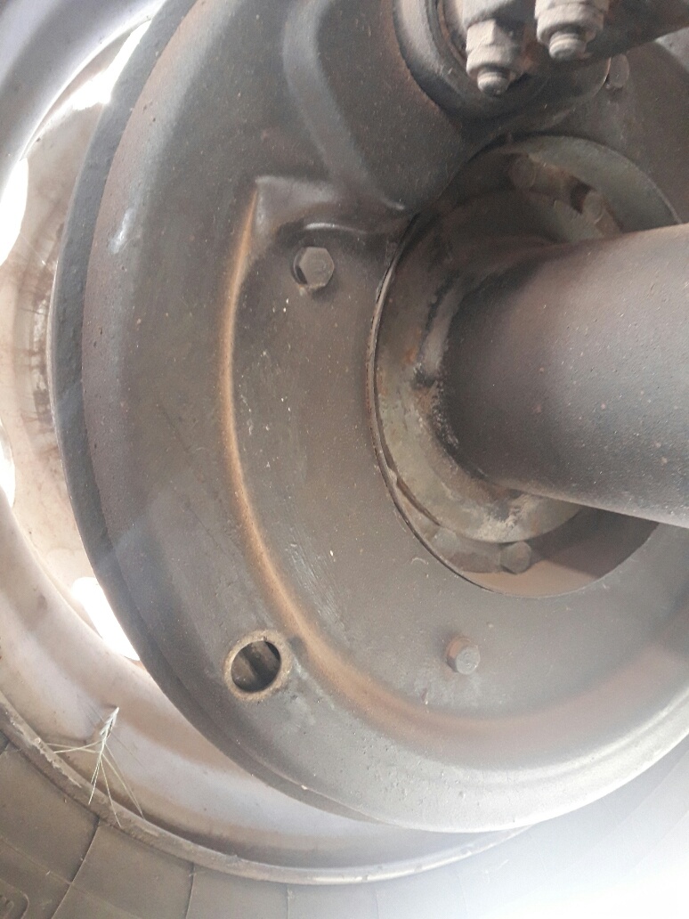

Bonjour à tous ,

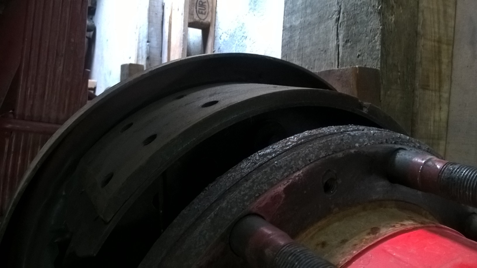

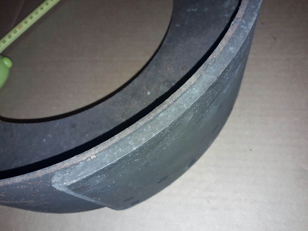

Verrif des freins , Petite question , les garnitures de freins font combien d épaisseur neuve ?
Pat
A l'herbe fraiche !
A l'herbe fraiche !
Messages : 2623
Re: Le Burdigala 110/170
Message par xavier-64 »
je pense que tu est bien... elle ont dû perdre 1 mm !!
j'ai le chiffre de 26 ou 26 mm qui me vient en tête pour des garnitures neuves..... quelqu'un peut confirmer ?

Nous sommes allés chez un fournisseur de garnitures pour PL, ici au Maroc, elles avaient environ 15/17 mm d'épaisseur, peut être un peu plus mais pas 26 mm...
Sur notre camion et celui qui nous a servi de pièces, les garnitures étaient légèrement plus minces 12 mm peut être.... :roll:
On regardera de plus près demain.... ;)

je viens de réaliser que 26 serait un peu beaucoup :shock: quand on aime.... on ne compte pas :mrgreen:
Thks les Crom's en attendant la confirmation :thumbup:
14/15 mm .... à vu de nez tu as encore !!!

Nous avions en fait les anciennes garnitures sur place....Environ 8/9 mm... ;)
Il nous semble que c'est encore bien loin d'être complètement usé... :roll:
Reste à voir demain celles en place.... :?:

Effectivement Xavier c est vachement épais lol mais elles ont perdues 1 mm , ça c est juste lol, merci aux Crom s ! :drinkingcheers:

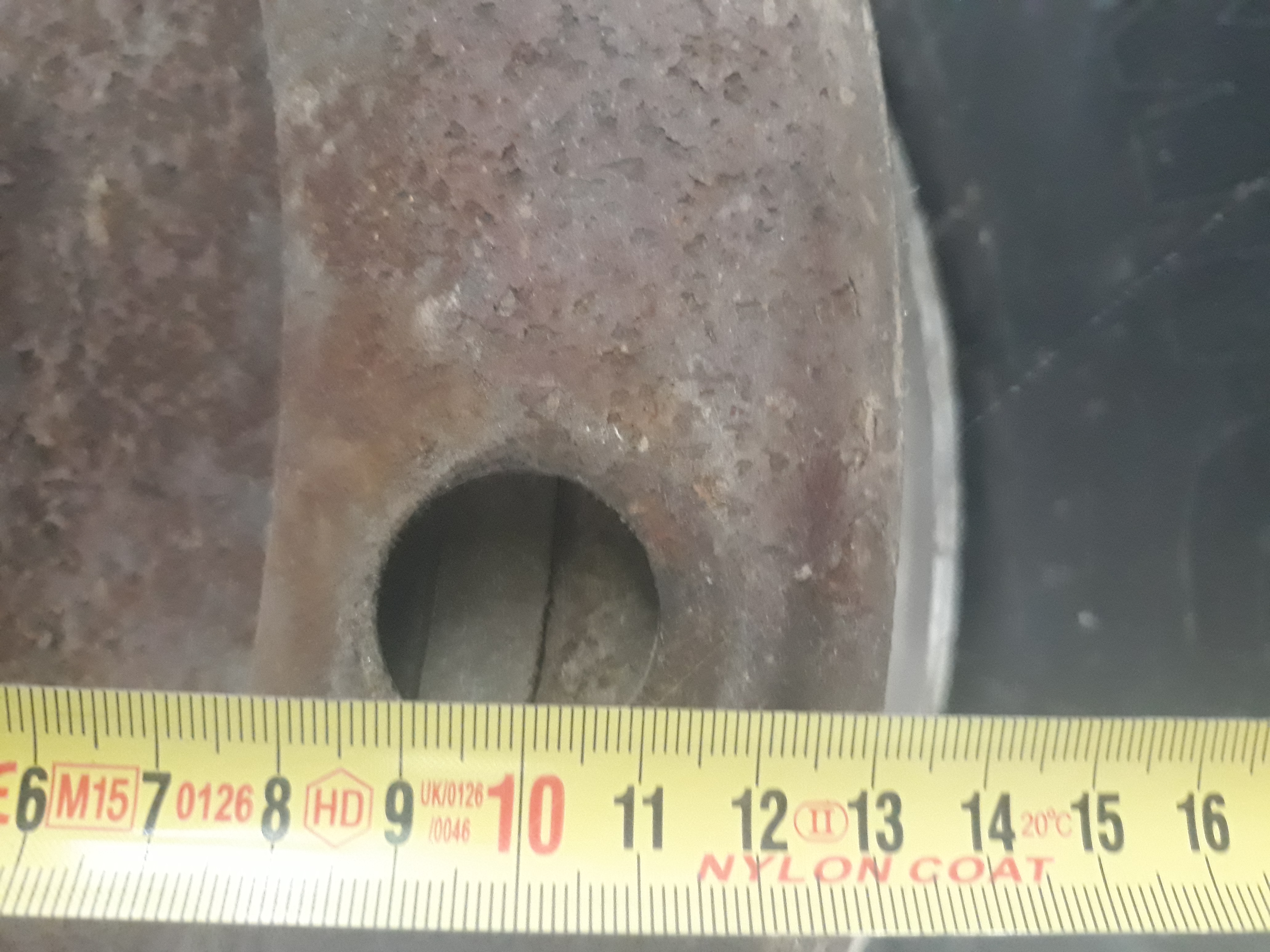

Alors voilà...Environ 10 mm pour les garnitures en place..... ;)
Reste à savoir quelle est l'épaisseur des garnitures neuves.... :mrgreen:

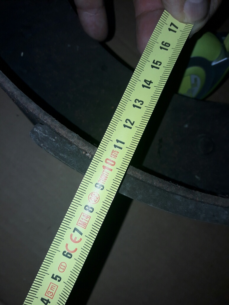

Un peut tard mais voilà les miennes... quasiment neuves mon cam à 50'000km :mrgreen:

mazetcoug a écrit :Un peut tard mais voilà les miennes... quasiment neuves mon cam à 50'000km :mrgreen:
Donc, à peu près comme les nôtres, c'est cool... ;)
Pat 33000 a écrit :yes merci Laurent!!!!!
Mais, on aimerait bien savoir quelle est l'épaisseur des tiennes..... :mrgreen:

Oui c'est vrai ca dsl :mrgreen: , 34000 KMS 9mm

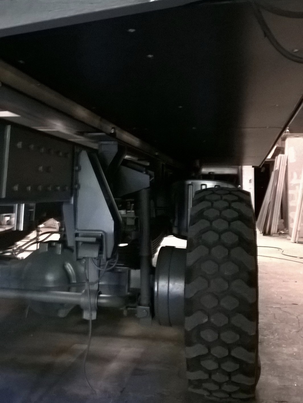

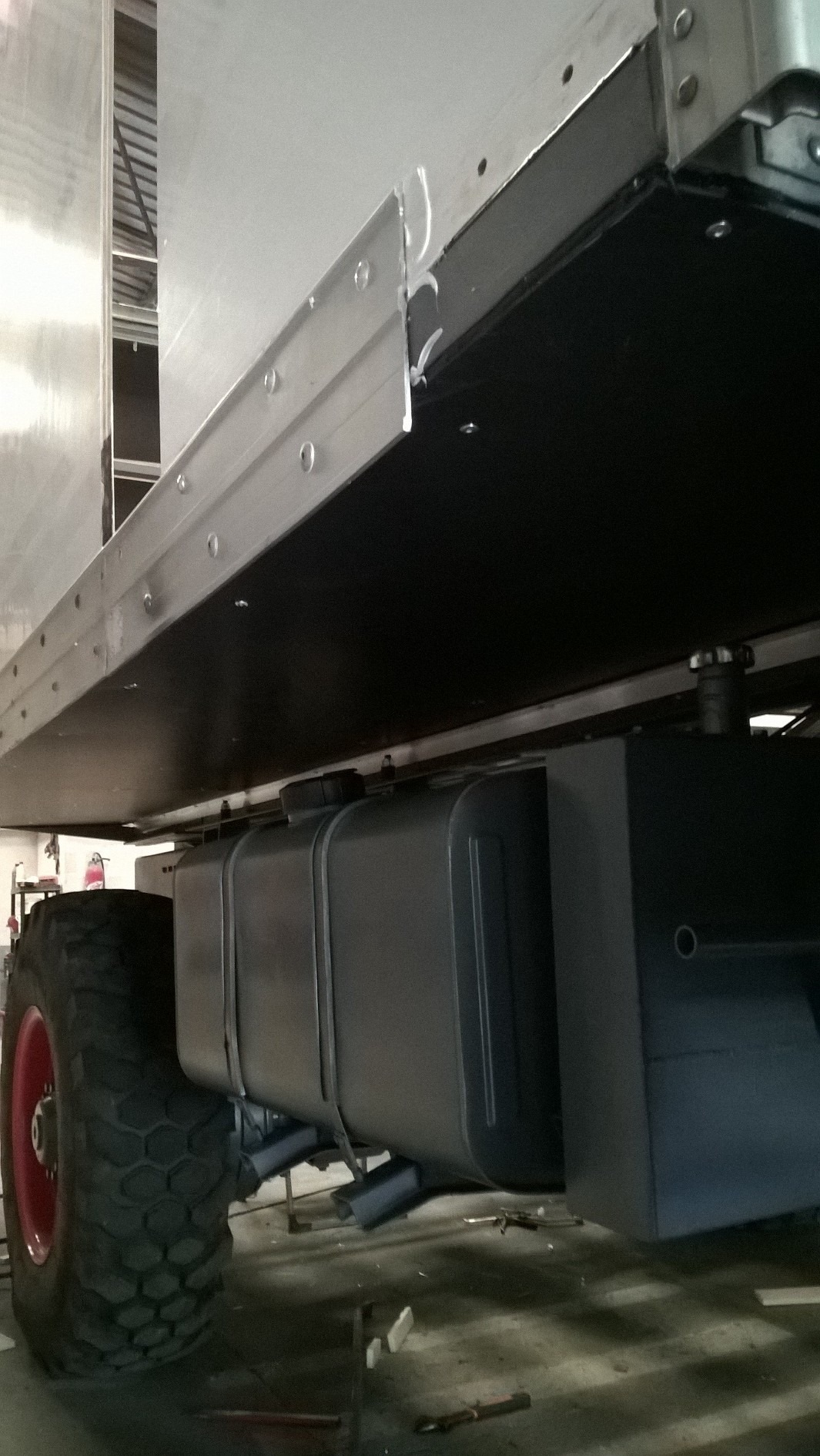

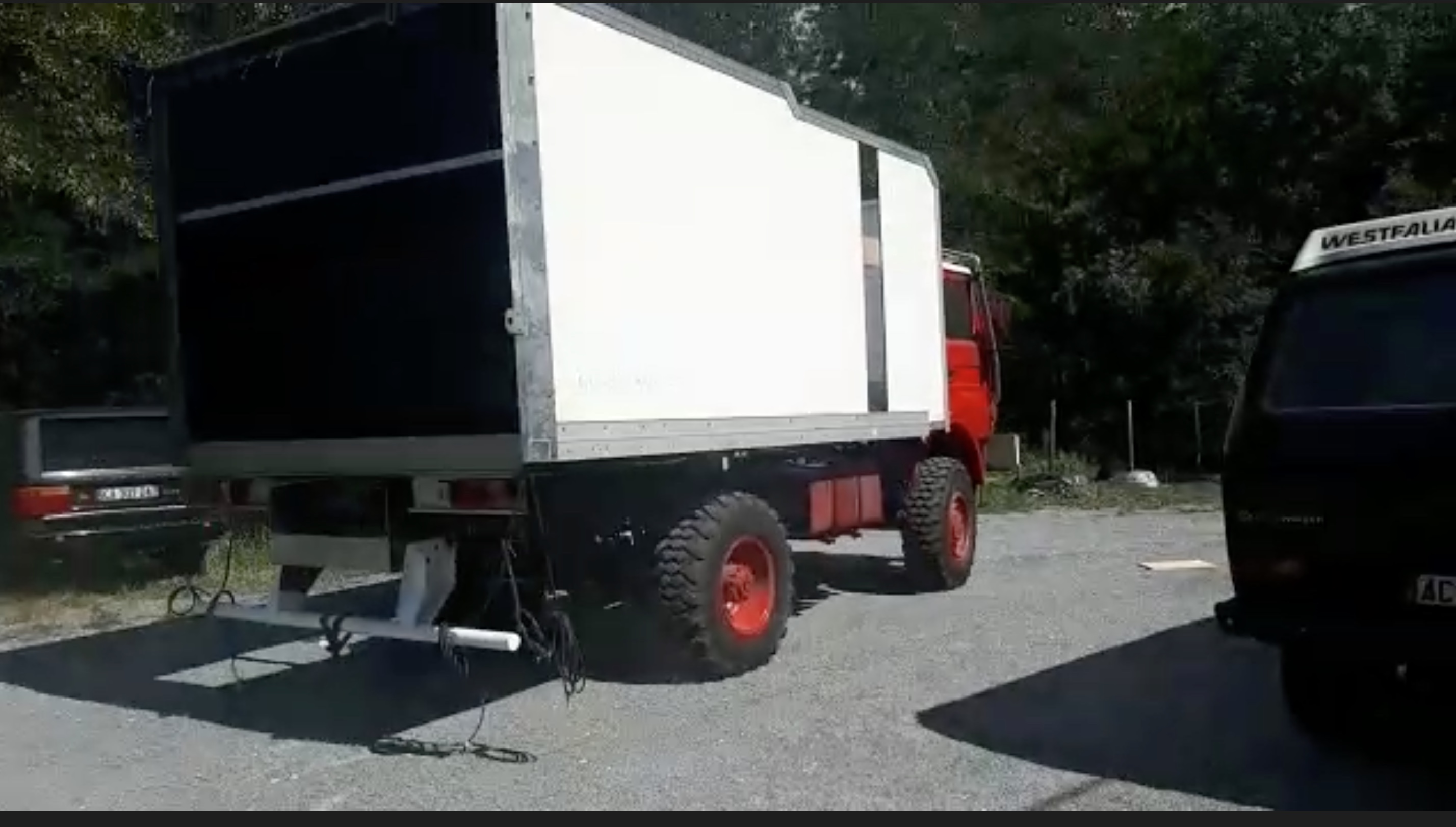

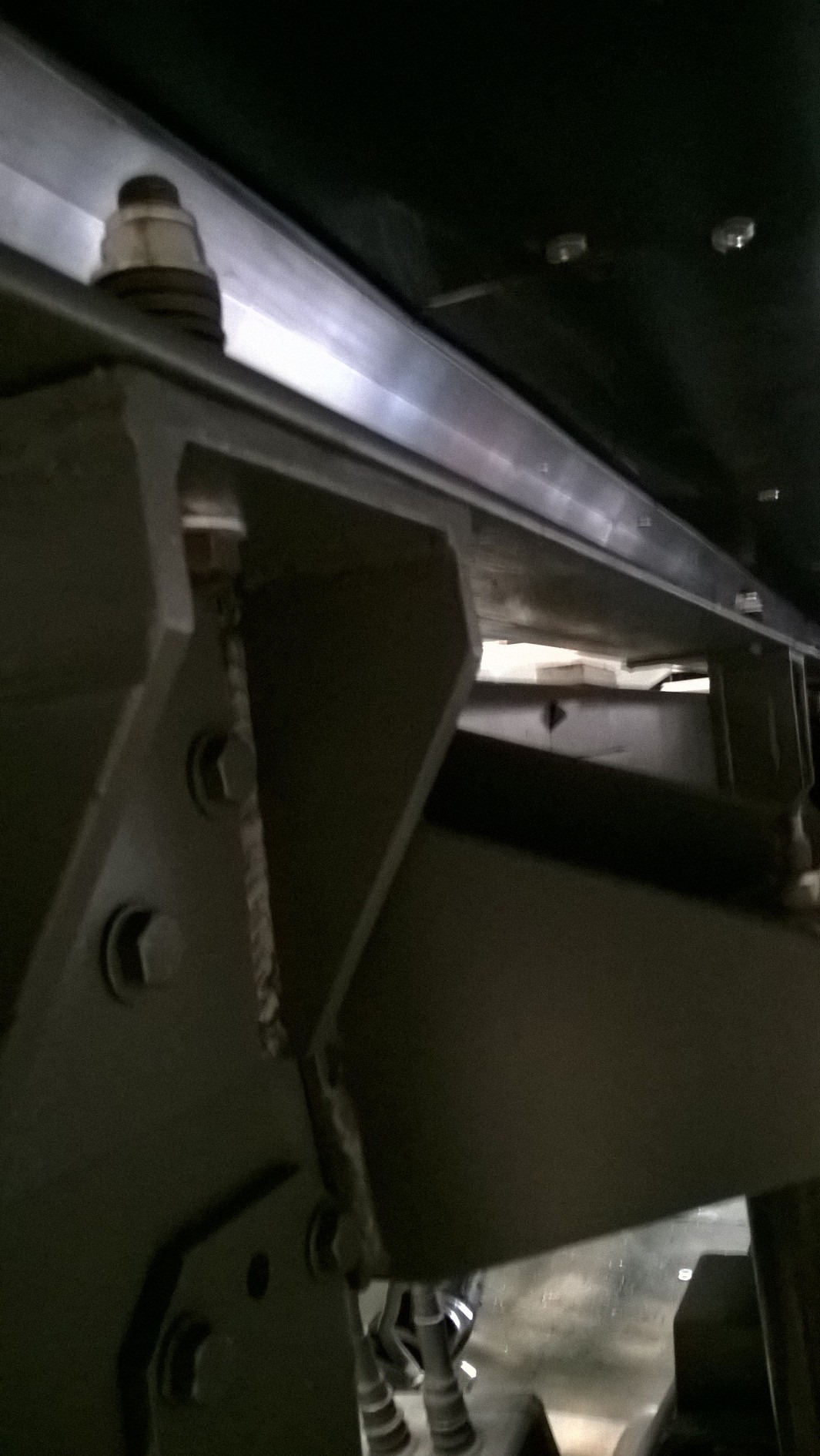

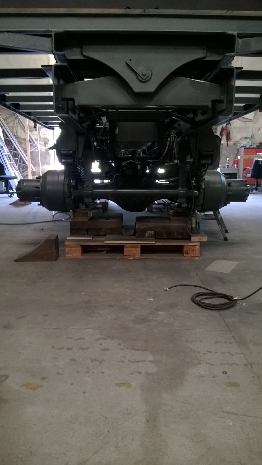

Un peu de travaux... en cette fin Août ,
Burdigala sur cale afin de peindre le châssis, moteur, et vérifier les freins

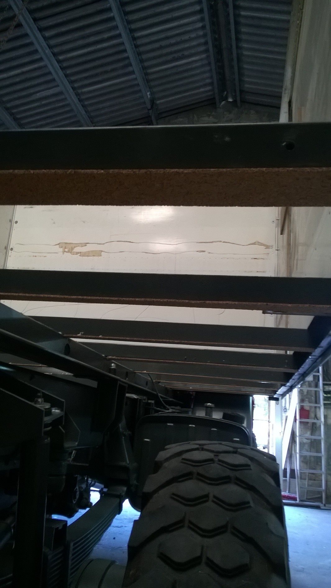

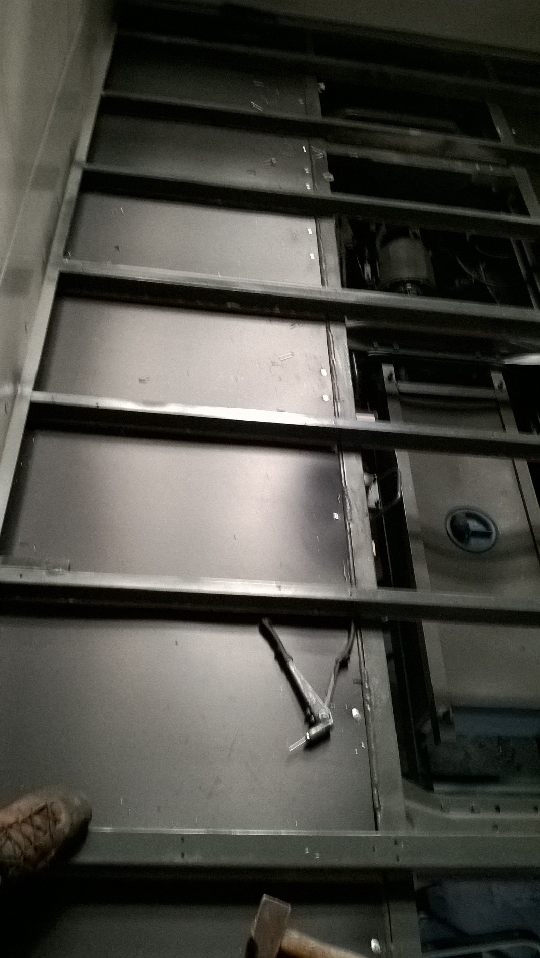

Fermeture du sol de la cellule en panneau PVC extrudé , on peu noter la pose de liège ( très efficace ) pour éviter les ponts thermique , j en mettrai au dessus des traverses aussi . l isolation plancher en plaque de Polyoretane de 60mm

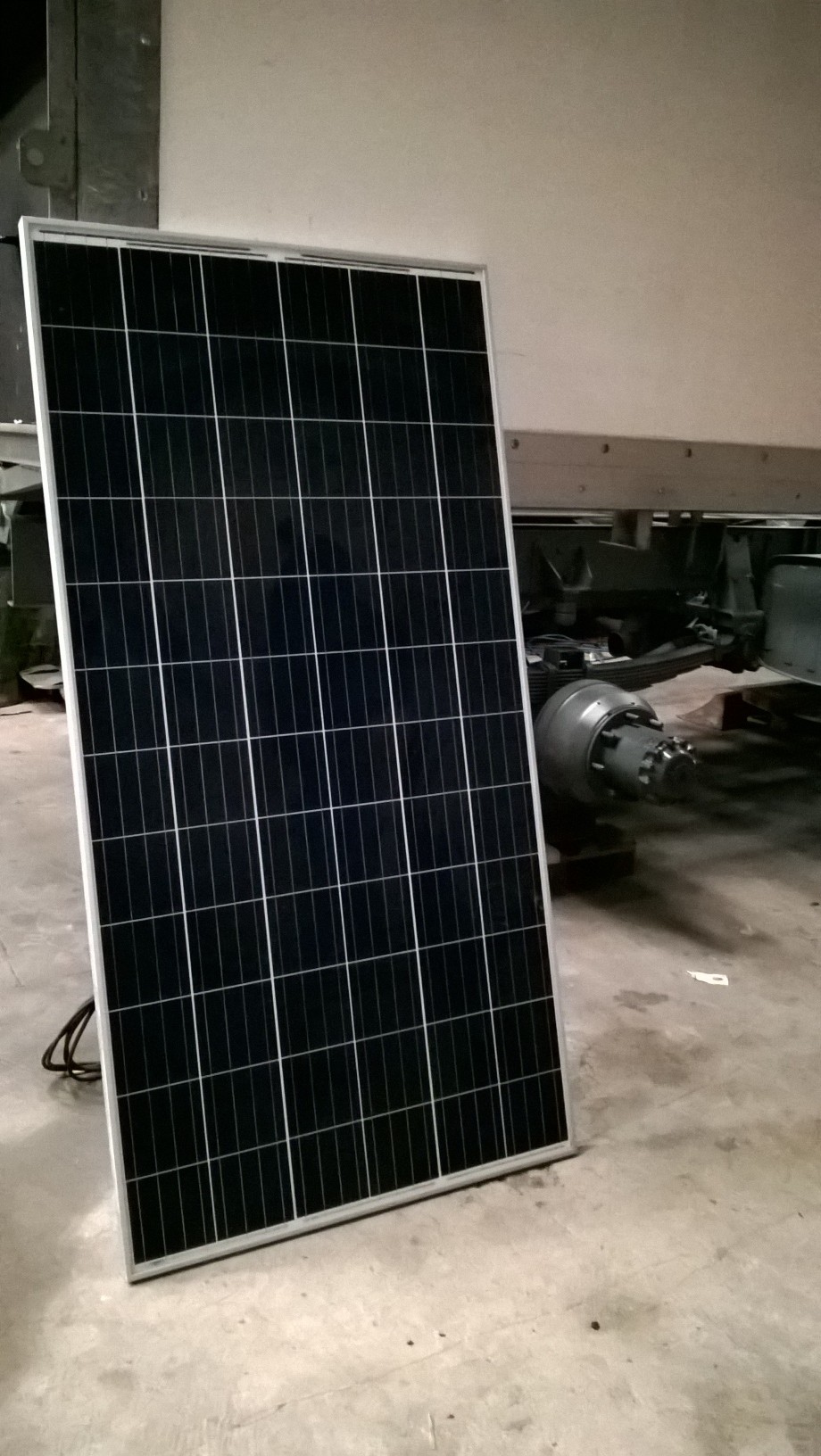

J ai eu l opportunité avec un client d acheter un panneau solaire neuf Fonroche 365W 38V (top du top), qui équipe les champs photovoltaïques du coin .

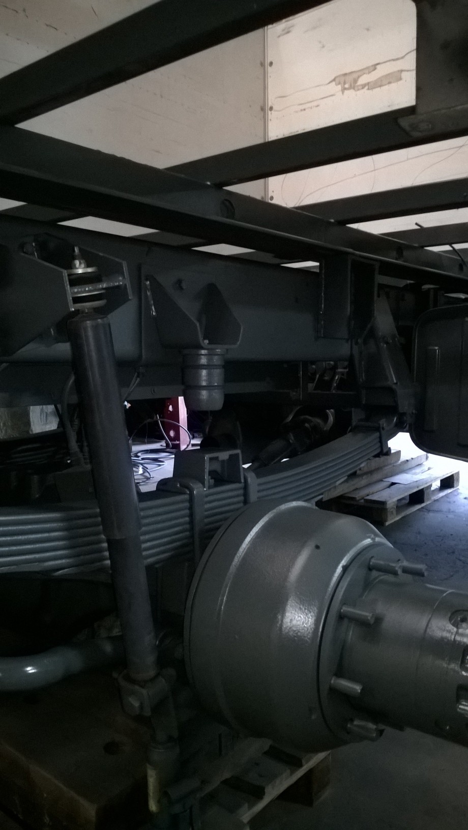

Petite info ,
Auparavant j ai réduit le réservoir du treuil de 40 à 20 Litres pour pouvoir le positionner un peu comme les EDF, j ai donc fait un essais en sortant intégralement le câble et tirer un vieux Rangerover stocké devant mon local avec le frein à main grippé ...
Bon ben 8)
Un échauffement de l huile mais rien d extraordinaire vu ce que je lui est mis dans le cornet .. :twisted:
:thumbup:

Petit détail, dommage d'avoir peint la butée "evidgom" au dessus des ressorts, ça durcit et abime le caoutchouc qui perd de sa "souplesse"...

il était déjà peint en rouge , je vais le nettoyer :thumbup:

Quand on a repeint la cabine de "mémère", les joints de parebrise étaient peints... je les ai récupérés au karcher/rotobuse pour le plus gros et finition au grattoir... Faut être patient mais ça marche... ;)
