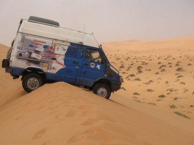

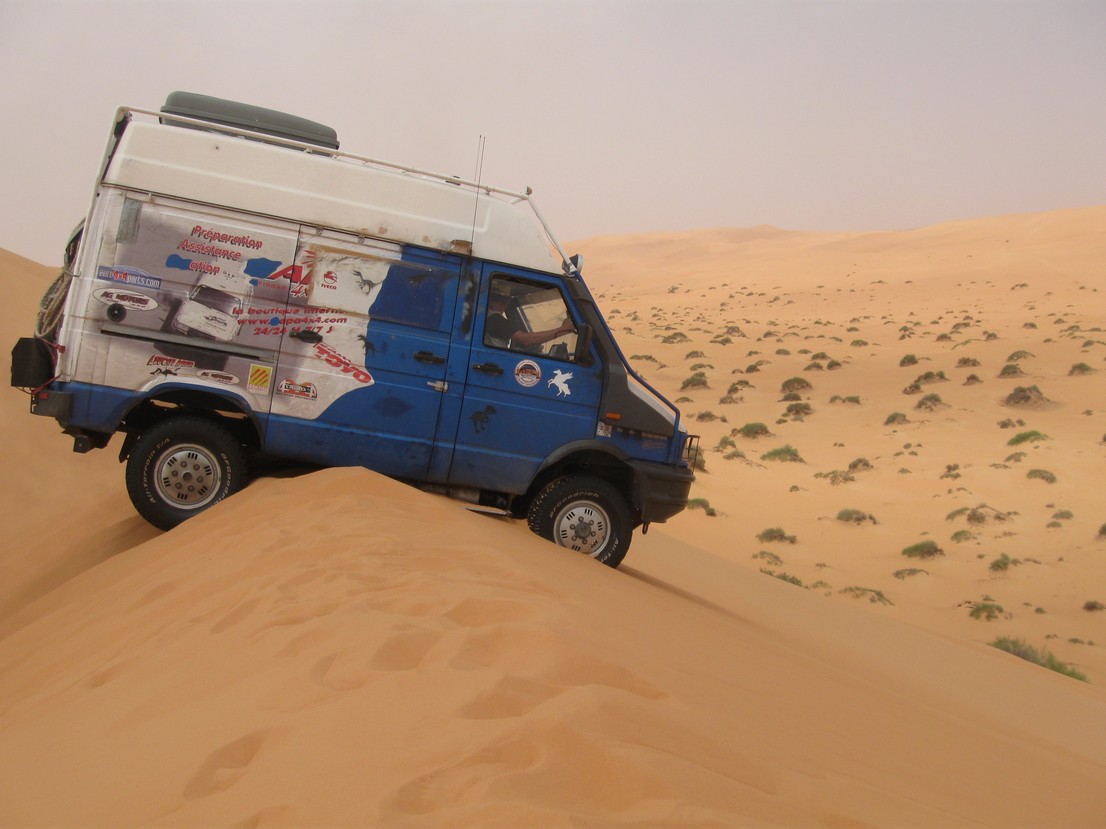

:D Bonjour à tous,
de retour de LIBYE (pour la deuxiéme fois en peu de temps) et l' IVECO dans le Murzuk et L'awbari avec sortie par le Nord des Lacs c'est comporté magitralement.
Comme promis la photo des " Jantes Alu".
Charly83****

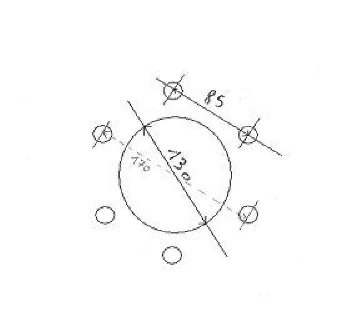

ça aurait été trop simple... il faut trouver des jantes avec très peu de déport d'une part sinon adieu la porte latérale... mais surtout il faut trouver le montage qui correspond à l'entraxe et centrage ci-dessous :
Messages : 3314
Re: et encore une question sur les jantes cerclés
Message par Bruno Jordan »
Le problème des roues pour les Ivéco 4X4 vient surtout du diamètre des tambours AR qui est très grand, ce qui a nécessité la fabrication de roues spécifiques.
Il semblerait que certains Ivéco 4X2 auraient aussi ces tambours et il serait donc possible de monter les roues non cerclées de ces véhicules sur les versions 4X4.
J'attends le retour de François qui a un Ivéco 4X2 "grands tambours" pour prendre les mesures.
Bruno
