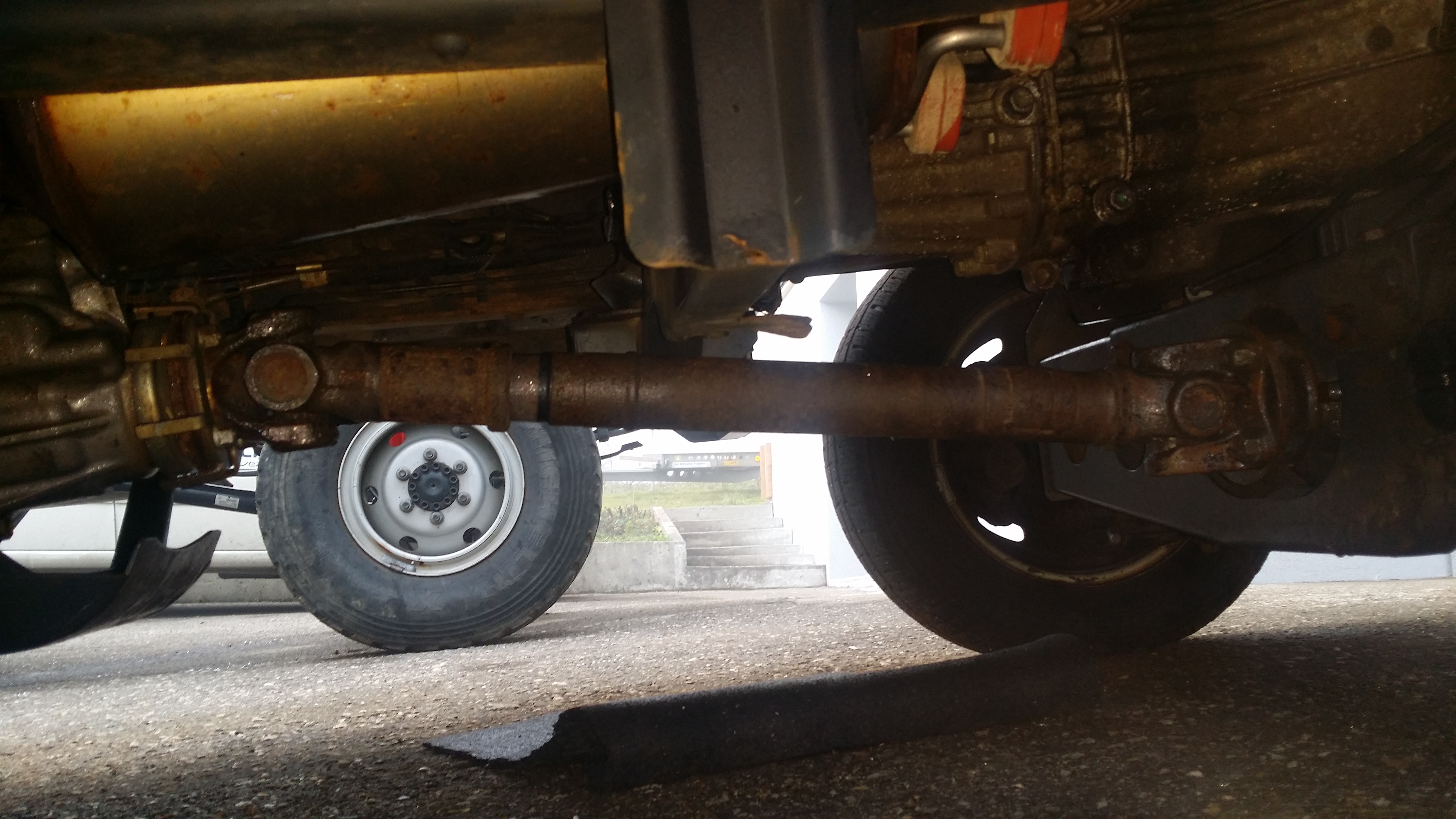

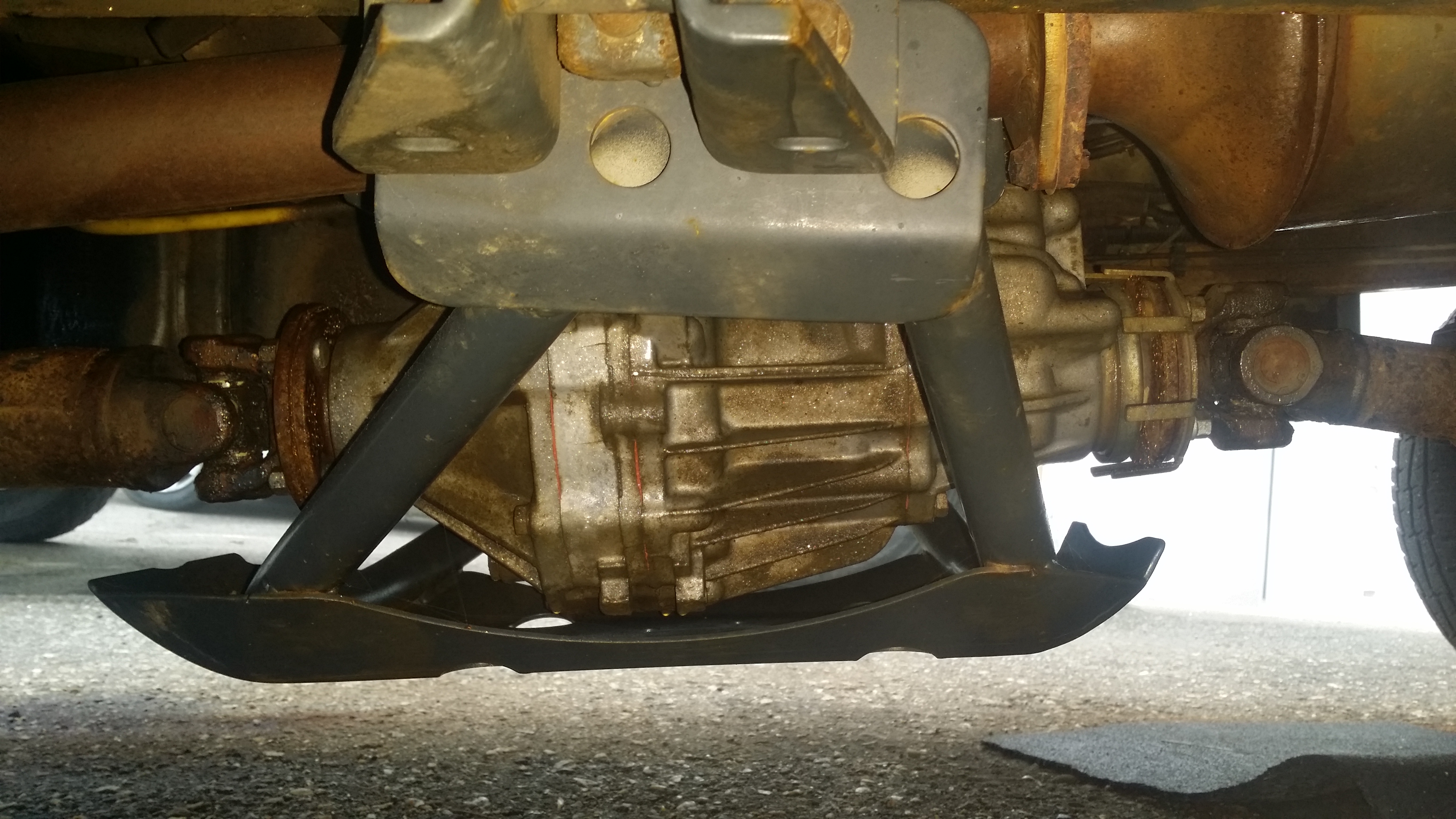

Le montage d'origine sur un iveco pias 4x4.
107000 km et pas de vibrations.

Pas en lien direct avec le sujet mais cette boite transfert me fait beaucoup penser à celle de mon Iglhaut ; connais tu sa provenance et comment est elle pilotée : pneumatique, électrique, ... ?
Merci par avance

Il y a quelques années, j'avais écrit chez achleitner pour savoir s'ils voulaient me vendre une boite de transfert, la réponse était négative et ils ne veulent aussi pas donner la provenance.
La commande de la réduction est par câble, différentiel central avec commande électrique.
S'il te faut plus de renseignement, pas de problème, il est garé chez moi !
Raphael.

Merci pour ces précisions
Cela ressemble à ma BT sauf que j'ai une attaque directe par levier de la commande de réduction mais il s'agit d'une commande mécanique qui peut donc aussi être activée par câble .
Pour ce qui est du bloquage de différentiel il s'agit d'une commande électrique comme la tienne et il faut du reste que je règle un pb de connectique qui rend cette commande aléatoire .
Je pense donc que la provenance de nos 2 BT est proche sinon identique et on la retrouve aussi sur certains Toyota .
De toutes façon il n'y a pas des centaines de fabricants de ce type de matériel mais cela ne résout pas le pb de comment trouver des pièces
