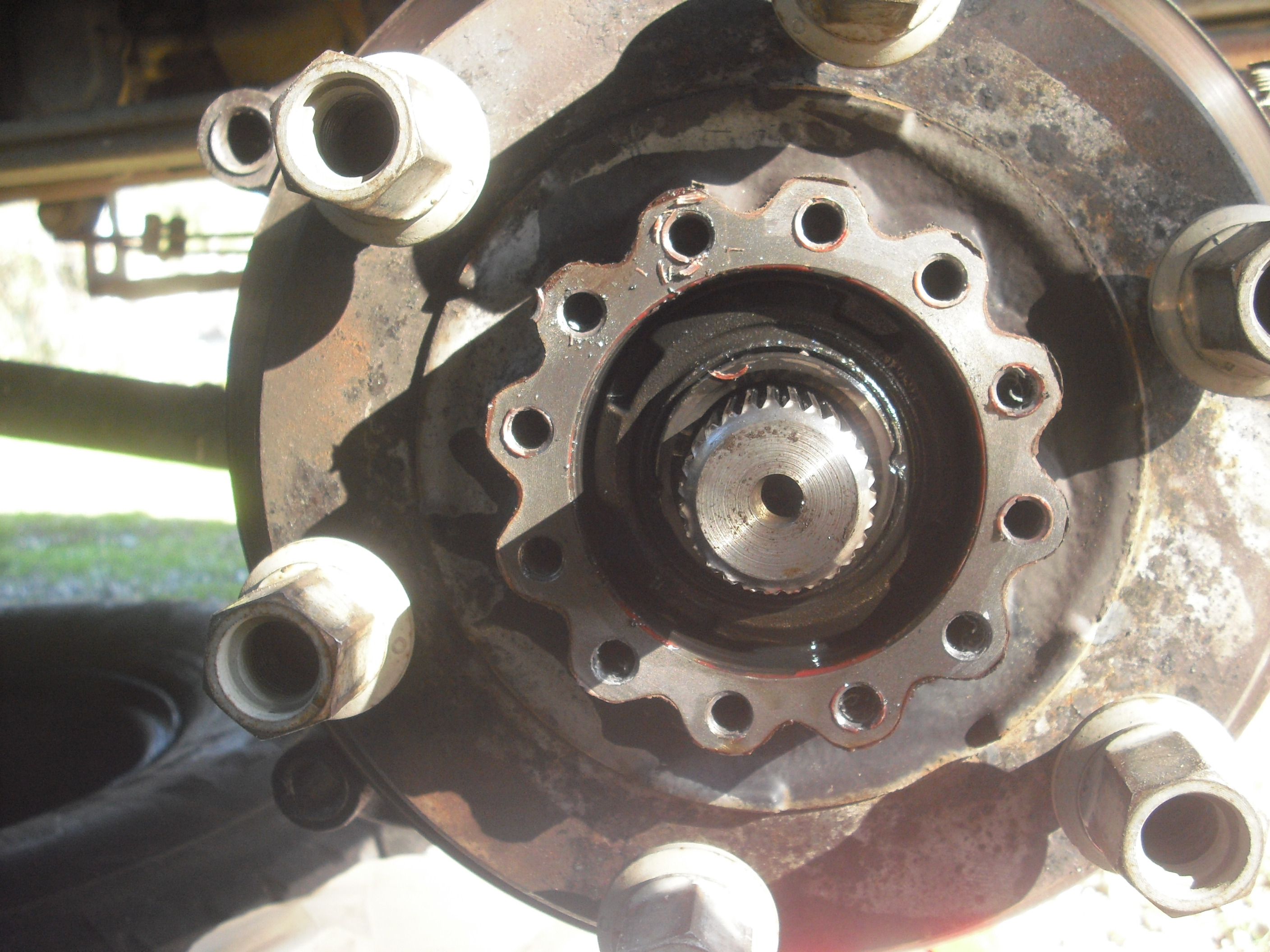

J'ai un pb de frein AV sur mon B110
Le coté AV droit ne freine presque pas et après obervation, le disque est gras.
cela a l'air de venir d'une fuite d'huile moyeu. quelqu'un a déjà eu ce pb ?
les joints se changent facilement (je veux dire sans outillage spécifique) ???
merci de votre aide, je suis recalé au CT à cause de ce pb...

par contre, j'ai un pont Renault, pas de soufflet, et flasque avec coupelle "intégré" entre autre differences...
je vois (enfin je crois) la fuite au niveau de la bague d'etancheité coté intérieur du moyen donc juste pil poil pour couler sur le disque de frein
faut demonter, nettoyer et changer le joint spi. J'ai commandé mes jeux de plaquette aussi pour remonter tout neuf ensuite.
maintenant je suis rendu devant mon ecrou de moyen à devisser... les difficultés commencent !

Tu as une photo de cet écrous ?
Nous on a fait fabriquer une douille spéciale pour le dévisser revisser, s'il est verrouiller par déformation du petit rebord, changement d'écrou presque assuré !

salut Bastien,
combien ça t'avait coûté la fabrication de cet outils ?
tu crois que le gars a les toujours les cotes pour m'en fabriquer un ?
là je suis vraiment bloqué, je suis passé chez RVI, ça coûtait 189€ HT mais ça ne se vend plus...
merci d'avance,
merci d'avance,

Si tu es équipé pour la soudure (ou un bricollo dans ton coin), avec une vielle douille sacrifiée tu peux en fabriquer une assez facilement.
A moins que ce soit vraiment du très spécial qui demande usinage.
une petite photo siouplait? à vot' bon coeur

en fait, c'est assez profond, donc il faudrait une grosse douille longue
mais je viens de verifier avec ce qui traine dans mon garage et une scie cloche à materiaux pourrait servir de support sur lequel on viendrait souder des pates pour faire les ergots. je pense que ça peut être solide.
je suis en train de m'equiper pour la soudure...

normalement ça ne doit pas être serré très fort.
pour démonter une boite de vitesse d'iveco il falait aussi une clef a ergo de ce type, j'ai pris un morceau de pont que je venais de découper, mais en fait n'importe quel tube du bon diametre, assez épais fait l'affaire, même par exemple la cloche qui sert a trimballer les bonnes vielles bouteilles de gaz de 13kg mais dans ton cas c'est peut être gros.
et sans soudure: juste 4 coups de meuleuse en bout du tube pour enchasser 4 ergos dans ces fentes. bien-sûr si on colle un point de soudure en plus sur ces ergos pour pas qu'ils se sauvent trop facilement c'est encore mieux.
la difficulté étant de faire un truc un poil précis pour que les 4 ergots portent a peu pres en même temps sinon ceux qui sont pas en appui en même temps servent a rien et les autres risquent de mater l'ecrou. mais encore une fois ce doit être autrement moins sérré que sur une boite de vitesse.
sur l'iveco l'ecrou de moyeux se dévisse et se revisse a la main pratiquement, il assure juste la précontrainte des roulements.

Normalement comme dit hippo tu dois pouvoir les dévisser sans problème le propriétaire avant toi a du le serrer à toc pour rattraper le jeu.
Quand j'ai changé les mien à l'arr, bloqués aussi, j'ai utilisé 2 tournevis assez large plat dans les gorges et un démonte pneu entre les deux
et cela c'est dévisser sans problème , un système comme un autre qui marche.

bon, j'ai vidangé le reste d'huile dans le moyeux, j'ai tout nettoyé-dégraissé à l'acétone
ensuite un jeu de plaquette neuves et voila je suis passé nickel au contrôle technique
(c'etait le dernier jour des 2 mois de contre-visite)
evidement cela n'est que provisoire, je changerai le joint spi dès que possible et j'y remettrai l'huile dans le moyeu ...

les beaux jours reviennent et le redémontage du moyeux reprend !
voila, j'ai fini l'outil démonte-moyeu:
une vieille cloche à matériaux 65mm et 4 bouts de fer plat 4mm (très légèrement inclinés vers l'extérieur)
ensuite 6 coups de meuleuse sur le haut de la cloche pour lui donner la forme d'un ecrou de 36 (ou 32, je sais plus
je crois que j'ai fait un truc un peu "surdimensionné" car en fait, l'écrou est sorti très facillement;
la suite au prochain épisode...

... j'ai sorti le joint spi à l'extracteur 3 griffes; il n'y avait aucune chance que ça sorte à la main !!!
j'ai trouvé la ref du joint chez RVI... puis commandé sur Oscaro (3 fois moins cher)
il s'agit de : CORTECO/Bague d'étanchéité, vilebrequin - 12014456B : 25,24 € l'unité
je vais en profiter pour changer les roulements que j'ai trouvé sur piecesvoitures.com
2 ref: 32012X et 32010X
je vais reccuperer l'ecrou a ergot demain chez RVI et je remonte tout ça...
bonne soirée,
