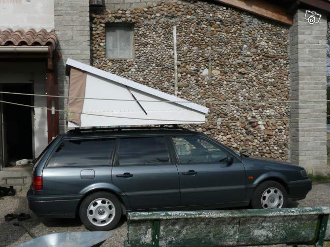

un peu intrigué par un matériaux mentionné par Théoreme sur son site perso concernant sa caravane sur b110:
le komacel...
je tombe sur cette annonce par exemple: http://www.leboncoin.fr/equipement_auto ... tm?ca=12_s
Prix : 300 €
Ville : Saint-Sulpice
Code postal : 81370
Description :

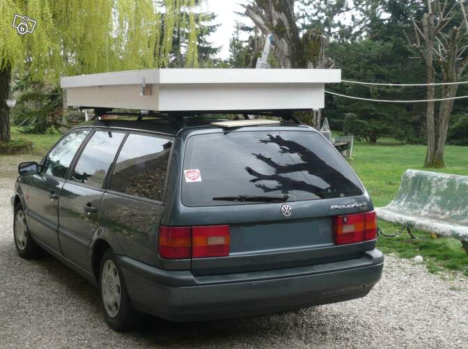

Je met en vente une tente de toit fabriquée par mes soins.
Elle est en dur, le toit et les parois sont en komacel produit imperméable et résistant dans le temps, plus légé que le bois.
La porte arrière est en toile de tente, pas testée à l'humidité...
Le système de fermeture est à retravailler et le système de maintien est à fignoler.
C'est un projet que j'ai du arrêté, je n'ai eu l'occasion d'y dormir dedans qu'une fois.
Le matelas et l'échelle ne sont pas fournis.
Les dimensions intérieures sont :
200x118.
Les dimensions extérieures sont :
220x135x27.
A venir cherchée sur place.
300€ à débatre.
par contre la densité de 0.5/0.6 me semble quand même élevée non ?

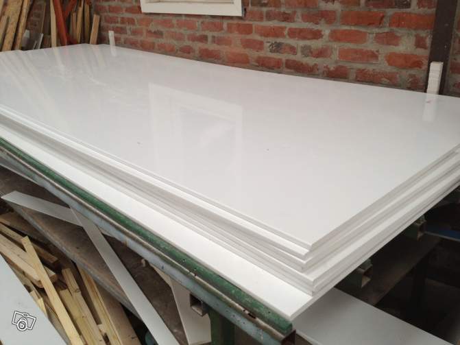

voici des panneaux a vendre pour ceux que ça intéresse:
http://www.leboncoin.fr/bricolage/288838919.htm?ca=12_s
Prix : 170 €
Ville : Lillers
Code postal : 62190
Description :

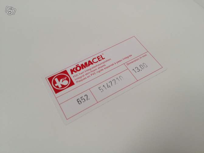

Plaque de KOMACEL
Panneau en PVC expansé
Coloris : Blanc
Epaisseur : 13 mm
Dimensions de la plaque : 3000 x 1250 mm
Plaques neuves.
Prix destockage : " 170 € la plaque "
Découpes de bandes possibles sur demande (1€ la découpe).
