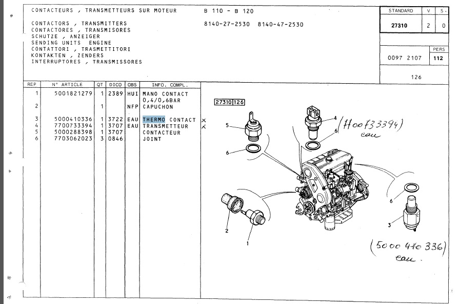

oliv' a écrit :car j'ai bien aussi le thermocontact l'alarme T° eau au cul du moteur + thermistance t° eau sur le calorstat + thermocontact declanchement ventilateur.
donc tu as 2 inconnus + 3 connus = 5, ce qui confirme avec l'image suivante :
il y a 4 capteurs + 1 sur le radiateur = 5 :wink:
Tu devrais y voir un peu plus clair.

en fait j'ai bien aussi le capteur manocontact huile (le N°1, à coté du turbo. Je l'avais pas mentionné car je parlais que du circuit eau) donc en tout ça chez 6 chez moi :wink:
j'avais bien vu ce schéma mais le N° 5 est noté juste contacteur... ça me dit pas grand chose
donc j'ai 1 capteur inconnu + 1 capteur "contacteur" ...
on avance un peu :D

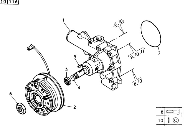

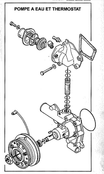

Ce qui est bizarre c'est que, aussi bien sur la RTA et le catalogue de pièces détachées, il n'y a qu'un "trou", alors qu'il y en a deux sur la photo que tu as posté précédemment :
RTA
RTA
catalogue pièces détachées

oui vraiment bizarre, surtout que le trou qui est sur la RTA / catalogue correspond à la durite qui relie la pompe à eau au thermostat...
donc il n'y a aucun capteur "officiel" sur la pompe à eau...

sur mon iveco 35-12 avec flamstart, j'ai bien les 2 sonde, mais sur un montage différent.
la sonde avec 2 fils est placé sur la sortie d'eau, vers le calorstat, a la place du bouchon sur le schéma de sebg61.
la deuxieme, avec 1 fil, est placé sur la pompe a eau.
si je débranche le faisceau des sondes du faisceau principal, ca me met le voyant de préchauf en défaut. (voyant qui clignote avant la mise en route du moteur).
