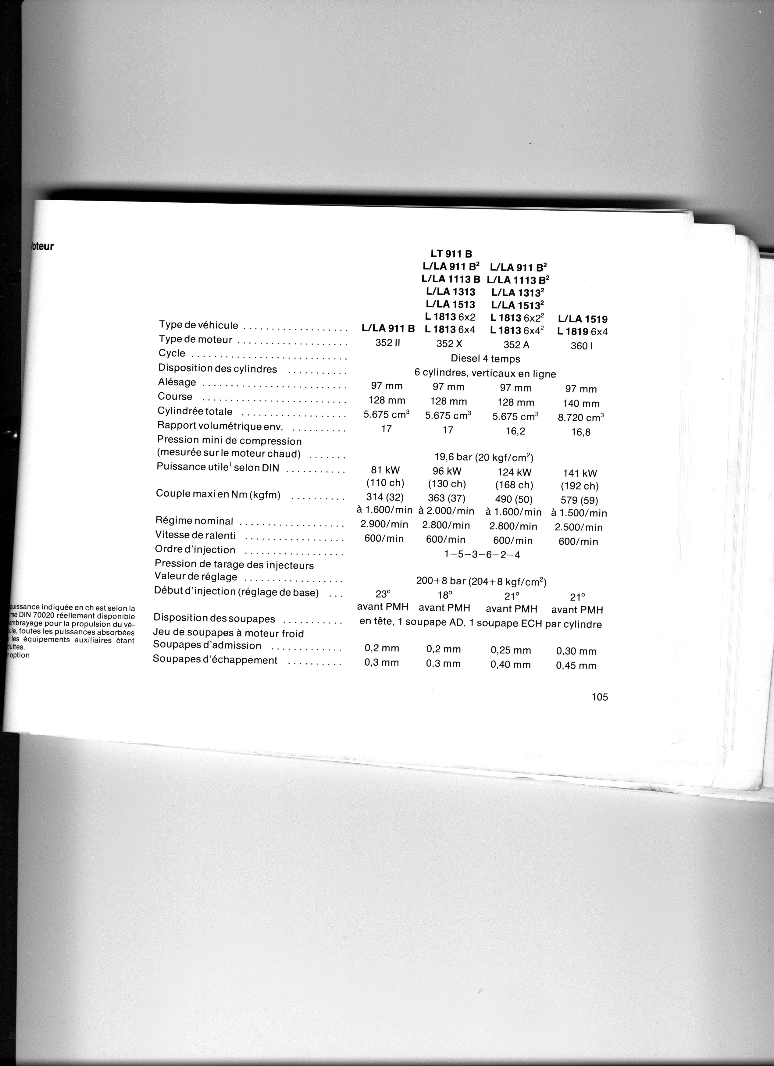

La formule de calcul des CV se trouve sur le net, il faut prendre le caul ancien qui n'a plus cours pour les véhicules modernes, il met en jeu alésage/ course et le nombre d'essieux si je me souviens bien, bref tu peux déjà le calculer.
Si tu as une notice descriptive correspondant à ton type joins là le calcul sera peut-être plus clément, mais si tu ne l'as pas pour le passer en collec ne va pas l'acheter.

Merci Mr P4,
pour l'instant je n'ai pas de renseignements sur la course d'alésage etc... Mais je garde l'info pour le moment venu.

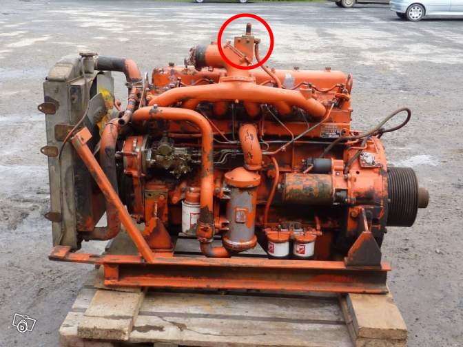

Salut,capau a écrit :Et je me pose aussi la question du démarrage par grand froid.
Il existe une chauffe sur l'admission d'air sur certains moteurs. C'est peut être une solution adaptable.
sur les moteurs Saviem 797 il y a ce système, enfin par sur tous, sur les SM8 4x2 et sûrement les tracteurs (Brimont, Latil...) peut-être aussi sur certains bateaux !
Ça s'appelle un Flamstart (ou thermostart sur les moteurs Sofim).
[imgr]download/file.php?id=12011&mode=view[/imgr]
on peut le voir monté ici :
Oliv'
- Messages : 3741
Re: Achat 911
Le flamstart sur la pipe d'admission
