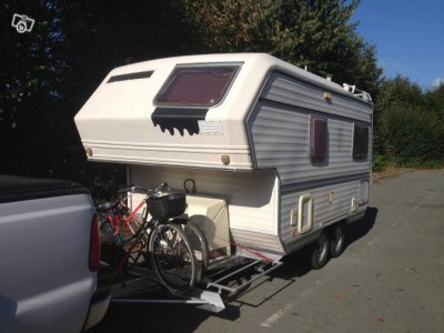

je compte mettre une cellule de ce type
elle fait 4m50 utile sans la flèche
pour une largeur de 2m10
poids a vide 1T100
je pense que ca doit le faire si la capucine passe au dessus de la cabine mais j'ai un doute car ca risque de faire un trop grande hauteur
sinon en la tournant et en fixant la roue de secours dans le decrocher sous la capucine ca ira peut être
sinon il faut la faire demontable et l'enlever a chaque passage annuel au mines

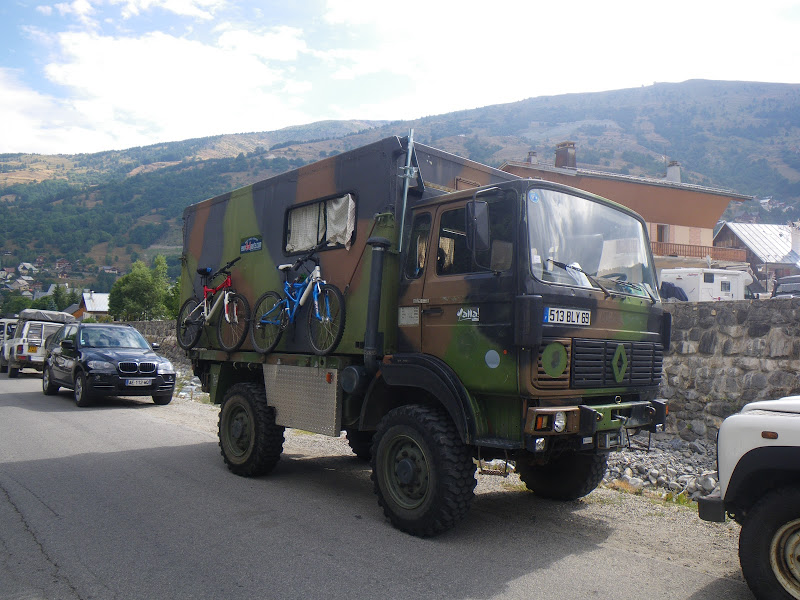

j'ai trouvé ca sur le web
c'est peut être ton camion ?
si c'est le cas quels sont les dimensions de ton shelter ?

Bien trouver c'est moi au salon de valloire.
Tu va acheter un trm aux domaine(pas cher mais avec toutes les demarches administratives à faire) ou bien un de ces trm à 6et 8000 euro?

Jai oublier le shelter c'est un 4m20 il depasse d'un metre donc c'est bon mais j'ai reculé les feux.Denis a raison stictement interdit la porte coté conducteur.
