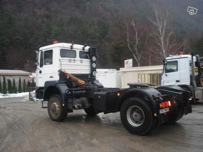

Vu sur le bon coin :
http://www.leboncoin.fr/utilitaires/412 ... tm?ca=21_s
460 ch, c'est une bonne base pour le désert.
Mais peut on transformer un tracteur en VASP Caravane ???
Si c'est possible, le prix 23.000 € en vaut le coup...
J'envoie un message pour avoir des infos complémentaires et je vous les donne...
Un MAN de 460 ch à un prix raisonnable

oui mais la l'annonce dit 4x4 ... par contre ce type de 4x4 a t'il des vitesses lentes ? des bocages de dif avant / arriere ?
en tous cas il est sacrément long pour un tracteur. il a une sellette certes mais peut être existe t'il aussi en version porteur non ?
Prix : 23 000 €
Ville : Les Deux-Alpes
Code postal : 38860
Année-modèle : 2002
Kilométrage : 230 000 KM
Carburant : Diesel
Description :
man 19460 année 2002 hydraulique pour benne rtmd 230000 km tb etat bon aux mines avec ou sans porte char kaiser 3 essieux
