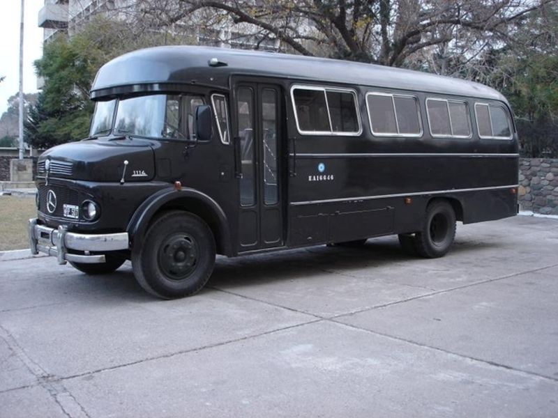

Je n'ai pas pu m'empêcher de mettre la photo de mon futur pote. Toujours la charrue avant les boeufs. Qu'est que vous voulez je suis un peu beaucoup Basque...
