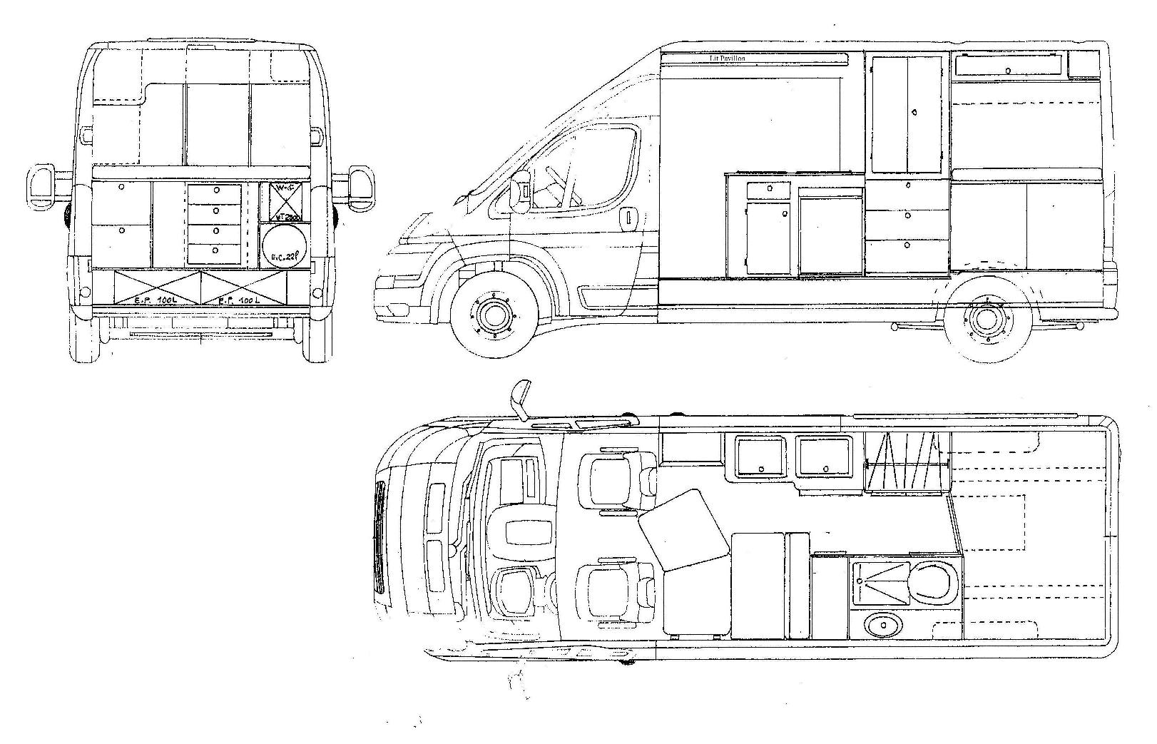

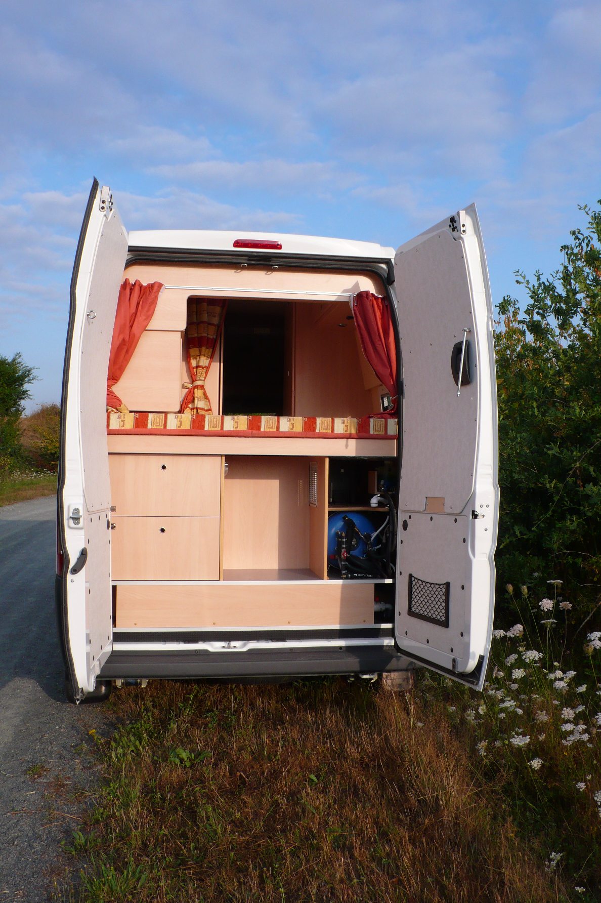

On est donc parti sur un plan comme ca : un lit a l'arriere pour les enfants, un lit pavillon pour les parents, des sieges qui se retournent pour dejeuner.
On a passé des plans a l'amenageur, il a mis sa touche, et ca a donné ca:

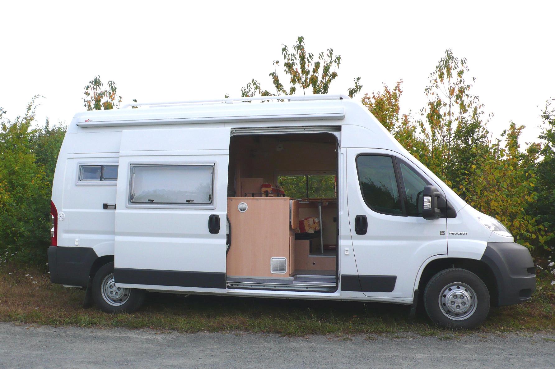

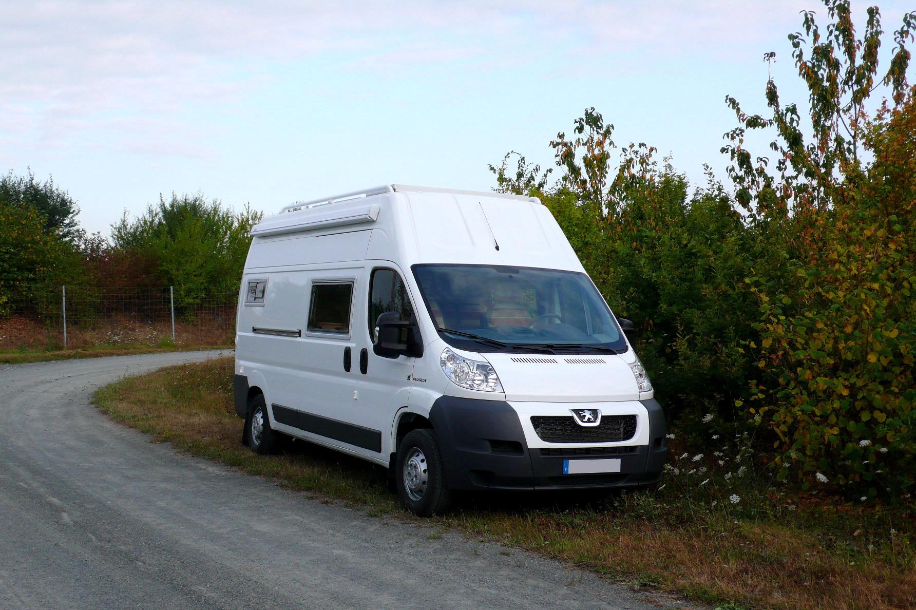

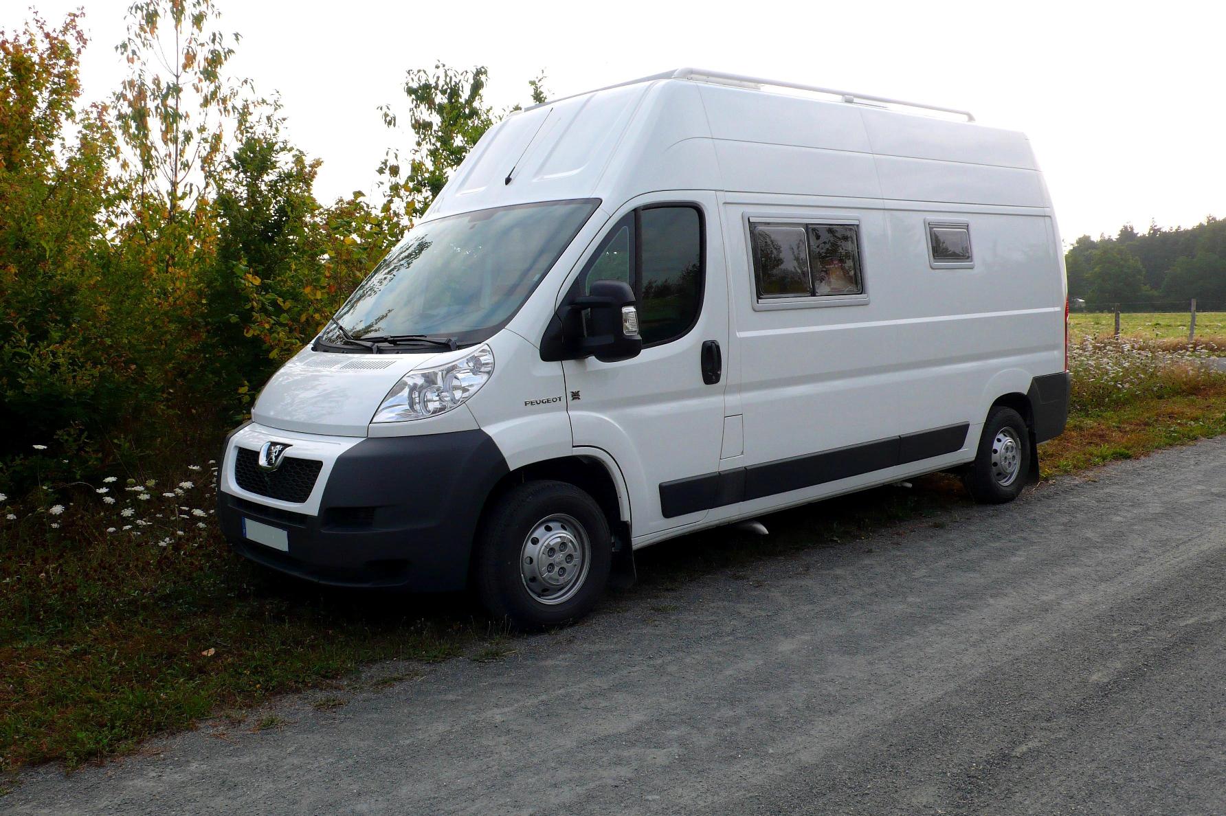

Voila les vues d’ensemble de la bête.

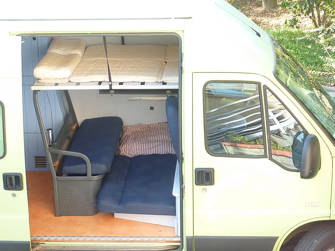

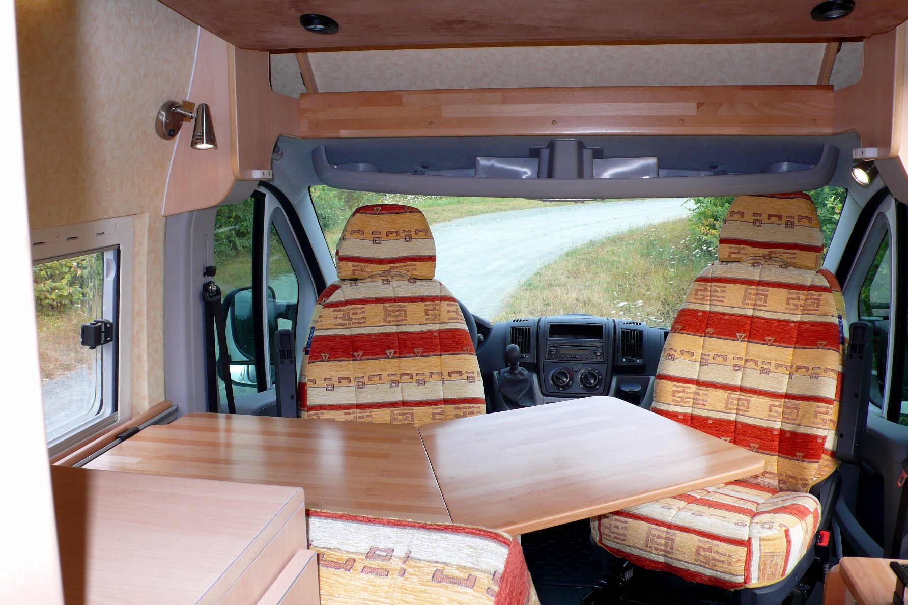

Bienvenue a bord
A table

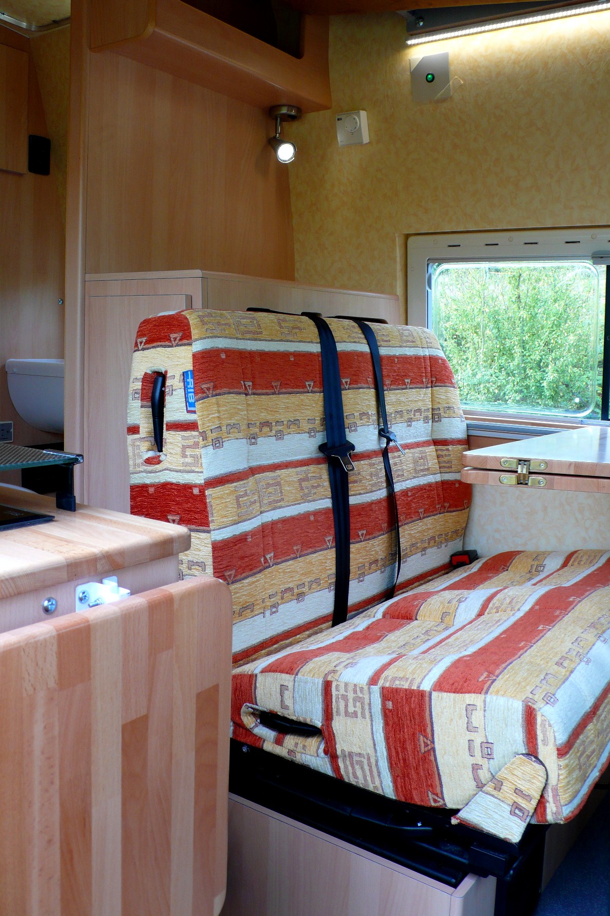

Les places passager (4 places CG).

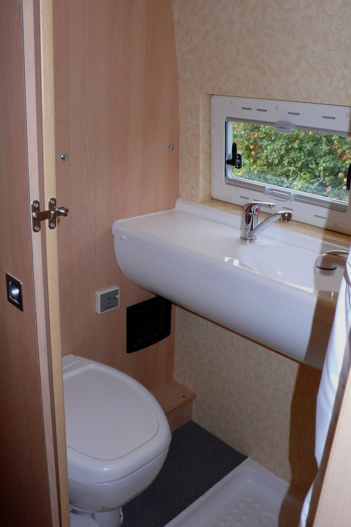

La salle de bain et les rangements pour Madame.

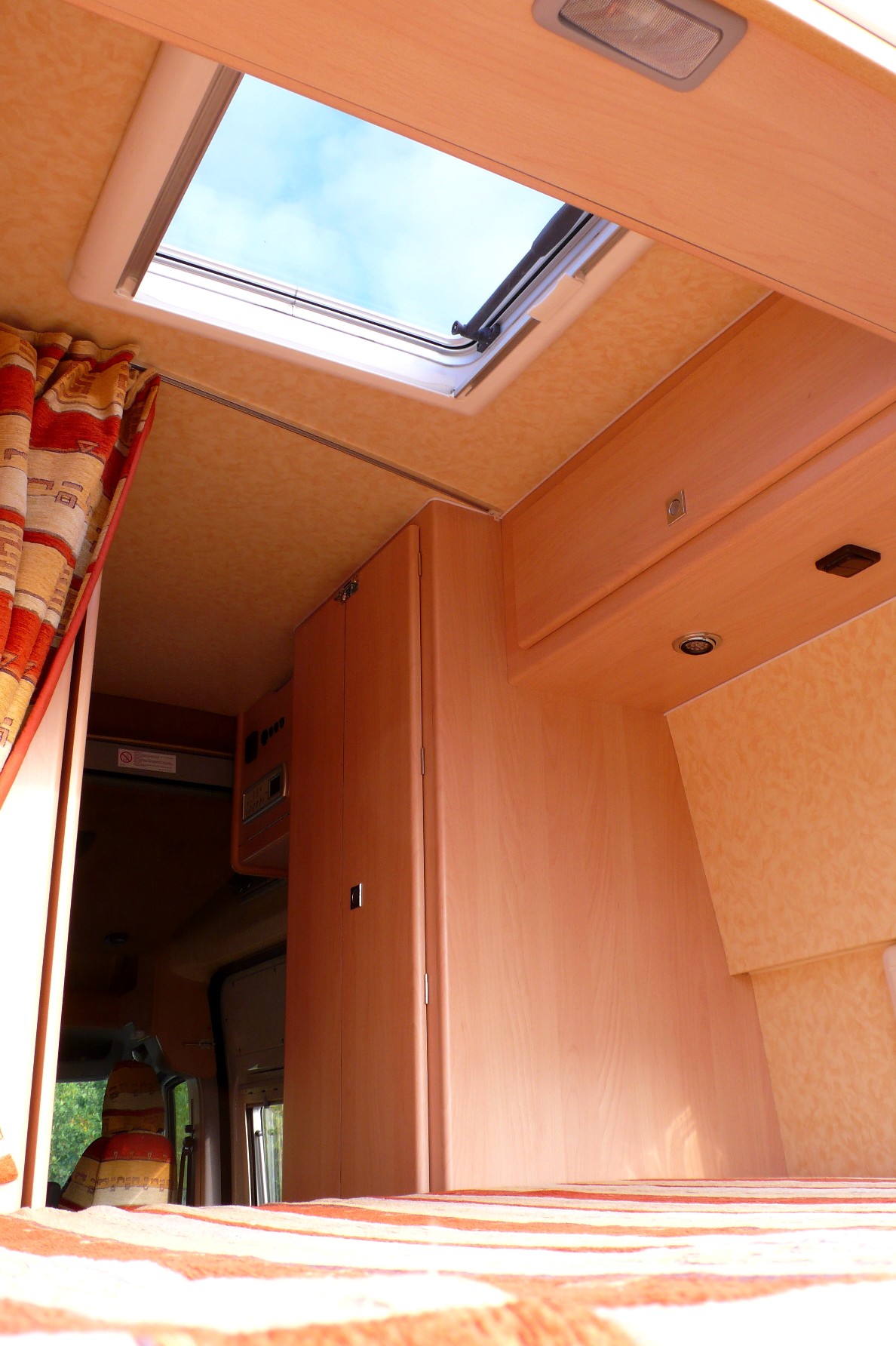

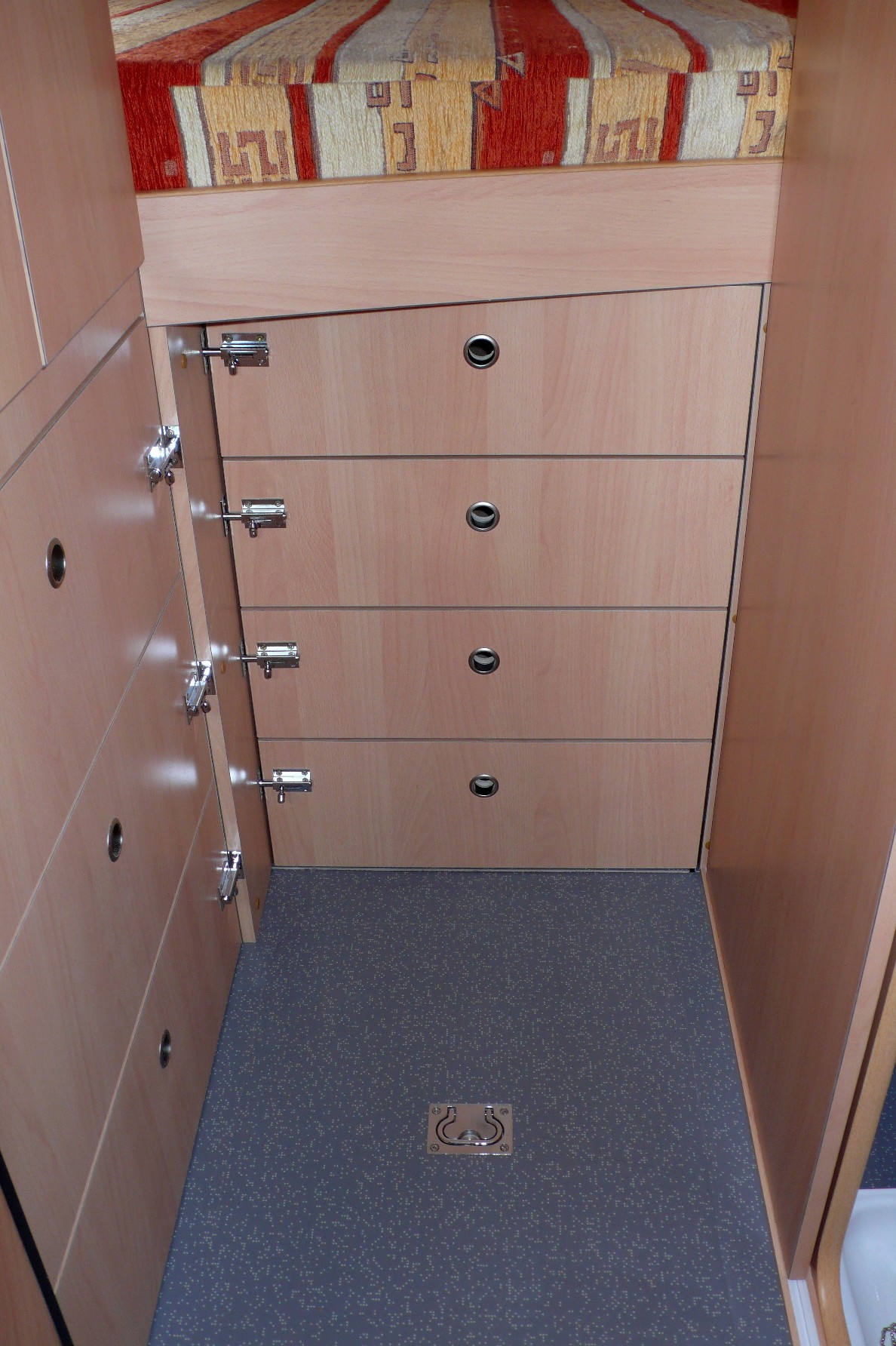

Lit permanent pour les enfants, avec lanterneau d’accès au toit, pour regarder les animaux et l’accès aux panneaux solaires.

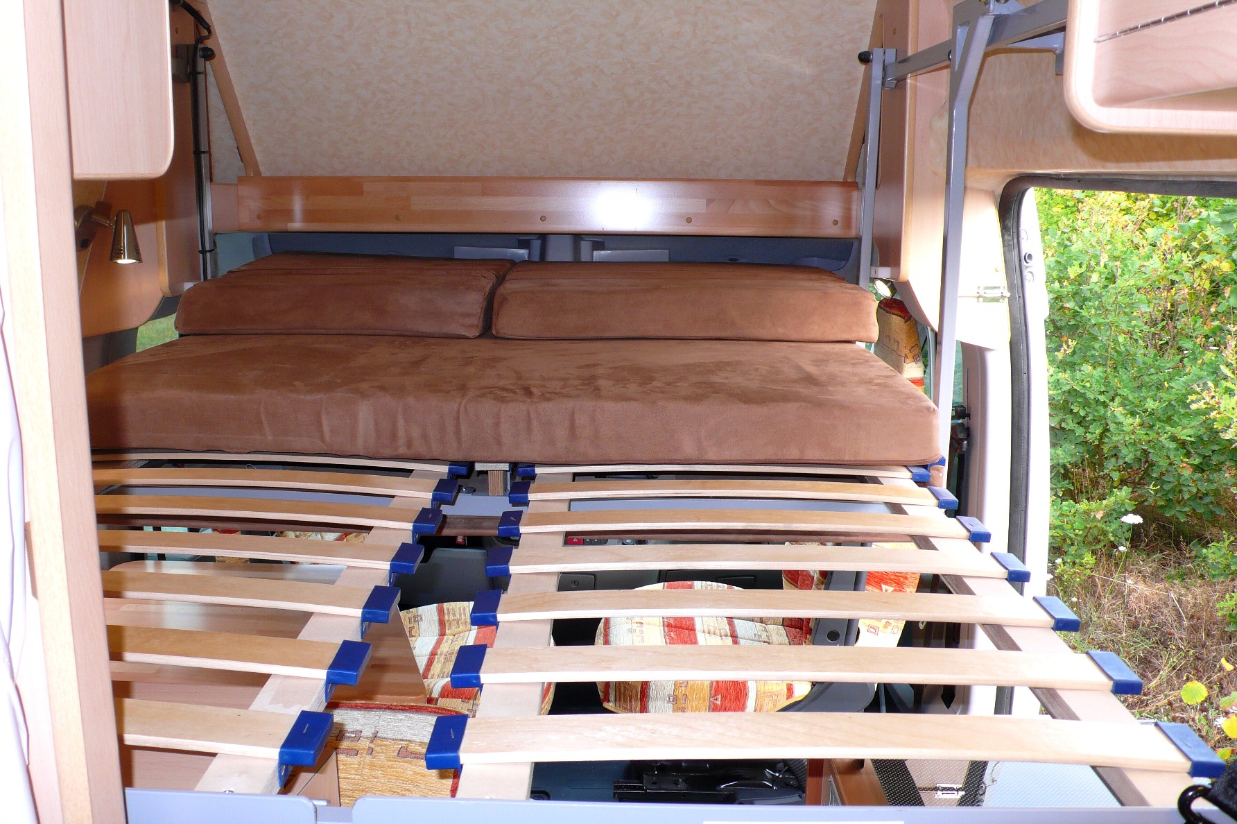

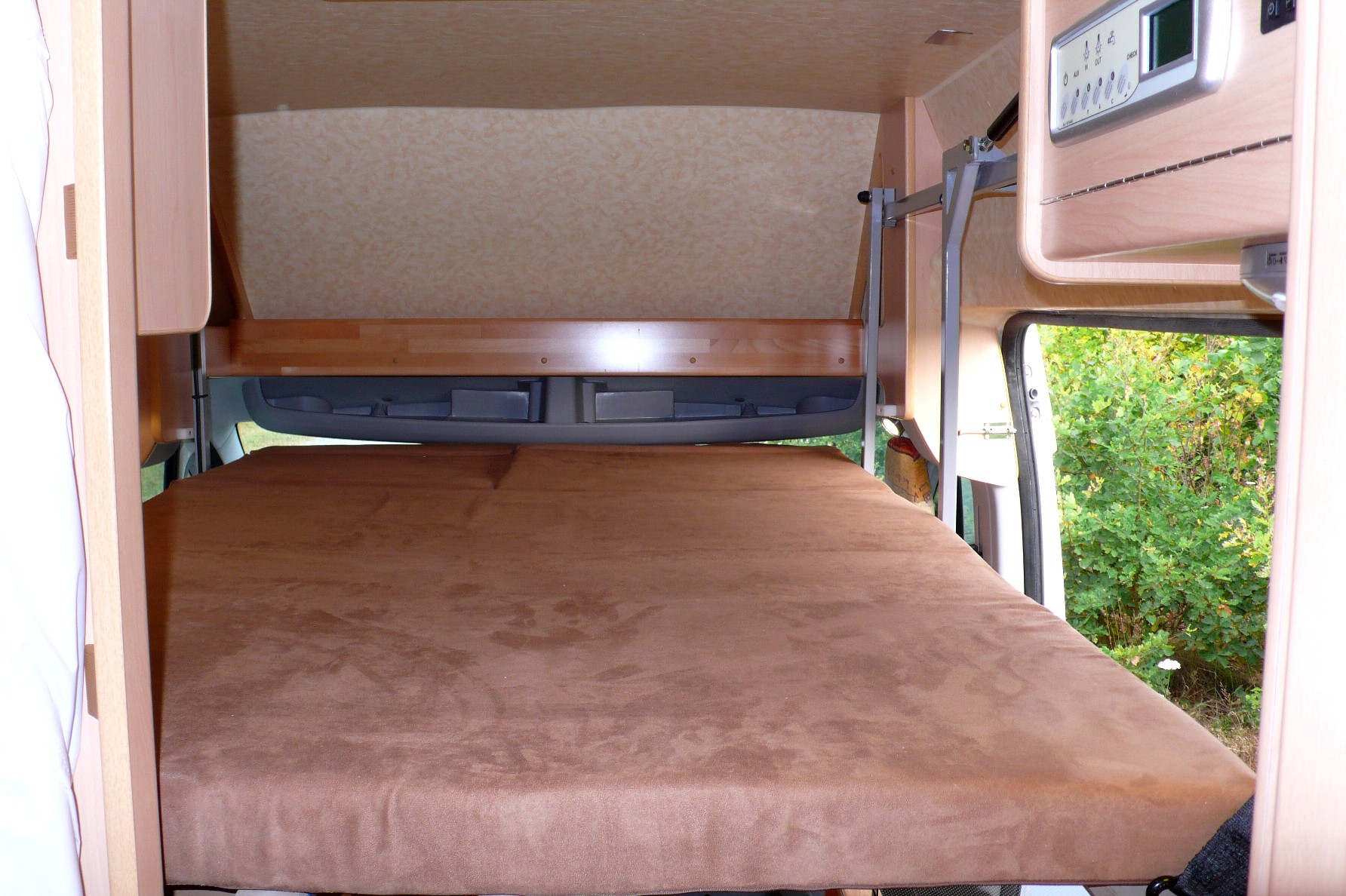

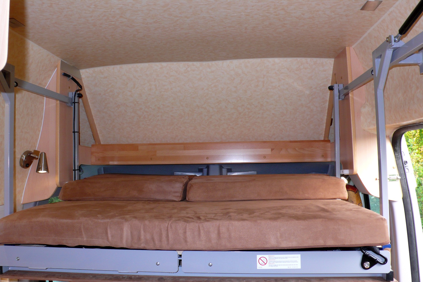

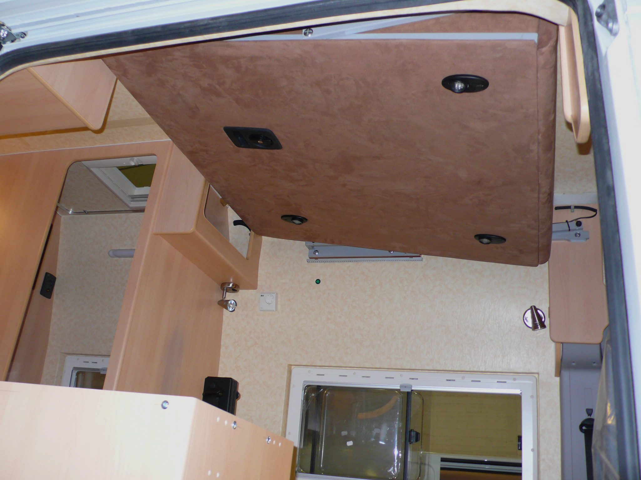

Dodo pour les parents. Le lit ne tenait pas dans la longueur, alors on a retenu un télescopique. Un peu plus de travail au dépliage mais ça reste raisonnable. Et les draps/matelas restent dessus même en position haute.
Position haute
Position basse replié,
Déplié
Lit fait

en tous cas j'en retient au moins 2 bonnes idées simples: le coup de la forme de table qui reste accessible au siege passagé en encombrant pas le passage ... et le lit téléscopique qui pourrait être une solution pour bricoller celui que j'ai racheté a Guy et remis en vente illico. viewtopic.php?f=10&t=1620&p=28434&hilit=pavillon#p28434

une chose m'échappe pierre..dont je n'arrive pas a trouver la réponse en regardant les photos...
le lit télescopique tient en porte à faux quand il est ouvert ou bien il y a quelque chose qui calle ce porte à faux en bout de lit lorsque celui ci est déplié? (je parle bien de la partie télescopique..pas de la cinématique en arc de cercle de montée/descente)
DR-72
Insouciant

Contrairement a ce que tu dis, rien ne t'echappe.
La reponse.
Pierre
Messages : 22362
Re: Amenagement, 2 adultes, 2 enfants
DR-72 a écrit :Contrairement a ce que tu dis, rien ne t'échappe.
La réponse.
:lol: merci Pierre :wink:
ah les joie du numérique sans profondeur de champ...ce n'est donc pas en appui sur le plan de travail qui serait rayé...
de toutes évidence c'est bien au dessus :roll:
c'est assez stable malgré la souplesse relative?

hippo a écrit :ah les joie du numérique sans profondeur de champs...ce n'est donc pas en appui sur le plan de travail qui serait rayé...
c'est assez stable malgres la souplesse relative?
Oui, c'est bien au dessus (vu sur une autre photo que j'ai).

Tu poses une question en particulier sur le lit pavillon.
Pour nous c’est la pièce maitresse de l’aménagement, celle qu’on ne changerait surtout pas. 1minute montre en main entre le moment ou tu décides de le descendre et le moment où tu es installé dedans, pas la peine de ranger le bazar que tu as pu laisser trainer dessous :oops: . Que du bonheur !
En plus, cela permet d’utiliser aussi et en même temps le couchage ‘dinette’ si nécessaire, en cas d’invités ou autres.
Défauts (de ce lit) :
- Difficile de monter dedans avec une cheville cassée. Pendant 3 mois, Rachel dormait en bas, moi en haut (une seule place en bas, pour nous). Ceci dit, personne ne vous oblige a vous en casser une :lol: .
- Une des vis d’articulation a lâché :? , elle a été remplacée sans difficulté. C’était après une série d’étapes dures et secouantes au nord Laos. Les cerclages inox de maintien du ballon d’eau chaude ont aussi lâché à ce moment (fissuration à la soudure avec le berceau) c’est dire que c’était tout de même méchant :twisted: . Ce sont d’ailleurs les deux seules casses dues à la route qu’on ait eu. Le reste de l’aménagement n’a pas bougé :D .
Maintenant, si c’est pour le mettre dans ton L1H1 tes contraintes sont certainement différentes.
Il fait savoir que le lit pavillon, en position haute, te bouffe un bon 20-25 cm en hauteur. Dans un H1 je ne sais pas combien tu as au dessus des sièges. Après, je ne connais pas ton aménagement ni tes critères.

- L’extraction de la cassette des toilettes (cassette déportée, toilettes à vide) se fait par les portes arrières (à ma demande :? ). Peu pratique a posteriori, il est préférable de faire une extraction latérale. En plus cela permet de gagner de la place de rangement.
- Le plan de travail a mal résisté à la combinaison humidité-chaleur (évier+ Plaque de cuisson a gasoil). Il a gonflé par endroit. Il reste tout à fait utilisable mais nous allons voir pour changer le matériau. Suggestions bienvenues :thanks: .
- Les toilettes Dometic à vide. Très bien quand ils marchent mais ils nous ont causé des problèmes (système de pompage démonté 2 fois, sujet traite dans un post séparé). La plomberie installée n’a pas bougé, c’était très bien fait. C’est un souci de qualité de la pompe :( . Je reverrai le système avant de repartir (accessibilité, facilité d’intervention).

Pour le lit de pavillon ce n'est pas pour mon L1H1 mais pour un futur L2H2 (x244),
Dans le tiens tu as 2.17m de haut, en enlevant les isolations et le lit replié il doit te rester environ 1.85m.
Mais dans un H2 avec une hauteur intérieure de environ 1.80m je ne pense pas que cela soit possible, et c'est bien dommage car j'imagine que ça doit être bien pratique, mais H3 seulement :(
Pourtant certains le font :shock:
Le matelas n'a pas l'air bien épais :(
Je pense plutôt partir sur un lit arrière double superposé, avec les enfants en haut.
Ca fera beaucoup moins d'espace de rangements (soute plus basse, pas de placards haut arrières) mais en même temps aucune manipulation à faire pour le levé et le couché.
A voir si les enfants ne font pas trop le bordel dans un lit double ? :lol:
