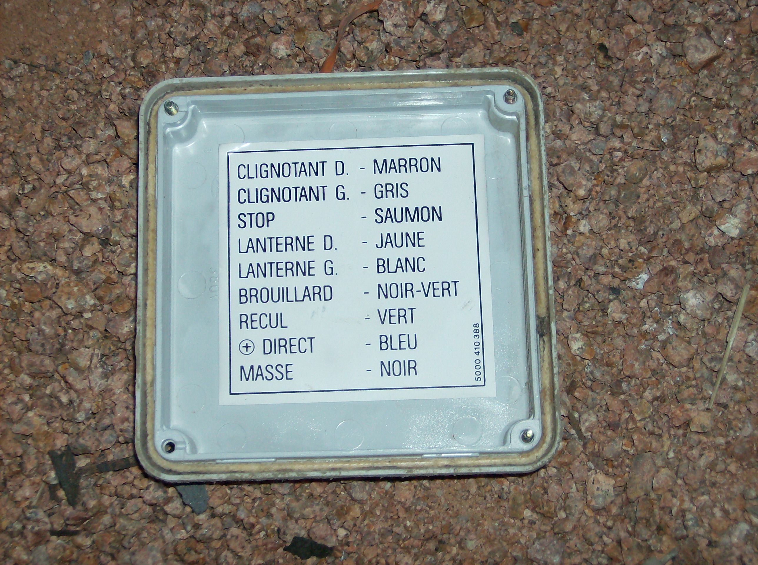

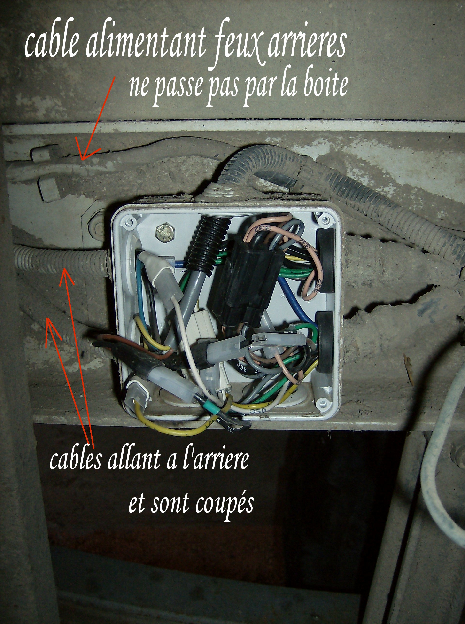

plus j'avance, et plus j'en demonte, et plus j'en demonte, plus je trouve des trucs etranges !
j'ai une boite de derivation electrique sous la benne, remplis a deborder de fils, qui....ben servent a rien !
je vais suivre les câbles qui arrivent a cette boite,
mais est ce un montage que quelqu'un a déjà vu sur son camion, une option pour ??

Ca ressemble à un câblage pour prise remorque.

oui j'avais pensé a ca au debut, mais les 2 câbles qui partent de cette boite vont : un a droie et un a gauche au niveau des feux arrières et sont coupés net. je vais suivre les câble, mais je pense que le camion va perdre du poids....j'aime pas les trucs inutiles.
je vais aussi telephoner au proprietaire qui l'exploitait ya quelques années (ya toujours la pub sur les portieres !)
pour leurs demander.
a+

Bonsoir, sur nôtre cam nous avons aussi cette boite de dérivation. C'est par là que passe l'alimentation des feux arrières ,le problème est que les jonctions se font par deux connecteurs merdiques dont les contacts s'oxydent, ce qui fait que l'on est souvent obligés d'ouvrir cette boite pour jouer du WD40 :evil:
Il est probable que le précédent proprio de ton cam en a eu marre et qu'il a refait le câblage des feux arrières .Cela te fait toujours une panne de moins à résoudre :mrgreen:
