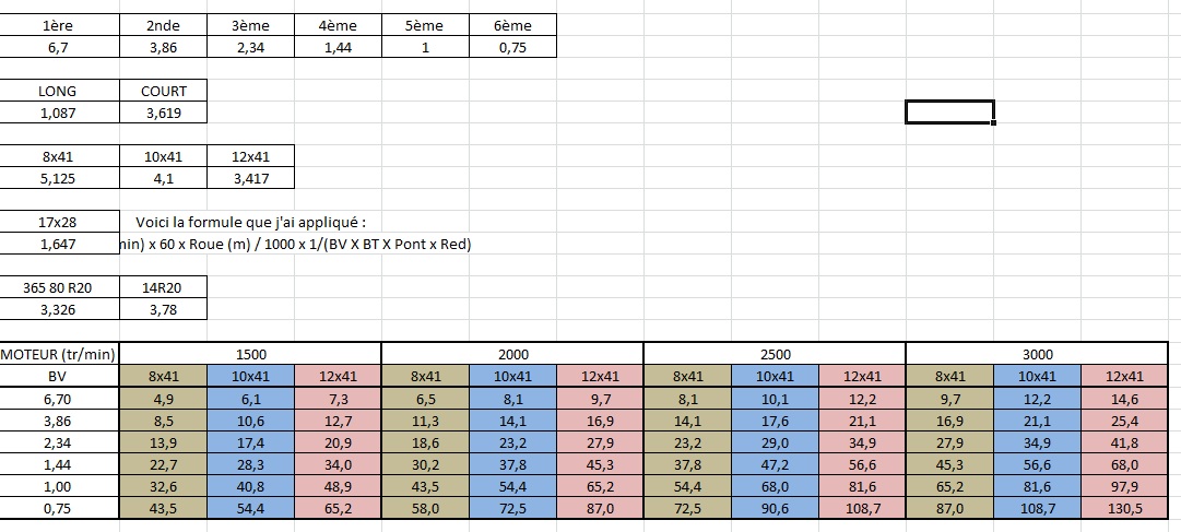

A titre info voici le tableau des calculs que j'ai effectué :
1ère 2nde 3ème 4ème 5ème 6ème
6,7 3,86 2,34 1,44 1 0,75
LONG COURT
1,087 3,619
8x41 10x41 12x41
5,125 4,1 3,417
17x28 Voici la formule que j'ai appliqué :
1,647 V° = Mot (tr/min) x 60 x Roue (m) / 1000 x 1/(BV X BT X Pont x Red)
365 80 R20 14,5R20
3,326 3,78
MOTEUR (tr/min)
1500 2000 2500 3000
BV 8x41 10x41 12x41 8x41 10x41 12x41 8x41 10x41 12x41 8x41 10x41 12x41
6,70 4,9 6,1 7,3 6,5 8,1 9,7 8,1 10,1 12,2 9,7 12,2 14,6
3,86 8,5 10,6 12,7 11,3 14,1 16,9 14,1 17,6 21,1 16,9 21,1 25,4
2,34 13,9 17,4 20,9 18,6 23,2 27,9 23,2 29,0 34,9 27,9 34,9 41,8
1,44 22,7 28,3 34,0 30,2 37,8 45,3 37,8 47,2 56,6 45,3 56,6 68,0
1,00 32,6 40,8 48,9 43,5 54,4 65,2 54,4 68,0 81,6 65,2 81,6 97,9
0,75 43,5 54,4 65,2 58,0 72,5 87,0 72,5 90,6 108,7 87,0 108,7 130,5

Si quelqu'un peut ajouter un mot sur le couple et la puissance nécessaire pour conserver l'agrément de conduite et la capacité de ce mouvoir, je suis preneur !
