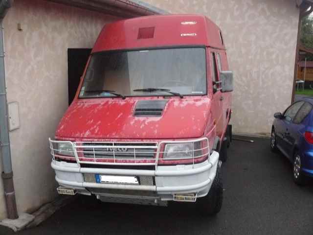

Bonjour a tous
nouveau venu et en possession d'un Iveco 4x4 depuis peu,j'ouvre ce post afin de trouver quelques conseils mais aussi critiques
j'ai dans le projet de le restaurer complétement et de l'ammenager pour pouvoir voyager avec (aménagement pour 2 adultes,1 enfant)
il est de 1990 avec 34000km,carte grise 5 places ,ex pompier en état moyen surtout la carrosserie qui a souffert de la corrosion a divers endroits
petites photos de la bête

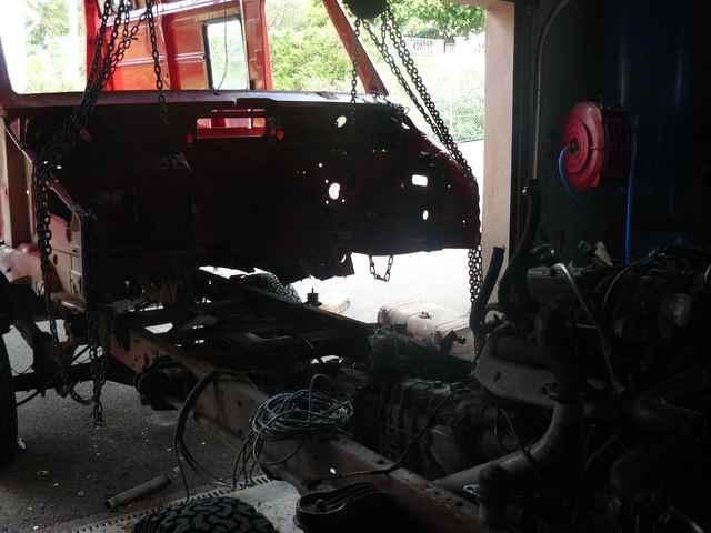

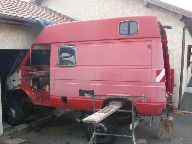

Dans un premier temps démontage de tous les éléments liés a la caisse(planche de bord,capot,ailes etc..)
Puis dépose de la caisse,c'est une grosse manutention mais avec de la patience et de la prudence on y arrive
2 palans a chaine devant et un cric PL à l’arrière, un plateau avec des tréteaux de maçon en sécurité

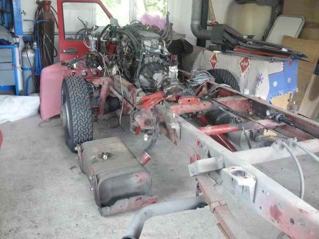

Il y a plus qu'a avancer le châssis
le châssis prêt pour sa cure de rajeunissement,je vais tous mettre en petits bouts,sabler toutes les pièces et peinture,toutes les pièces mécanique
seront inspecter rotules,embrayage,roulements etc........
