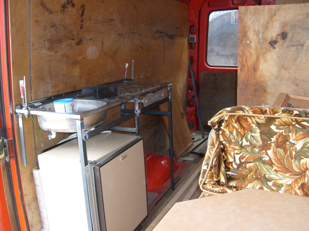

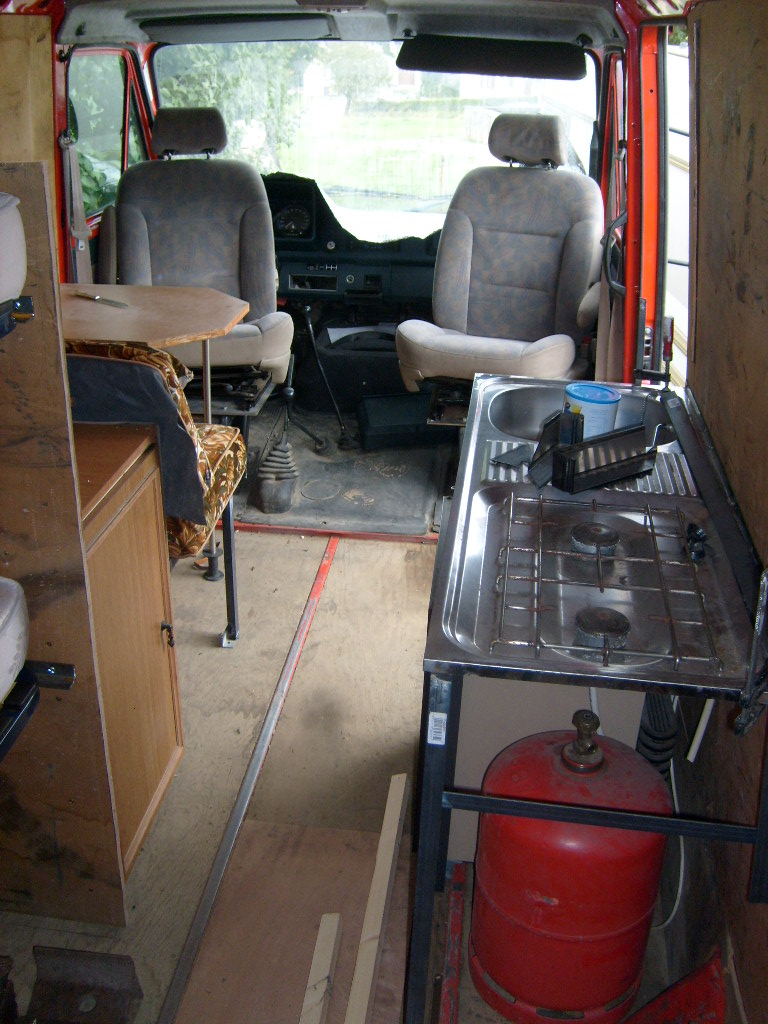

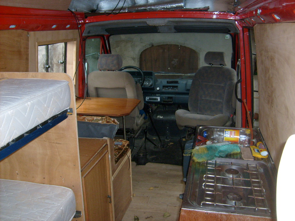

voila ce que j 'ai pu réaliser au mois de juillet pour le B en travaillant de 7 H du soir à 10 H , au mois d'aout par contre stand by
Je vous rassure ,tout est pointé au niveau soudure , il faut tout démonter pour finir le travail
la cuve à eau de 100L et dans le placard à coté du siège 2 places
manque encore un petit placard au dessus du siège 2 places , tout le raccordement cuve eau et évier
Lanterneau à poser sur le toit , un panneau solaire à fixer
Les roulements av à changer , le joint du carter moteur à changer , la boite à tomber pour changer le joint spi du volant moteur, et, et, et normalement ça doit rouler pour mi-novembre direction Afrique

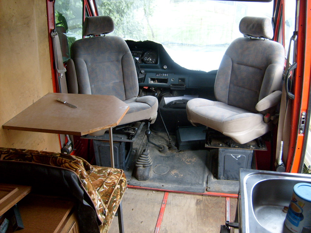

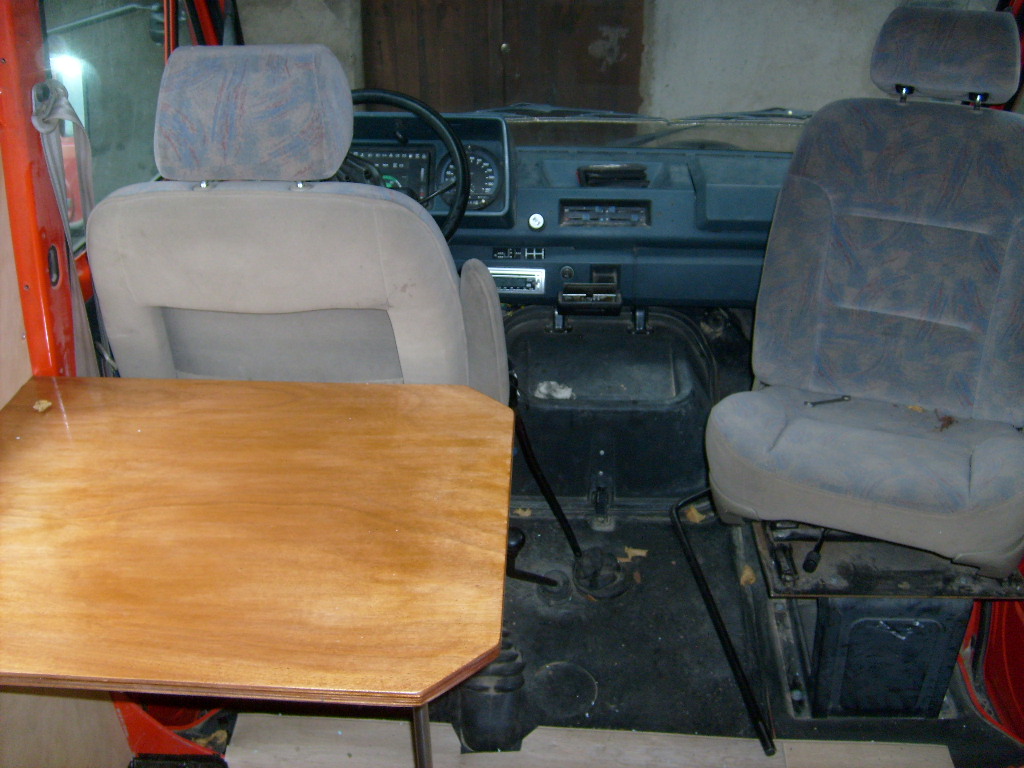

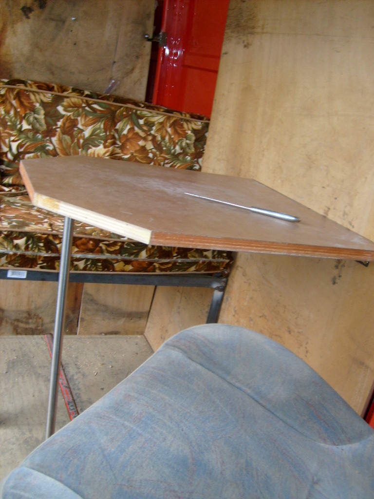

Siege tournant de citroen evasion
Lit super poser avec sommier de 140 couper en deux
Evier plus gaziniere
Table rabatable
Table rabatable

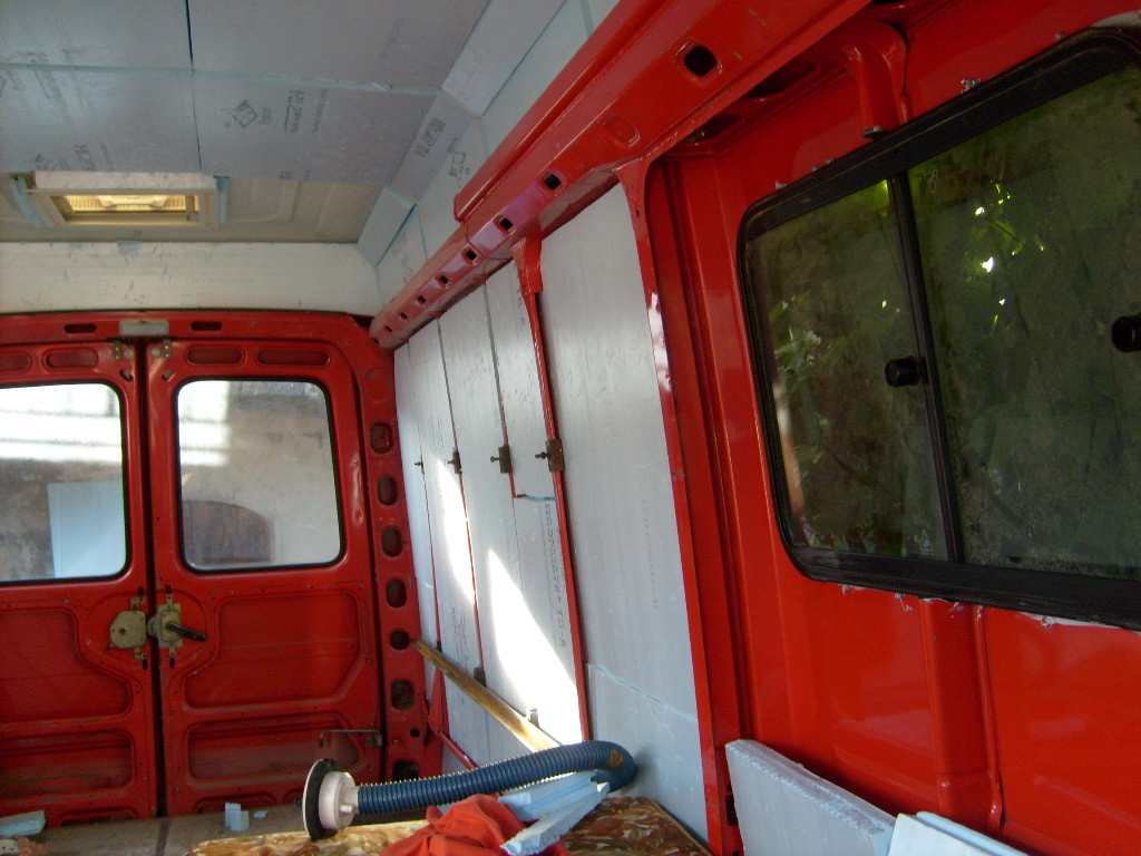

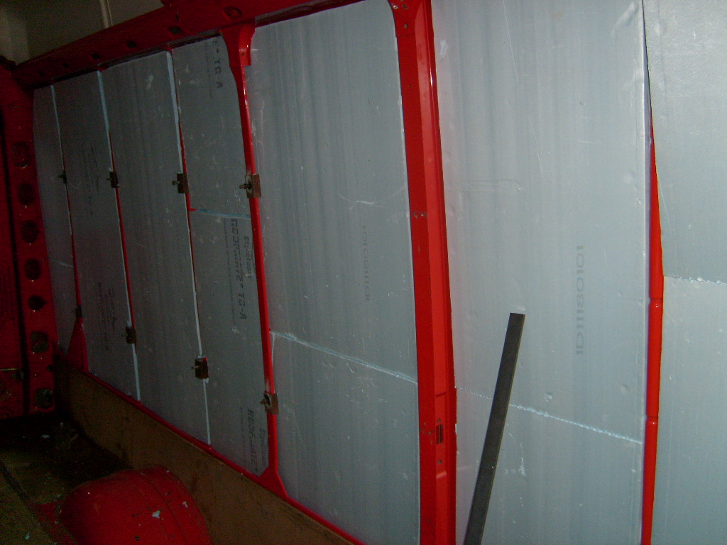

Suite

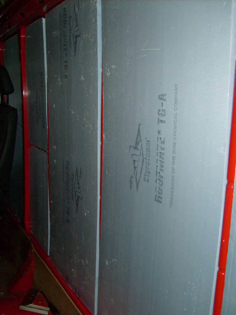

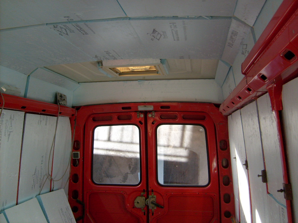

C'est pas le tout mais faut envoyer un peu, la bête traine un peu la patte, changement de pneu hier, contrôle tachy aujourd'hui et découpe isolant pour l’après midi, faudrait pas ce mettre à la bourre pour les vacances :lol: , pour le sol je vais mettre du liège + lino
J'attaque la découpe du toit demain et si un peu de temps croisillon des arbres de transmission

Message par freealpine »

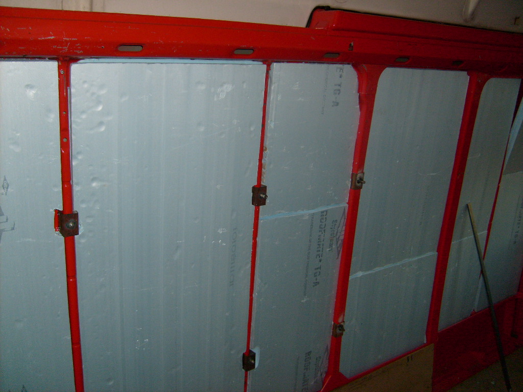

Super l'isolation ... et ... intéressant tes pattes de fixation sur les montant: c'est soudé, vissé ...?
Olivier.
loucho
Re: AMMENAGEMENT DU B 110
Message par loucho »
Bonsoir a tous
Olivier.
Les deux boulons aux extrémités sont soudés sur la plaque avec le boulon, pour éviter qu'il tourne quant on remonte le contre plaque,et les autres pareil les boulons sont soudés sur la patte, et la patte est rivetée sur le longeron vertical pour renforcer la rigidité de l’ensemble
voila voilou

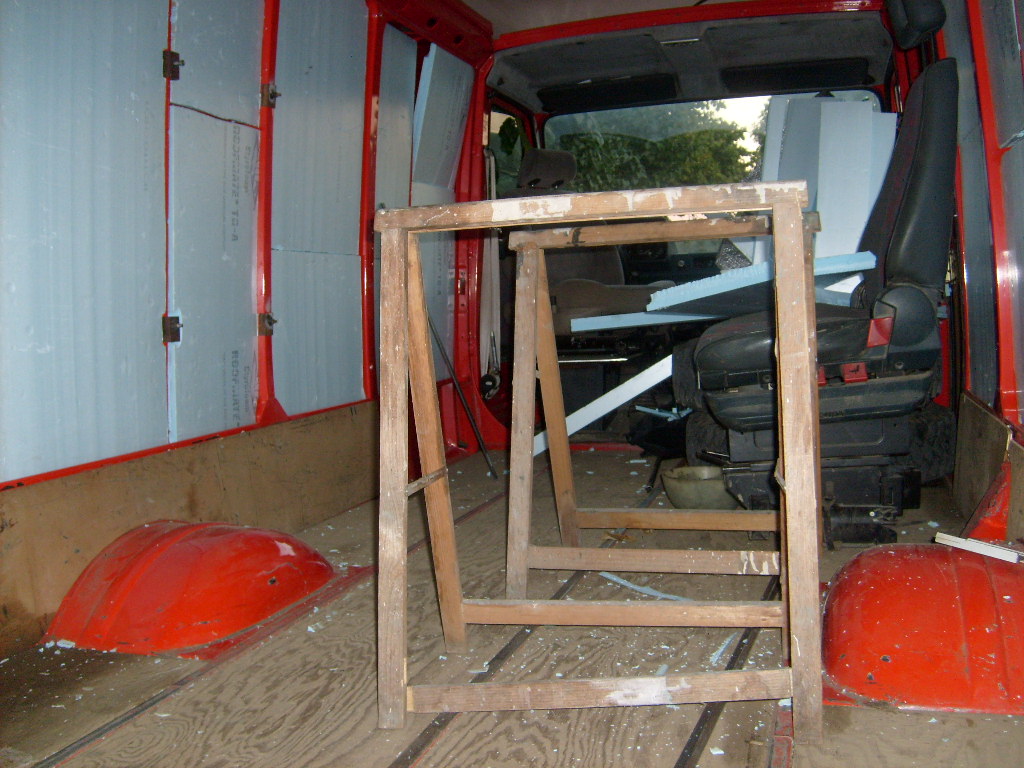

QQ photos de la suite
Tous les corps creux ont été bouchés aujourd’hui avec les chutes de l'isolant, QQ ouvertures par ci par la
demain reste les portes à faire et le dessus du plafond coté chauffeur
Les croisillons des demi arbres sont toujours dans leur boite :roll:

Bon be ça ce précise
Pose de l'isolant sur le plancher, plus contre plaque de 8mm plus lino
Demain remontage du bazar
Manque toujours cette satanée vitre coulissante :evil: :evil: :evil:
Les croisillons sont toujours dans leur boite :lol: :lol: :lol: :lol:

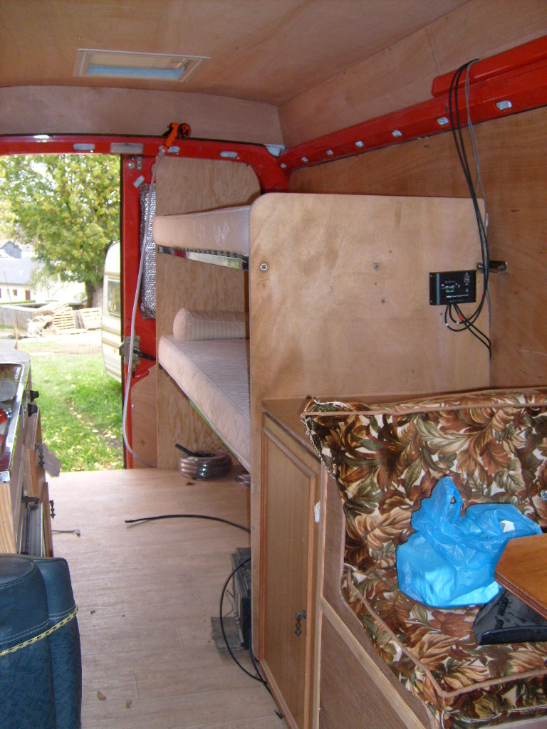

Bonsoir à tous et à toutes

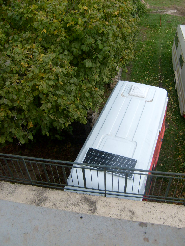

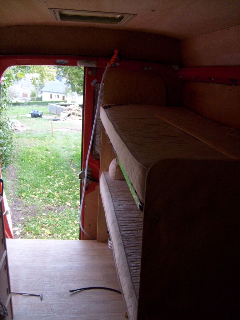

bon ben voila, ça ce termine le panneau solaire a été posé aujourd'hui, cela a été un vaste chantier quand même.
Tout l’intérieur est brut sans vernis pour le moment, je ferrai ça au chaud dans quelques semaines.
Quelques photos d'ici peut, le temps de descendre des bois pour acheter des piles pour l'appareil :lol: :lol: :lol: :lol:

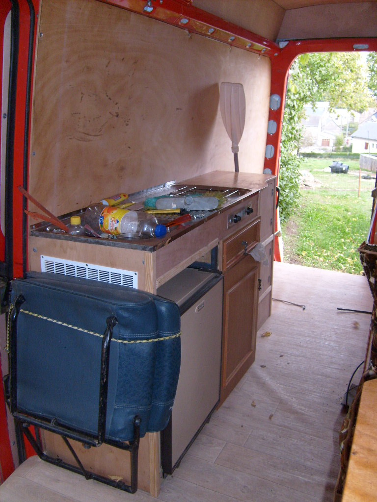

Bonsoir a vous
Voila QQ photos

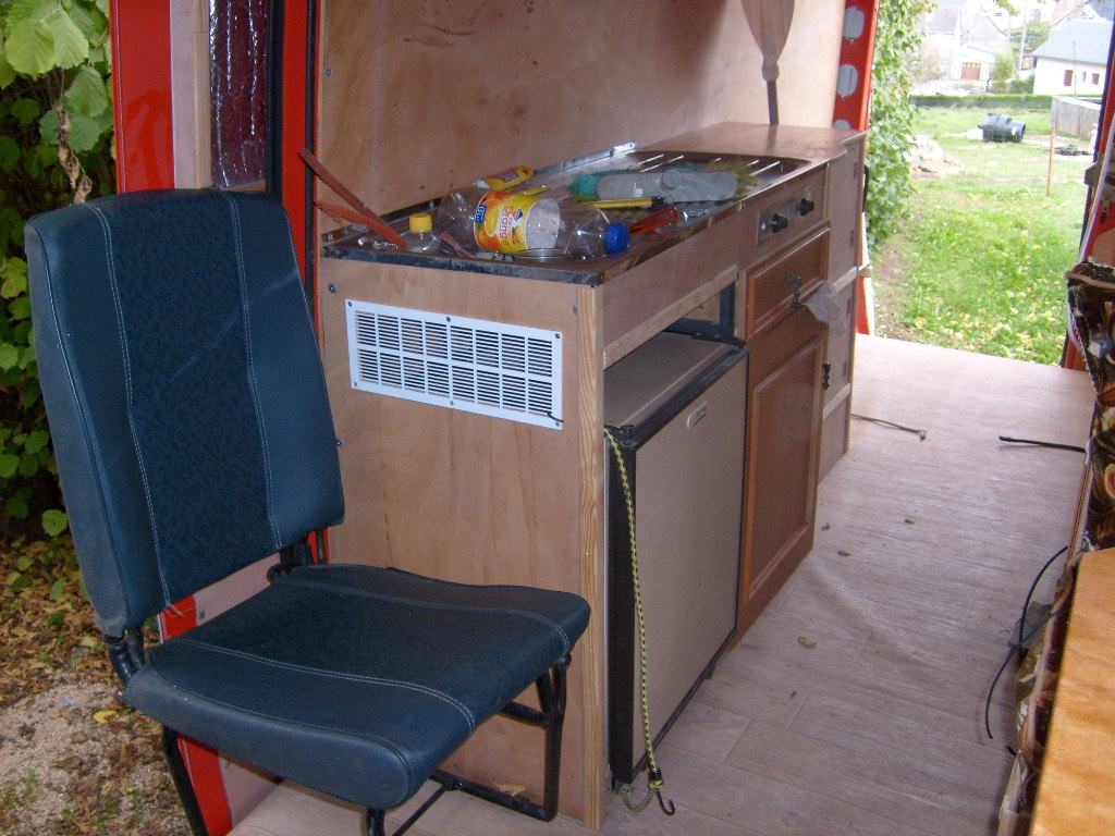

beau travail, :D
il est marrant ton strapontin .

hippo a écrit :il est marrant ton strapontin
Ne serait ce pas un strapontin de SG2 ?

Bonsoir a vous

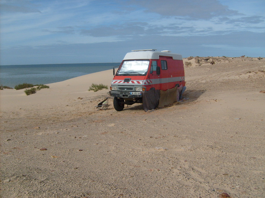

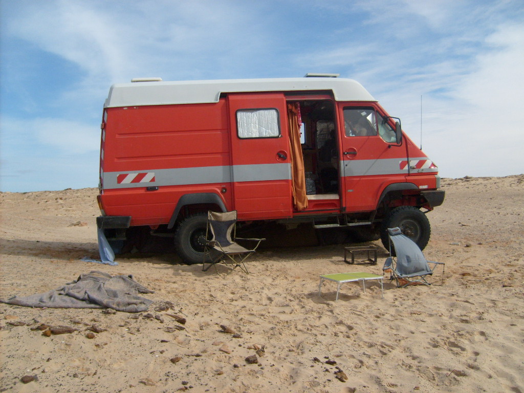

desole de la reponse tardive, j'etais sur la route du sud ,sahara, bien arrive nickel , extractor explore le sable en ce moment et il s'annonce redoutable
Pour le strapontin il etait sur un trafic gendarmerie , bien pratique il ne prend pas de place

Bonjour a vous
je suis a darkla yves
Ce vehicule me bleuffe de plus en plus , je dirais même qu'il ai hors norme rien ne l'arrete, aucun soucis pour le moment, dune blanche ,la pointe de sintra
ou le sable ne manque pas 8)

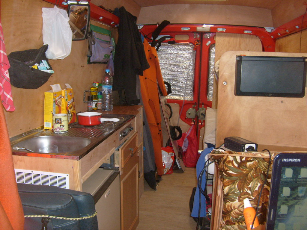

pour l'ammenagement il restera a faire des placard encore, il le merite largement
Pas de vent ce jour, donc pas de navigation
aller QQ photos pour vous rechauffer un peu
