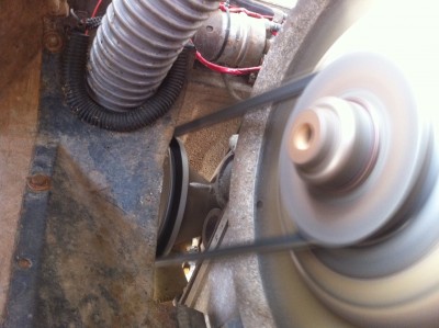

paf !
J'ai remis tous les disques, la courroie couine un peu quand j’accélère, idem avec un disque de moins.
J'ai entrepris d'essayer avec la moitié des disques mais le baby-phone à sonné le rappel avant que je ne puisse essayer

Hop !
Bon j'ai fait des essais !!
alors un réglage (1disque) qui ne couine pas, la courroie ne semble pas avoir trop de ballant mais elle est bien tendue : Le dernier réglage, est ce mieux ??
http://www.youtube.com/v/9xX4QppKvic
Hop hop !

- Messages : 3743
Re: Disque de réglage courroie
Salut YoHedge
sur la vidéo, elle ne paraît pas du tout tendue...
Sur une petite distance entre les deux axes comme ici, tu ne devrais pouvoir pousser la courroie (en forçant) que de quelques millimètres, peut-être 1 cm en poussant vraiment fort. Là, j'ai l'impression qu'elle peut tourner "à la main" autour des poulies.
Il me semble qu'elle rentre trop dans la gorge.
- Messages : 3351
Oui d'accord avec Denis (normal il a très souvent raison) pas assez tendu.
YoHedge
- Lost
- Messages : 504
- Enregistré le : 01 nov. 2009 21:48
Ho trop cool !
Nouvel essai il ne reste plus qu'un disque de réglage...
http://www.youtube.com/v/JMYEzVbkI0M
Est-ce mieux ?
Est-ce mieux ?
- Nomade où es tu ?
- Messages : 2274
Tension correcte jeune padawan , mais:
quel bruit! il te manque 2 cylindres ? Ah, ah, ah!
bon Ok
bon Ok
YoHedge
- Lost
- Messages : 504
Ha top !
:thanks:
Merde bon je vais prendre une ou deux cannettes de coca c'est des bon cylindres ca, et je les poserais a cote du moteur
Nan mais y avait un peu de starter...
En tout cas il ne fait plus ce petit grincement de casserole maintenant !!!
:thanks:
