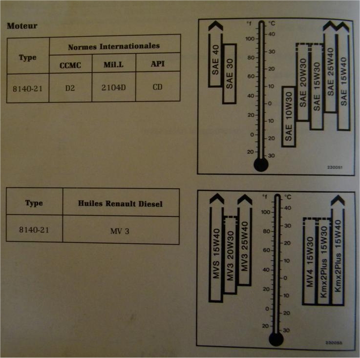

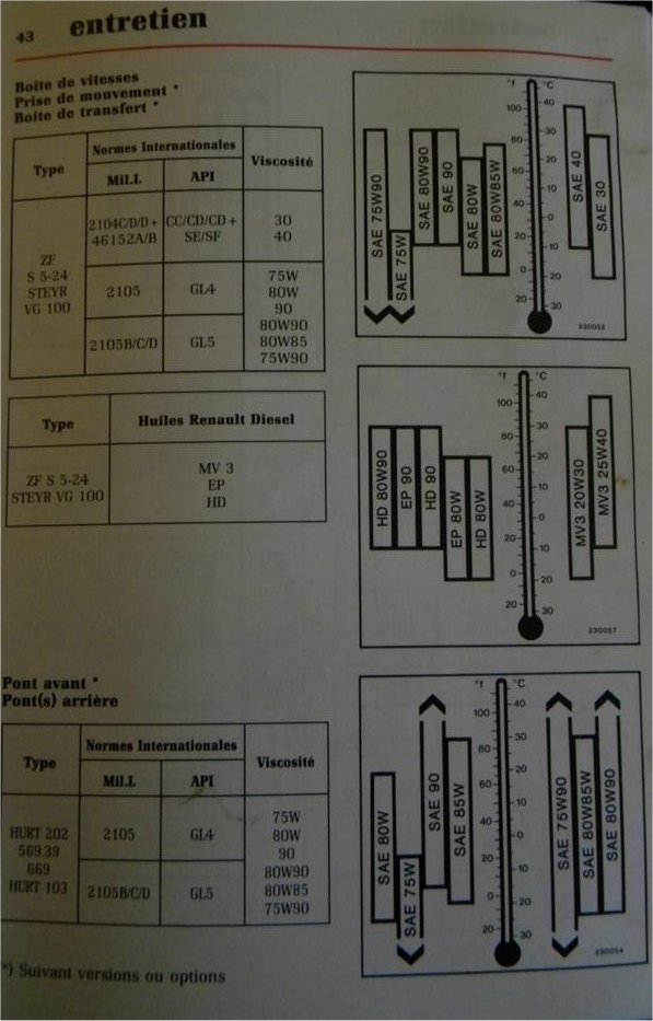

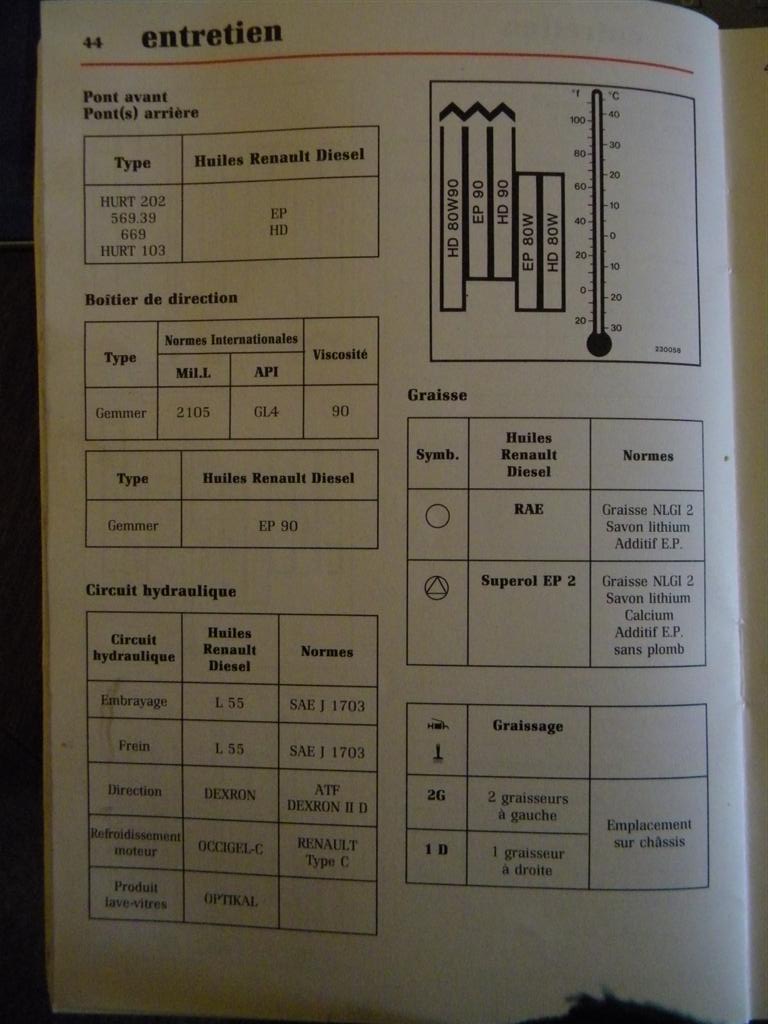

quelques photos du manuel d'entretien :
seb

Jacomo32 a écrit :Bonjour,
... Que l'huile moteur ne soit pas la même que pour boîtes et ponts, pas de surprise, mais quand je vois, dans le manuel du propriétaire, que pour la boîte de vitesses, la boîte transfert et les ponts il faut 3 huiles différentes, ça me laisse rêveur :shock: :shock:
Pour le mien 3 huiles :
moteur : 10W40
BV et BT : 80W90
ponts : 85W140
seb
Messages : 5902
Re: Huiles pour le B
Yep Seb, c'est même encore mieux si tu mets de la EPX dans les ponts (tranfert/BT aussi ça fait pas de mal), c'est une huile adaptée aux fortes pressions (pression d'un engrenage sur l'autre je suppose).

Je relance ce post parce que la lecture du manuel de réparation de la BV S5-24 m'a interpellé.
A lire la manuel de l'utilisateur, j'avais compris que la BV pouvait recevoir soit de l'huile "moteur essence" API SE/SF, soit "moteur diesel" API CC/CD/CD+ tout ça en viscosité 30 ou 40.
Or dans le manuel de réparation de la boîte il est bien indiqué EP SAE 80 (norme MIL-L-2105).
Il est vrai que le manuel utilisateur indique, ligne suivante, API GL4 en SAE 80 et ou 90.
Pas du tout spécialiste en huiles j'aurais tout de même tendance à penser qu'une huile moteur n'a pas du tout les mêmes caractéristiques qu'une huile EP.
Alors ?
Bien sur, MAINTENANT, je vais utiliser une huile EP mais ce n'est pas ce que j'avais fait jusqu'à maintenant (d'où mes ennuis ????).

Poursuivant mes lectures, je fouine dans les manuels de réparation et que vois-je :?:
Ponts Hurth, à l'avant 80W90 et à l'arrière 80W140 alors que Renault donne 80W140 pour les 2 ponts.
Qui peut le plus peut le moins dit-on, donc de la 80W140 dans les 2 ponts c'est bon :?:
