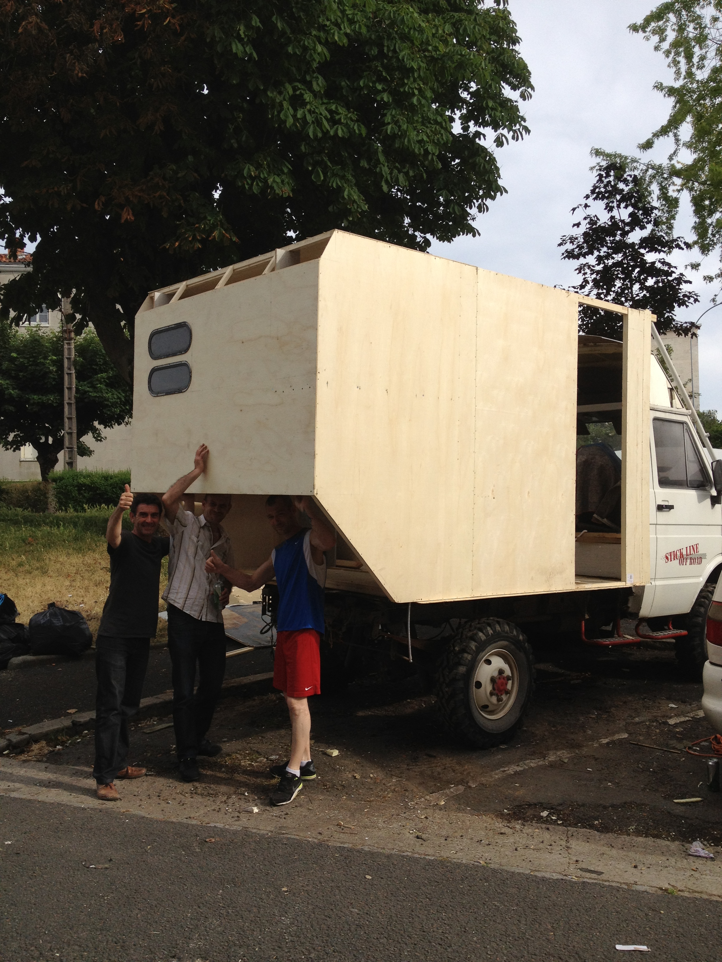

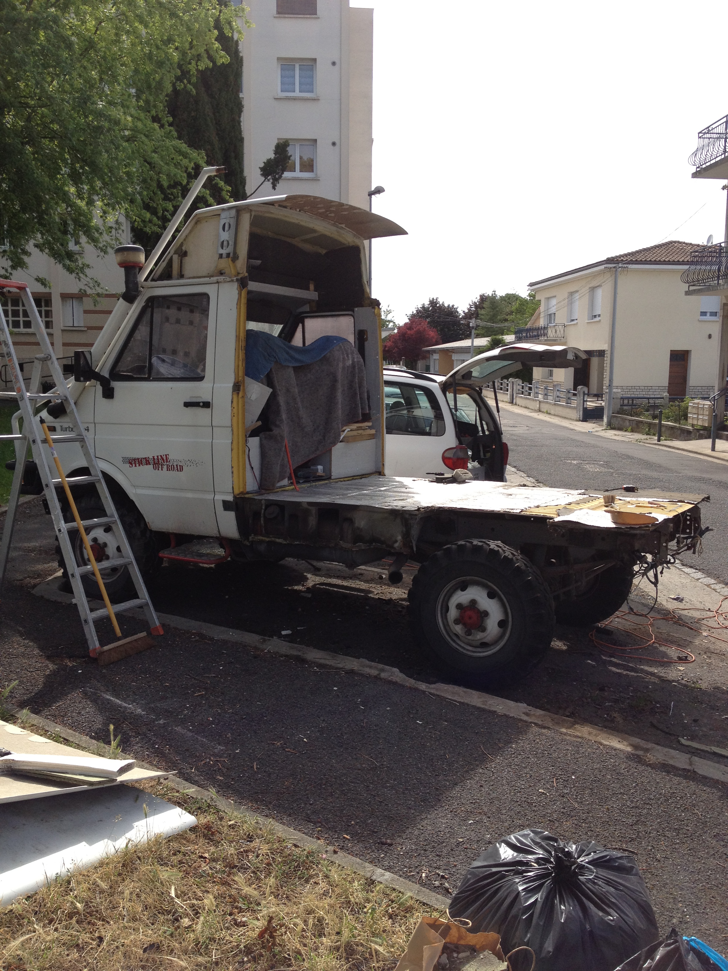

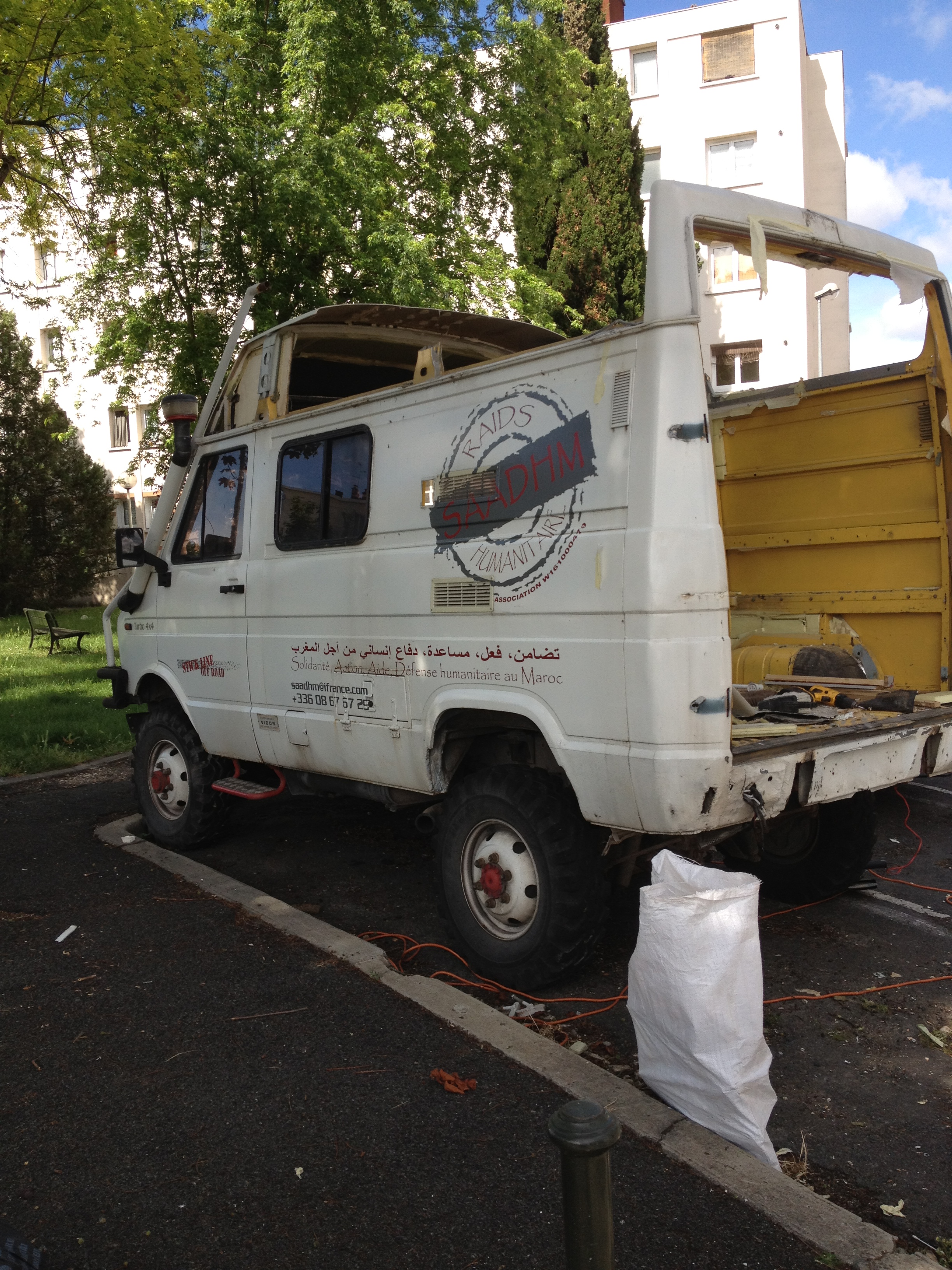

Et voici , le troubadour découpé , ça fait bizarre de le voir ainsi , mais bon!!! , c 'est pour le faire plus beau et plus logeable !!
et puis c 'est un chalenge que je me suis lancé!!!
Puis la celulle monocoque , posé le lendemain , pour ajuster , les fixations

Reste a finir la partie capucine , pour l' ajustement definitif , puis la redescendre et fintion complete de la structure, et enfin résine , et gelcoat de finition et pose et fixation definitive sur le troubadour
Encore as mal de boulot!!!! mais le coeur y est , alors , ca roule ...........!!!!!!!!!!!!!

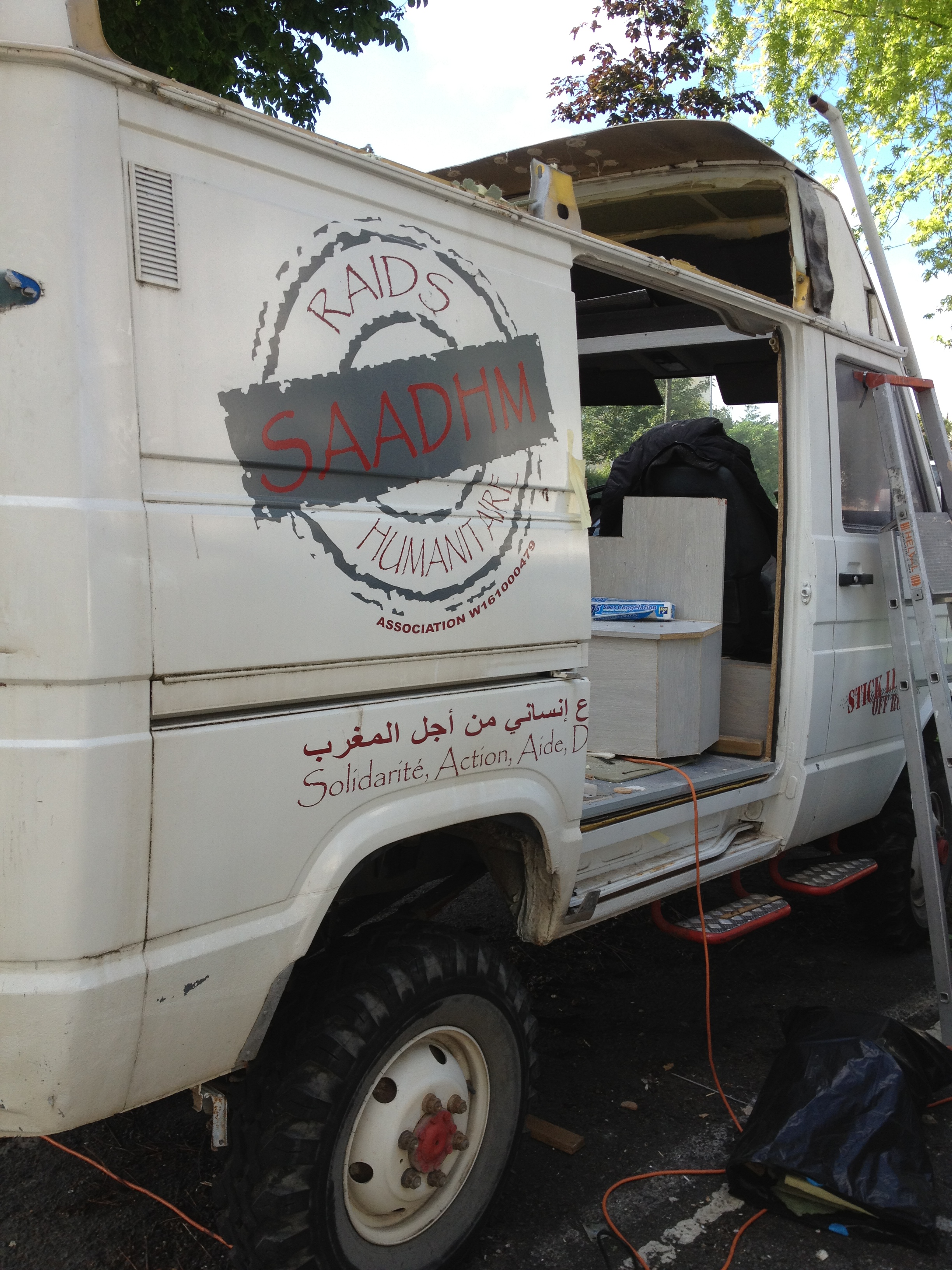

2 autres photos que , je ne retrouvais plus , debut de la decoupe du troubadour

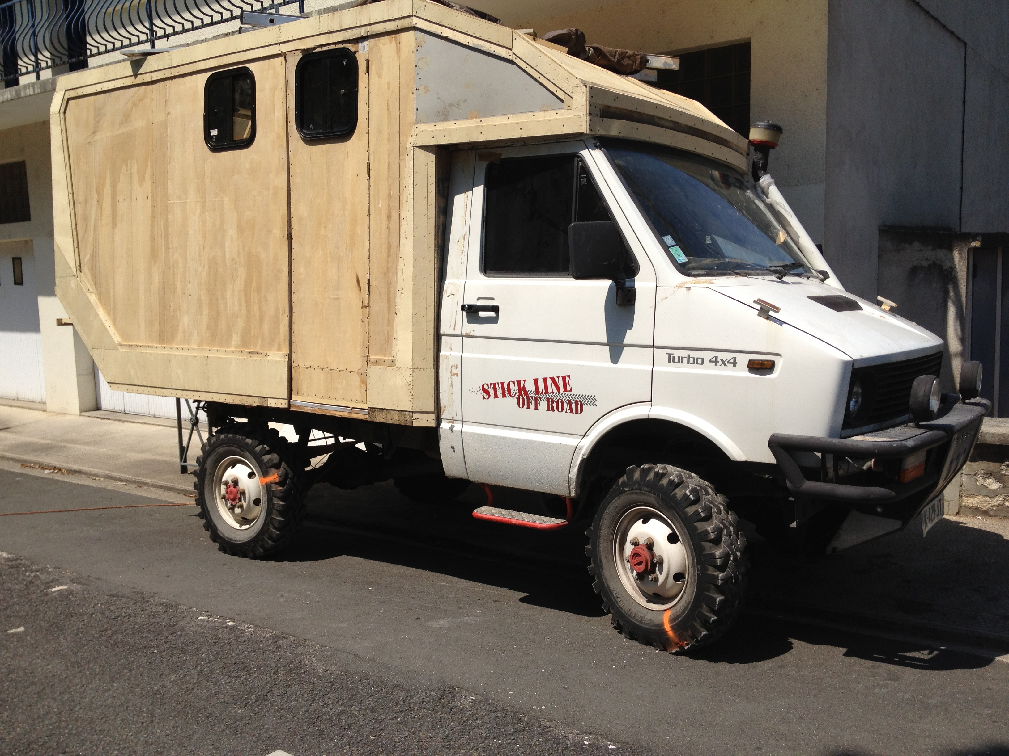

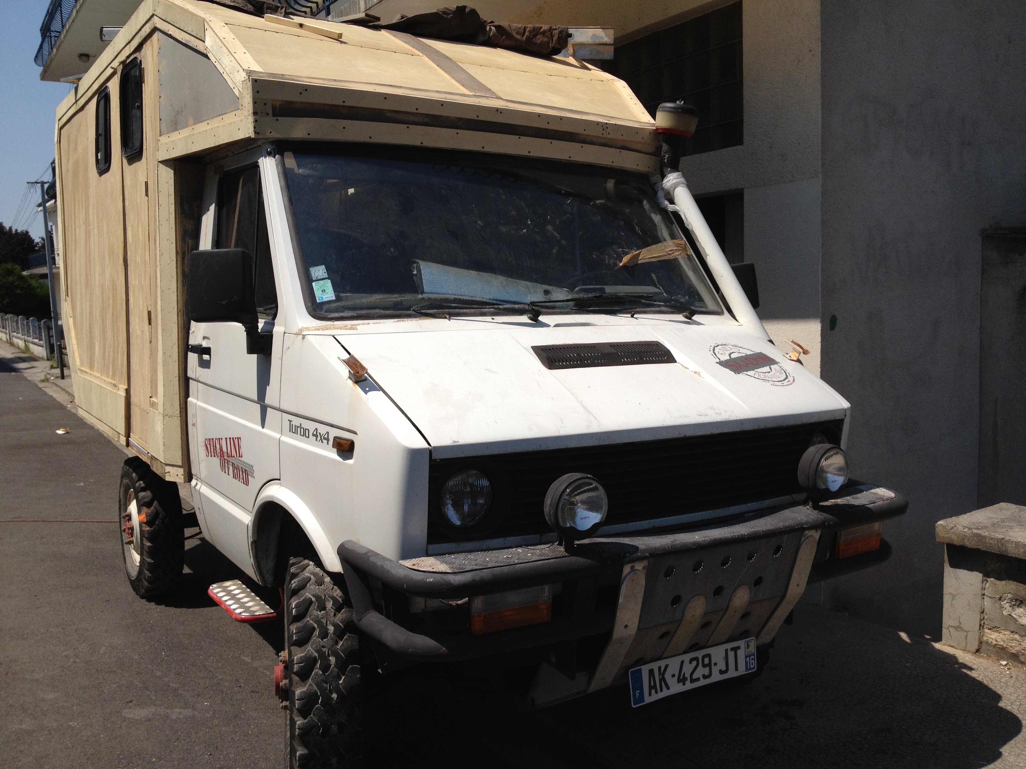

bonjour a tous !!

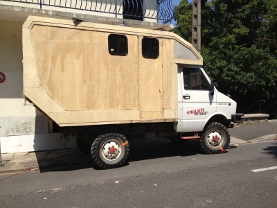

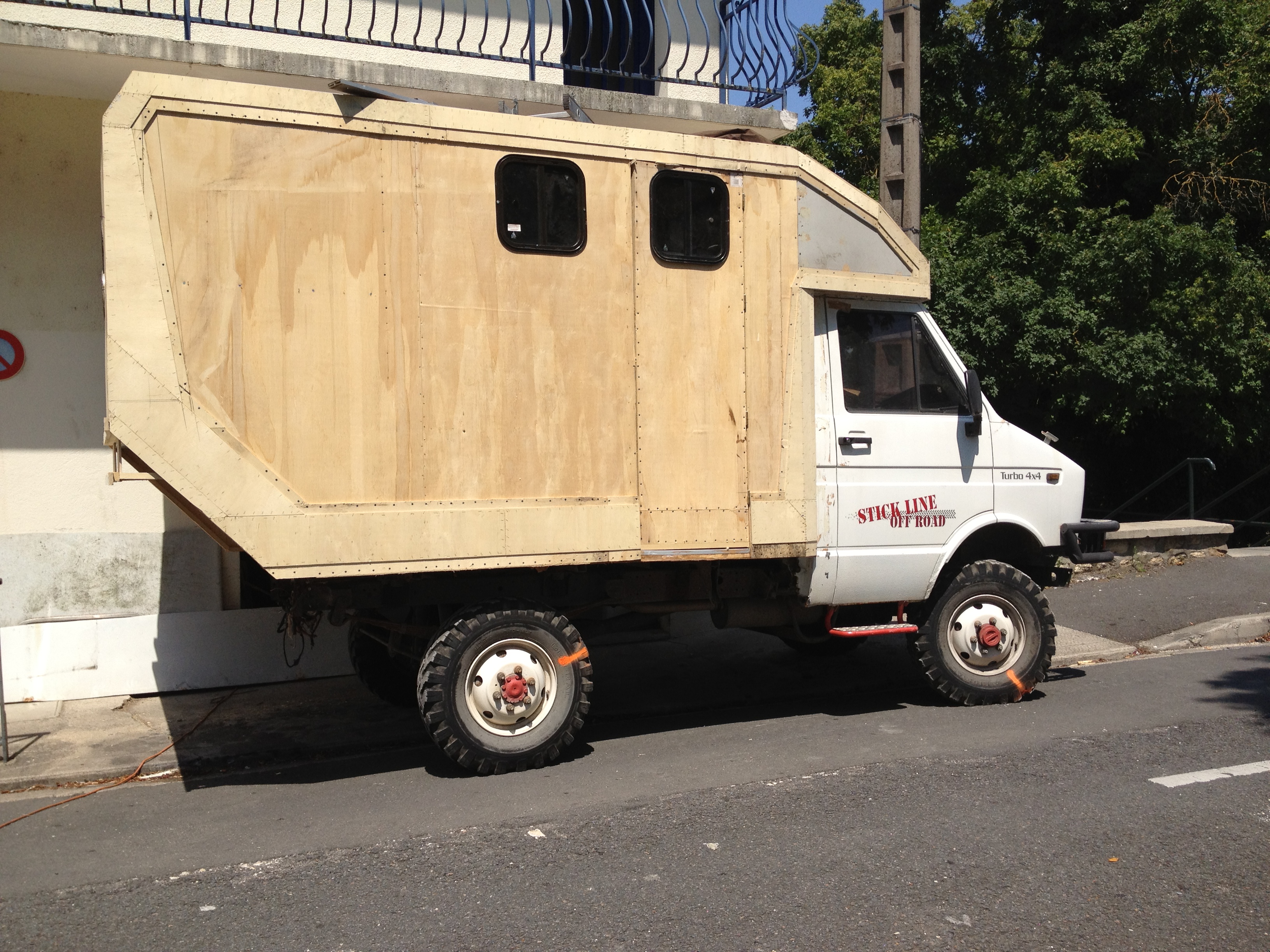

voilà quelques photos de mon bolide avant que la fouriere l'enmene j ai pris une prune pour stationnement trop long devant mon garage atelier !!
tout ceci fait a la denonciation d un charmant vieux con en retraite qui ne sais rien faire d autre de ses journées !!
il faut de tout pour faire un monde même les cons !!
bref , j attends dans la semaine un grd batiment pour le loger et transferer mon atelier.
je vais pouvoir le resiner enfin tranquillement sans les empecheurs de tourner en rond !!
comme ca il fait déjà 2.95 de haut ,
ht de la cellule 200. larg 2.14 . long 3.34 ca change bien j ai un lit 140 permanent ,matelas de 10en bultex te je recouvre le sommier latte avec un latex +5 et garnissage toile de protection une douche , 80x85 , coin repas avec plaque encastrée gaz evier rond assez grand 50 diam frigo dans la douche , wc chimique coulissant
c 'est beaucoup mieux qu' avant !!!

Re: Nouveau possesseur d'un 40-10 4x4
salut,
ca fait bizare de voir une cellule en bois brut !!
faut pas qu'il pleuve !!
c'est quoi les scotchs orange sur les roues ??

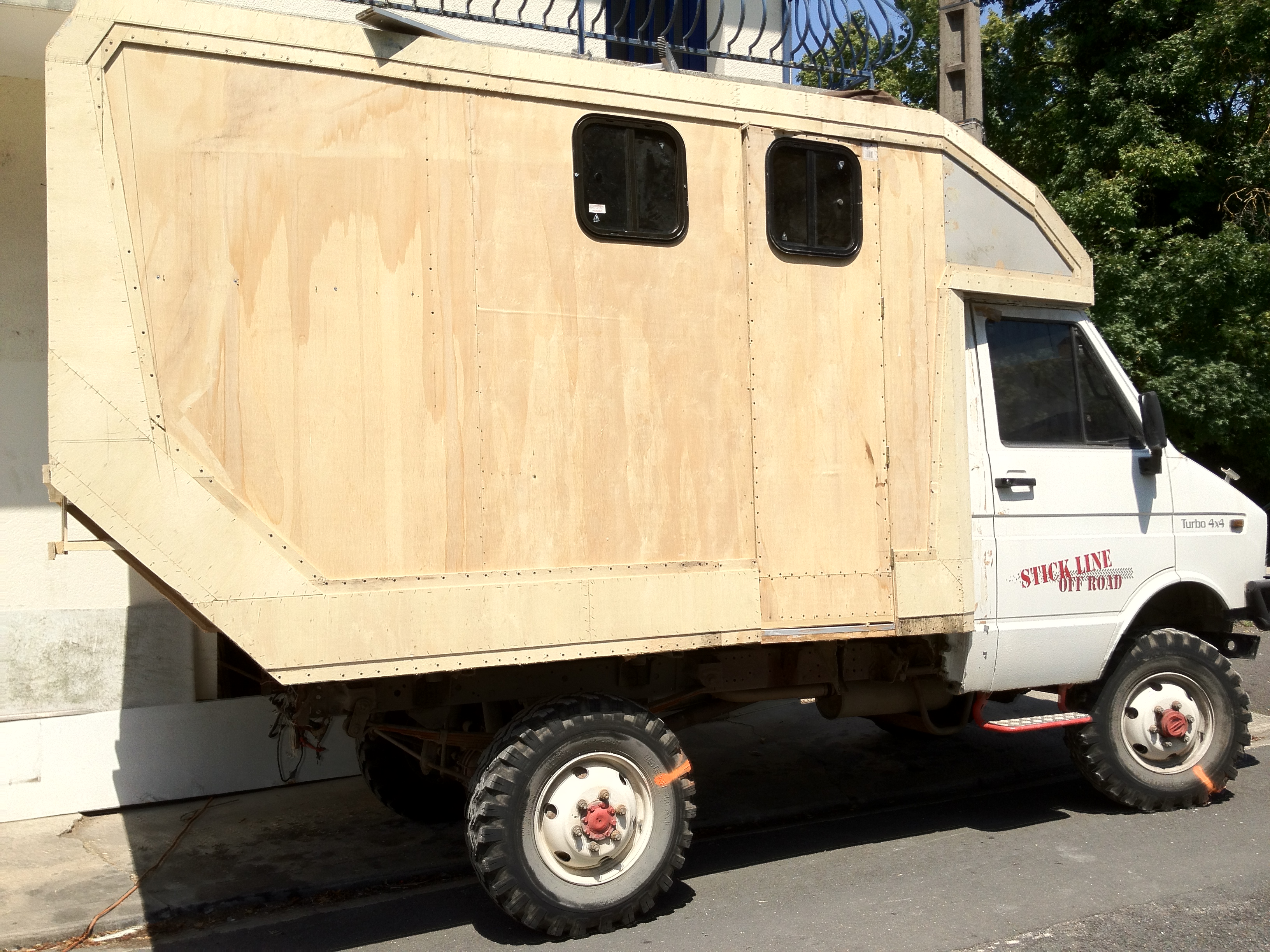

les panneaux sont en cp marine de 5mm mais je bache le temps d avoir mon nouveau garage ou il va loger , après resinage de l ensemble
les belles trace orange de la police municipale ,fait a la bombe ; pour voir si le vehicule ne reste pas plus de 7 jours ans bouger de place avec a la clef un autographe de 35 euros
j loo,
c est pas des scotchs.... c'est de jolie reperes que fait le monsieur de la police ou de la gendarmerie pour voir, si, conformément aux dires du délateur ton véhicule à pas bouger, il repasse le lendemain... Si les traits du goudron correspondent aux traits de tes roues, tu remercies le gentil délateur de t'avoir permis de gouter au joie de devenir pieton....
Je connais le truc car les gars dans ma boite qui passent plusieurs semaines en déplacement pour cause de chantier loin, ont les même traces....

- Messages : 22698
les véhicules qui sortent un peu de l'ordinaire ça attire ce genre de soucis...la preuve...troubadour16 a écrit :... j ai pris une prune pour stationnement trop long devant mon garage atelier !!
tout ceci fait a la denonciation d un charmant vieux con en retraite qui ne sais rien faire d autre deces journées !!
moi quand j'ai acheté le brutt des le lendemain j'avais des traces a la bombes pareil...
quelques semaines après j'ai eu un coup de file de la police municipale a cause de plaintes du voisinage mais ils n'avaient pu établir que je sois plus d'une semaine au même endroit... ils m'ont même demandé de le bouger ostensiblement , bref de me garer une fois devant l'eglise et une fois derriere pour qu'il n'y ait pas débat et que les voisins arretent de les appeler.
depuis le temps je le bouge peut être tous les 2 mois....
par contre ils m'en ont collé 2 un soir, comme par hasard la veille j'avais garé mon jumper qui n'avait pas trainé dans le quartier depuis plus d'un an mais qui était un peu moussu de ne pas bouger beaucoup de sous l'arbre de chez mes parents,
je l'avais garé a coté de mon vieux transporter qui lui ne bougeait pas beaucoup il est vrai, pour en récupérer le moteur discretement la nuit... le lendemain matin 1pv sur chaque pour stationnement abusif de plus de 7 jours...ce qui n'était en rien constatable puisque même le transporter j'avais pris soin de le bouger la veille sachant que ça serait beaucoup plus dur ensuite sans moteur
bon en tous cas bravo pour ta réalisation Yves
as tu réutilisé les silent blocs de ton fourgon pour suspendre la cellule ou bien ?
as tu peser l'ensemble avant / après ?
edit: oups mai je vois que tu as gardé le plancher tel quel en fait... ce qui répond a la question des silent blocs...mais pour la cohésion de l'ensemble cellule plancher ?

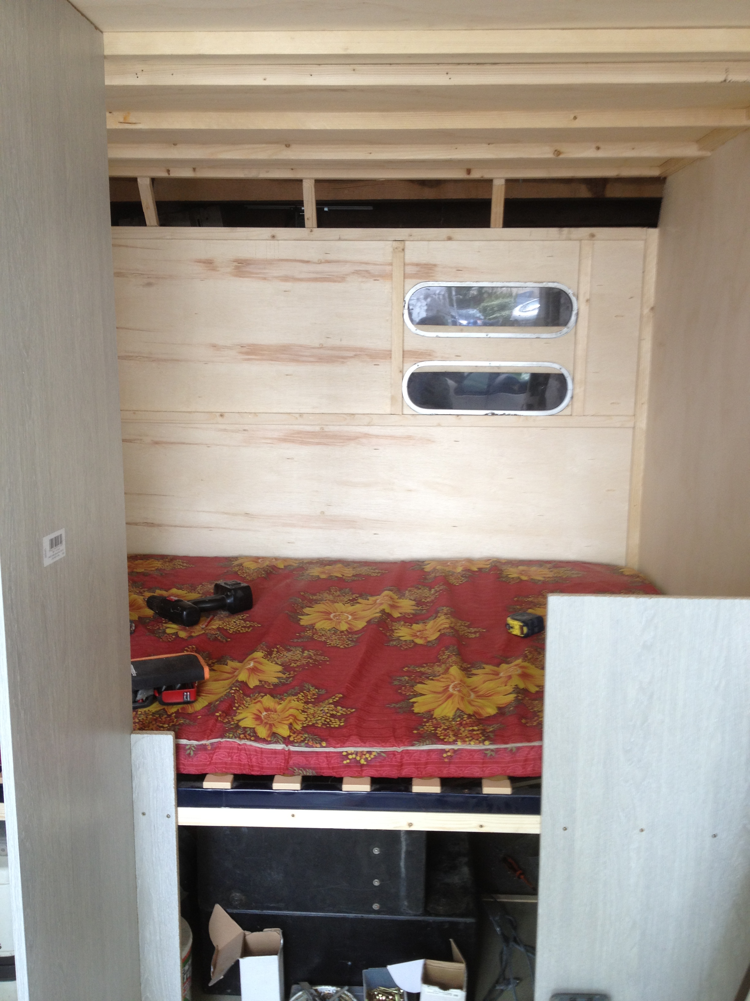

l ensemble est fixée sur le plancher , la capucine et les retour de chaque côté sont fixer a la cabine je vais resiner lensemble a linterieur pour rigidifier et je fais des doublages de montant en alu pour renforcer et securiser comme sur une caisse monobloc
le rincipe que j ai fait , c 'est du panneaux en doublage isolant qd on a mis la cellule on l a levée a 4 personnes et poser sur le camion ,le lit , la douche et le meuble evier gaz et frigo sans le frigo en place , tout ca c ' etait déjà dans la cellule. si je fais le calcul elle doit faire 200kg maxi , et resinée je rajoute 60kg maxi de toute facon je vais peser l ensemble j ai 50 m2 de toile et 20kg 25 kg de resine puis le gel coat de finition plus une charge dans la resine après j ai le support double roues de secours a l arriere que je suis en train de cogiter en descente separé pour acceder si besoin a deux portes de coffres accedant au gaz reserve d eau et chauffe eau avec accès aussi par devant dans la cellule sous le lit
photos a suivre !!!
je prevoie de relever l ensemble avec des body en teflon de 10 ou 12 cm de haut , donc changer les durites de frein et changer la direction
Ce qui va faire 2.95 +12 +5 au moins pour les nouvelles roues que je veux lui faire et +9 de galerie total 3.21m ca va fire haut !!!!
photos a suivre !!!

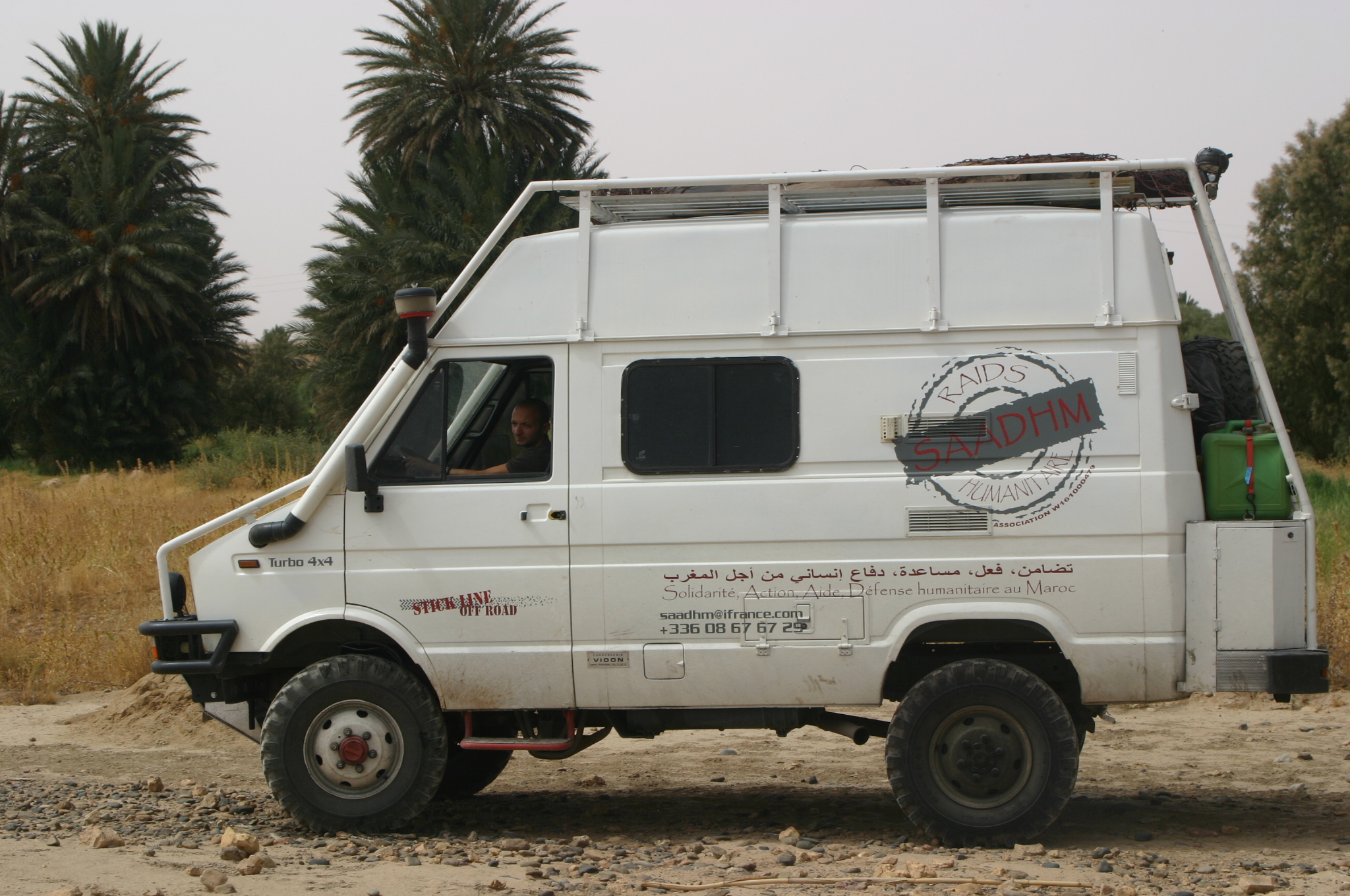

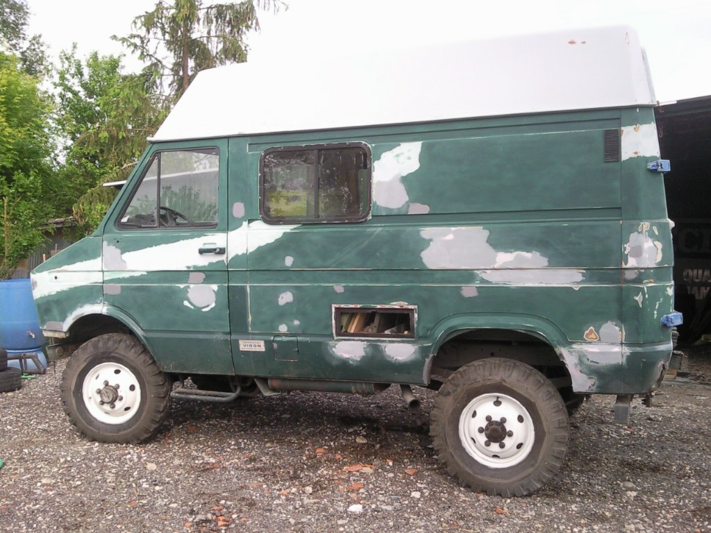

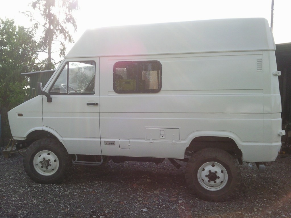

quand on le voit a son acquisition !!!!!!!!!!!!!!
