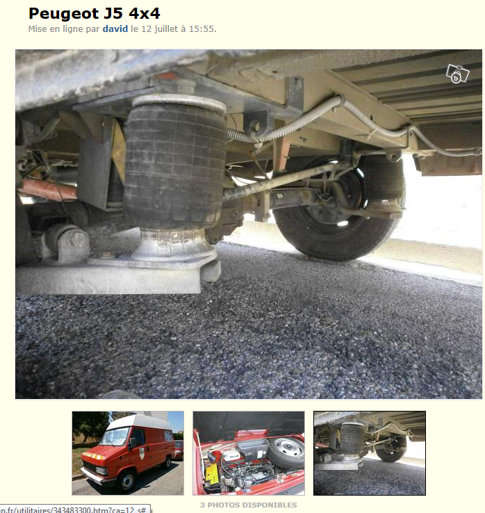

Je viens de decouvrir une autre façon de faire sur un J5 ambulance.
Mais là on peut carrement parler de suspension pneumatique et non de renforts de suspensions
Le coussin gonflable est fixé à la place de la partie arrière de la lame de suspension.
Connecté a un compresseur 12V embarqué on peut jouer sur la garde au sol du vehicule depuis l'intérieur de la cabine (quelque cm), après je sais pas si c'est adaptable sur des vehicules plus recents.
Les gars de chez Firestone ne t'on pas proposé ce système ?
