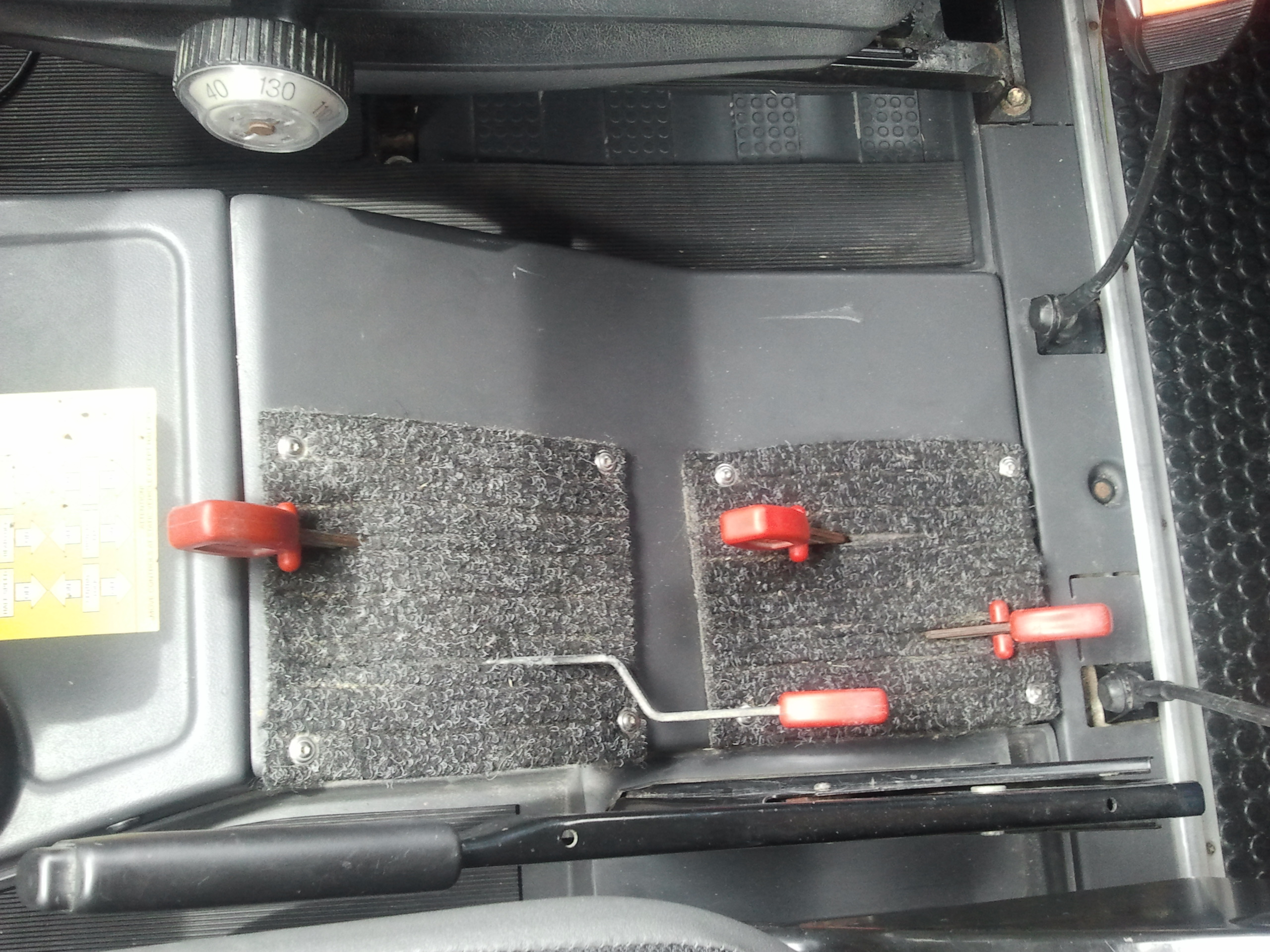

j'ouvre ce sujet suite à l'achat par mes parents d'un bremach.
Ils n'ont pas une connexion internet permanente alors je le fais pour eux.
Comme dit en sujet, ils viennent de faire l'aquisition d'un bremach xtreme job en 6000kg de ptac, moteur 3.0l iveco de 145ch et une boite auto 5v alison.
Pour le peu que j'ai conduit, la boite semble vraimant très agreable, je suis par contre un peu deçu du moteur qui semble manquer de puissance. il faut essayer un peu plus pour se faire une meilleur idée.
l'intérieur est complètement à demonter et à reprendre car il est trop simpliste.
Maintenant quelques photos.
