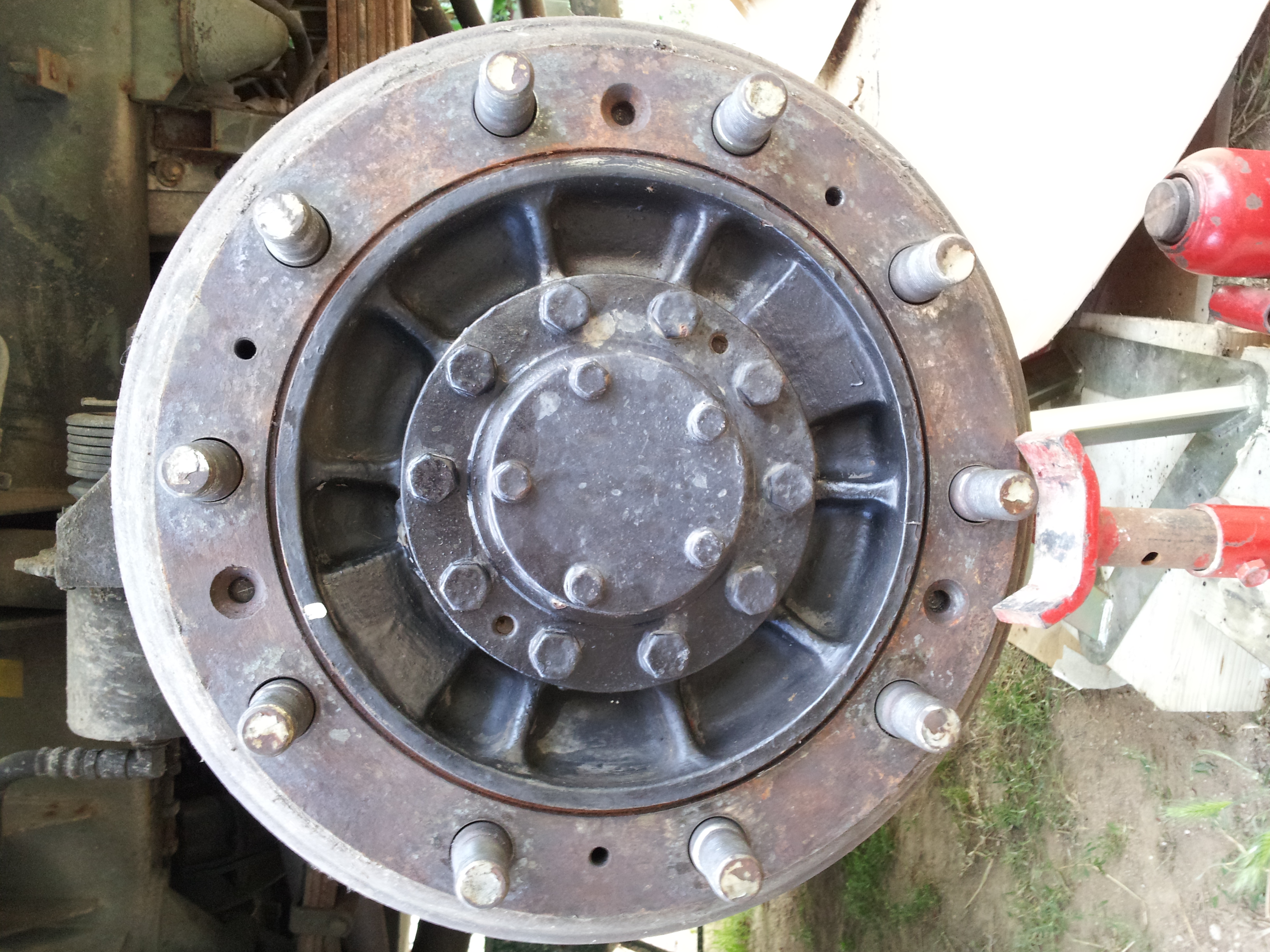

voila la roue tambour !

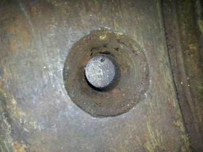

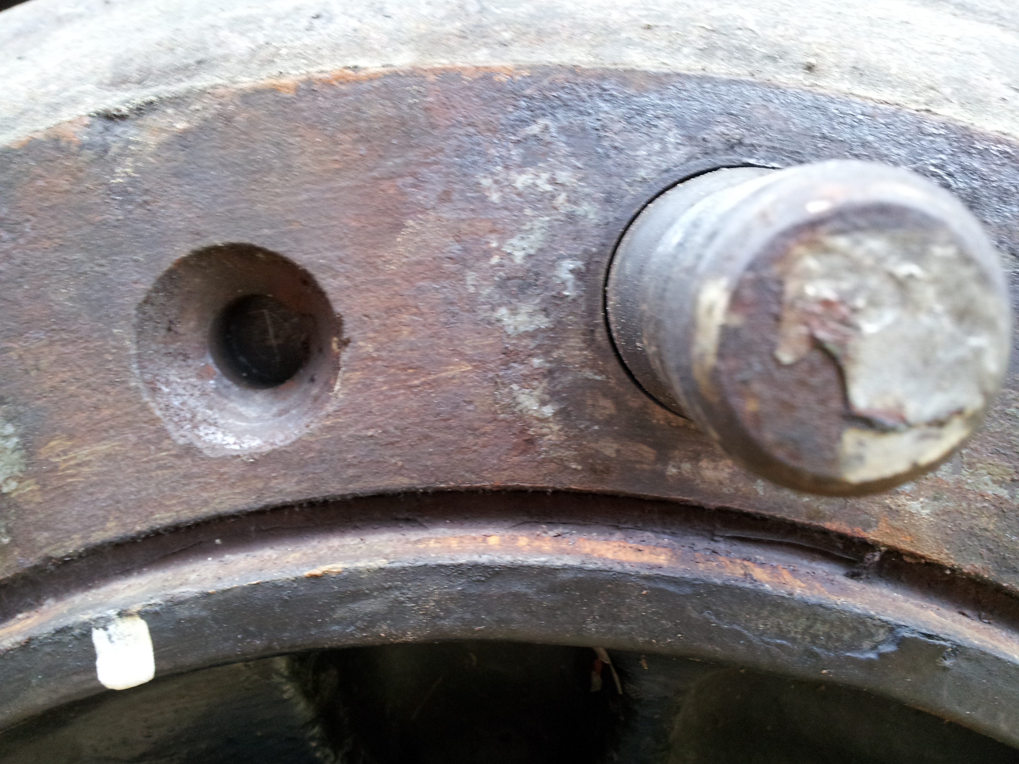

les vis de fixation du tambour sont absentes (vis tête fraisée) et le tambour n'a pas été posé en face des trous correspondants sur le moyeu.
Bref rien de méchant coté fonctionnement à part qu'il risque de te tomber sur le pieds quand il n'y a pas la roue.
Les vis d'extraction sont à placer aux 3 taraudages, vérifier que ca tombe pas sur des trous du moyeu comme le tambour est décalé... dérégler les cames de freins si les machoires frottent, serrer les 3 vis d'extraction en alternance, que les 3 forcent ensemble quoi, et tapoter comme dis Kro.
