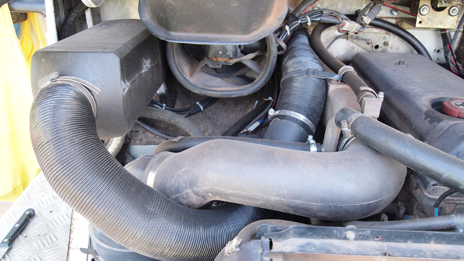

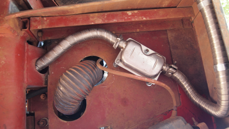

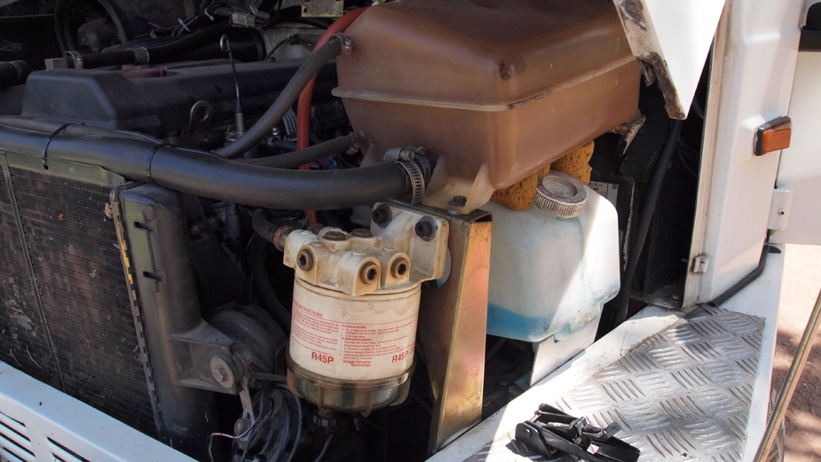

Salut a tous, J'ai enfin trouve une solution pour installer un chauffage Gasoil Eberspasher D4S de 4000w a l’intérieur du capot moteur en déplaçant simplement le bocal lave glace pour le placer sous celui du refroidissement. Les photos jointes montrent les deux silencieux installes : ! sous le capot moteur et le 2 eme sous le pare-choc avant droit avec une sortie près de la roue droite. J'ai partage en deux les sortie de chauffage. J'ai démonté le tableau de bord et separe les deux sorties basses des trois sorties hautes par une plaque d'aluminium. Ensuite j'ai fait venir la gaine de sortie du chauffage du moteur vers l'habitacle en faisant une ouverture qui mène directement vers les sorties basses. Ainsi je peux bénéficier a ma convenance soit du chauffage moteur, soit du chauffage Gasoil sans encombrer mon espace de vie. Aussi, j'ai monte un chauffage aussi puissant pour installe un coude sur la gaine de sortie du chauffage et créer ainsi une sortie extérieure au véhicule , derrière la roue avant droite. Je peux ainsi, a l'aide d'une gaine souple de 3m de long chauffer ma tente de toit , un auvent ou une tente exterieure. Thierry

par contre la sortie échappement dans le passage de roue c'est peut être pas top top non!? (flotte , boue ...)
beau montage

pas bêtepasthida a écrit :... j'ai monte un chauffage aussi puissant pour installe un coude sur la gaine de sortie du chauffage et créer ainsi une sortie extérieure au véhicule , derrière la roue avant droite. Je peux ainsi, a l'aide d'une gaine souple de 3m de long chauffer ma tente de toit , un auvent ou une tente exterieure.
même remarque que joen concernant la position de l’échappement, je n'ai jamais essayé de mettre 2 silencieux en serie pour voir si c'est moins bruyant a l’échappement , principal reproche que l'ont peu faire a ce type de chauffage, pour le reste c'est que du bonheur

Salut Joan, je suis d'accord avec toi pour la sortie échappement et je vais la modifier. Il y a un autre problème a l'avoir place a cote de la roue... En fonction des vents les gaz d’échappement remontent en partie dans le moteur et rentre dans l'habitacle ... Pas top de tout ... Donc soit je déplace vers l’arrière du véhicule la sortie échappement; soit je fait une prise d'air extérieure et non interne au moteur comme actuellement . Je pense prendre la première solution. Thierry

Oui, c'est ce que j'ai fait également, juste derrière la roue arrière coté passager, là ou tu as les coffres.pasthida:
Sans oublier de tenir compte de la température très élevé des gaz d'échappement et surtout de la pente indispensable pour éviter l'obstruction par condensation (si si, ça arrive
pas de plats, pas de siphon, plutôt difficile avec une grande longueur...
