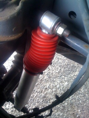

Quelqu'un pourrait-il me dire quelle marque et le modèle d'amortisseur, nous Iveco Daily 4x4 dans le 40E-10W?
¿Références ?
J'ai mis tout nouveau amortisseurs RANCHO 9000XL.
Ne autres amortisseurs compatibles?
Des suggestions?
Merci.
Juan Carlos.
Spagne.

voici ce qu'on trouve comme info par exemple:
et pour tes rancho 9000XL ça concernait l'arrière ? l'avant ? quelle en est la référence ?par ard4x4 (jérome) avant Koni 88-5131 (amortisseurs de Bus) prix ht 107 arrière Koni 90-5371 (de patrol) mais il faut modifier prix 175 ht

Juste à l'avant, l'avant.

tu n'as pas noté quelque part la référence ? prix ? histoire de compiler les infos pour les autres...

WAY-ASSAUTO
908 38 1545
IVECO 858565
908 38 1545
IVECO 858565

thank you for the picture but the references you gave above where not the one of those Rancho obviously but the original ones isn't it ?
n'y avait'il pas de réference sur ces Rancho ? ou pour quels véhicules ils sont préconisés au départ?
quelles sont tes impressions par rapport a ceux d'origine ?
