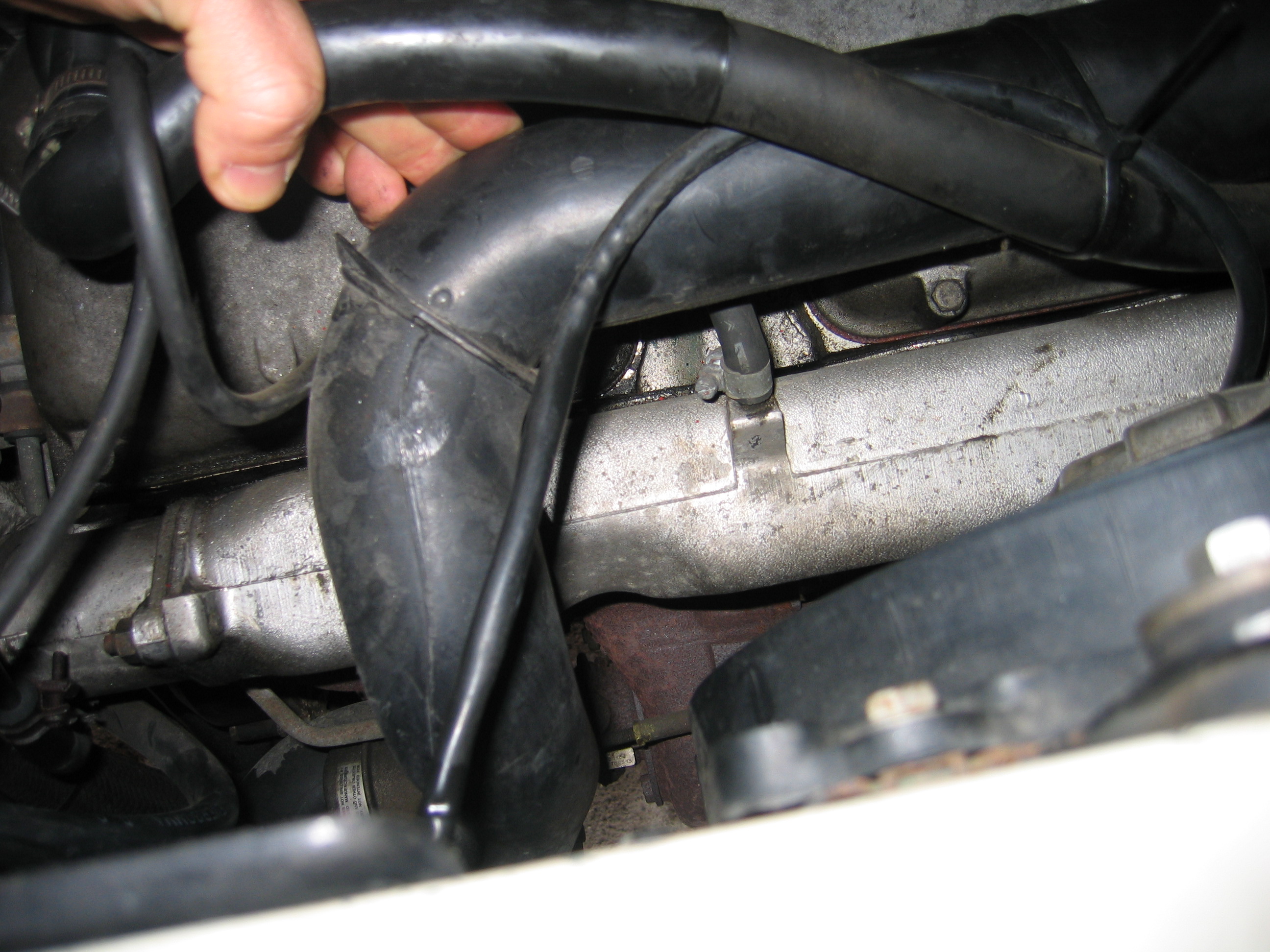

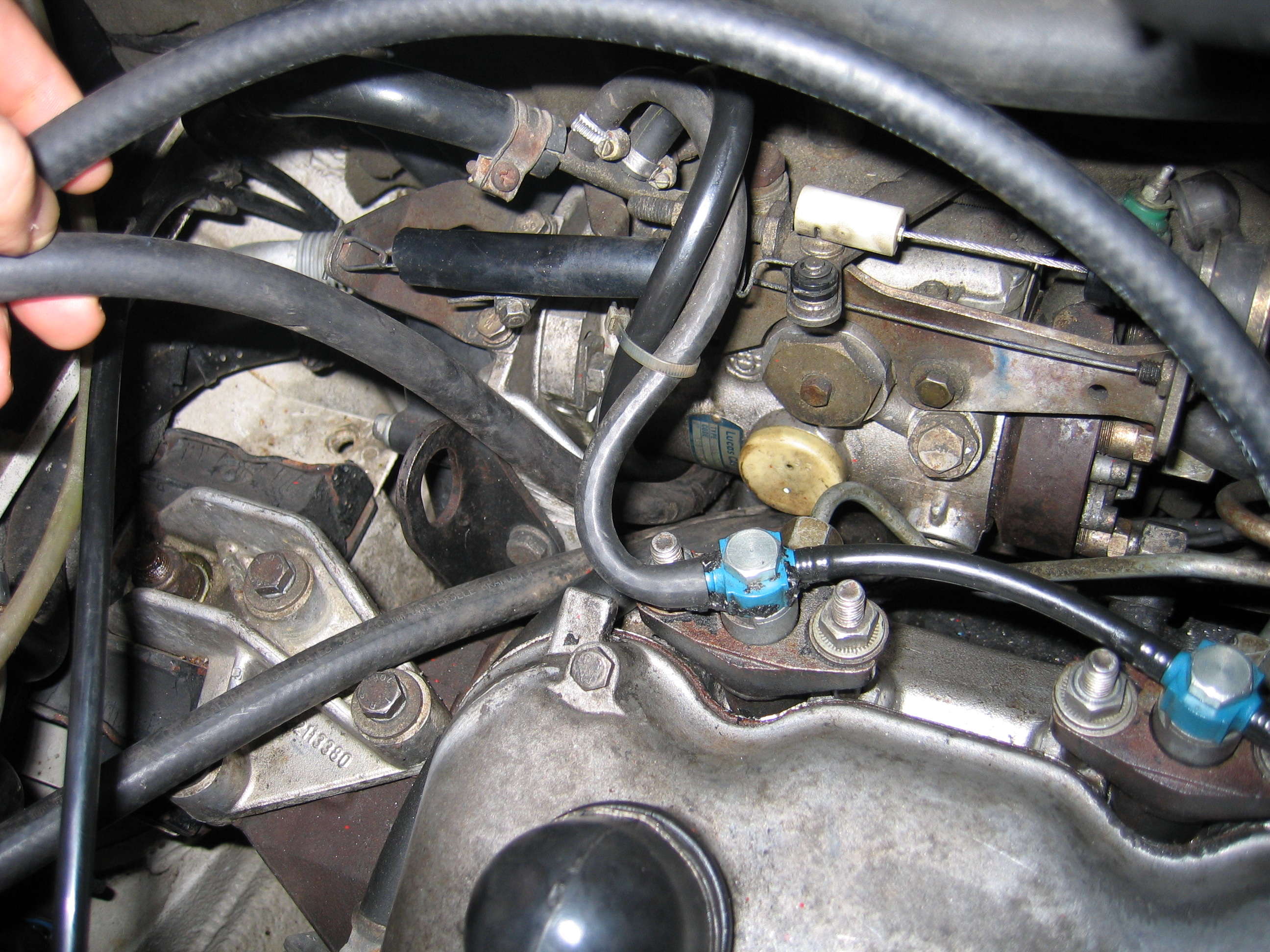

Ça a l air d être le tuyau de suralimentation de la pompe qui adapte le débit de la dite pompe pa rapport à la pression du turbo
Sur mon xm turbo d12
Pa capsule ( dispo chez AD distribution)
Et vissée sur la pompe et se change en 1/2 heure
Lolo du 74
Lolo du 74
