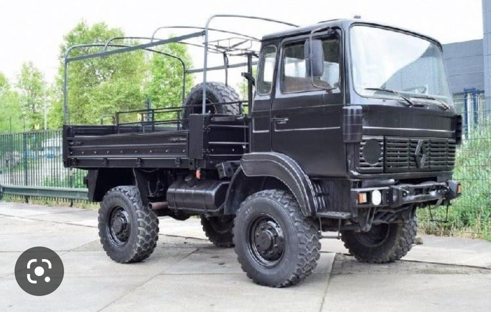

Voilà une photo de la bestioles. Enfin c'est le même modèle. dont je voudrais remplacer les roues jumelée par une roues simple de type unimog ou trm

hello, ben déjà c'est évident que tu ne mettras ni les roues de 6 trous de ce mog ni celles en 8 trous du trm sur un essieux qui a 10 gougeons comme sur le mercedes .
après il faut distinguer ce que tu peux faire mecaniquement, de ce que tu peux faire légalement et légalement c'est ecrit sur la notice descriptive ou barré rouge. certains véhicules peuvent effectivement être indifférement en roues simples ou jumelées et d'autres pas.
outre la question du nombre de trous dans les jantes , dans tous les cas la jante arriere sera retournée, comme si simplement tu n'avais pas celles internes . de ce fait les jantes n'ayant pas le déport qui le permet pour avoir celle ci entre autre a plat sur le tambour ne se monteront pas. on voit dans les 2 exemples que tu donnes: du trm ou de l'unimog que ces jantes ne sont pas prévues pour être montées retournées a l'arriere sauf si la zone plane est supérieure a la surface en contact avec les tambours de frein.
il n'y a pas foule de possesseurs de ce véhicule par ici pour te renseigner donc on reste dans les constats basiques en l'absence du barré rouge qui va bien...
sur ce premier exemple de 1017 https://aignertrucks.com/projekt/merced ... 017-a-4x4/
on voit que la jante est retournée a l'arriere pour avoir une largeur identique (ou approchante) a l'avant par ce que le pont arriere est plus étroit que l'avant comme sur ton exemple. sur le second exemple en revanche on peut supposer que le pont n'est pas le même (pont large) puisqu'il a les roues dans le même sens a l'avant et l'arriere .https://gmc.eu/product/mercedes-1017-a- ... -gmc21065/ puisque tu ne souhaites bien sur pas changer le pont, il te faut trouver des jantes (plus larges que celles qui sont dessus) compatibles avec le montage du premier (jante retournée a l'arriere et avec un déport cohérent).

C'est 3 véhicules sont extrêmement ressemblent!
Je serai curieux de savoir quel sont les pièces mécaniques qui pourraient être ou qui sont commun à C'est 3 camion?
Et merci d'avoir répondu au messages antérieures
- Messages : 5052
Re: 1017 4x4!
entre le merco et les 2 autre: aucune.....Pierrehans a écrit : 01 mai 2023 21:09 Je serai curieux de savoir quel sont les pièces mécaniques qui pourraient être ou qui sont commun à C'est 3 camion?
entre l'iveco et le le renault: les pièces de cabine,sieges,tableau de bord,vitrage etc etc...
du reste, rien non plus: moteur différent,ponts différent,système pneumatique différent,boite différente ...
