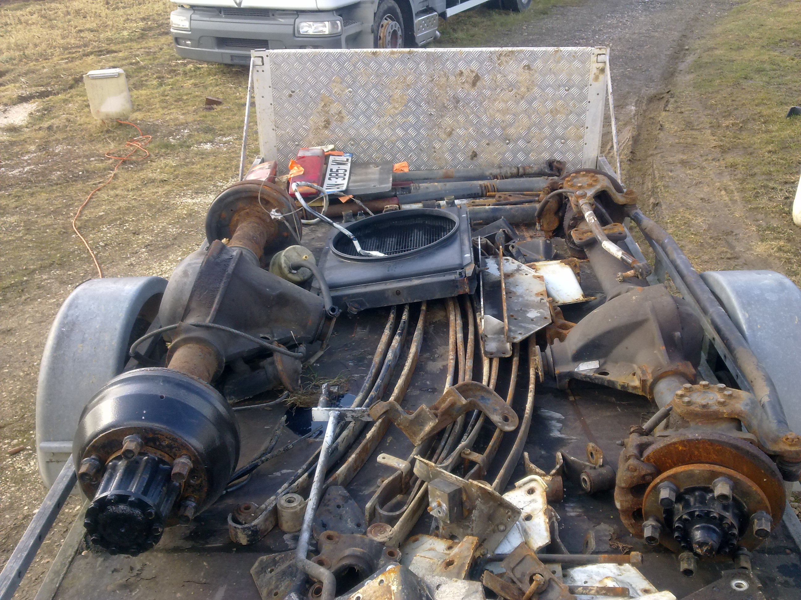

Bonjour.
Il me reste deux pont de b110 renault de 1999 avec 100000km ainsi que boitier de direction, arbre de transmission, lammes av et ar, amortisseurs......
1200€ le lot.
Livraison possible.
Raphael.

Tu aurais des photos STP ?

voila.

intéressant a mettre au chaud quand on a un B a ponts renault.

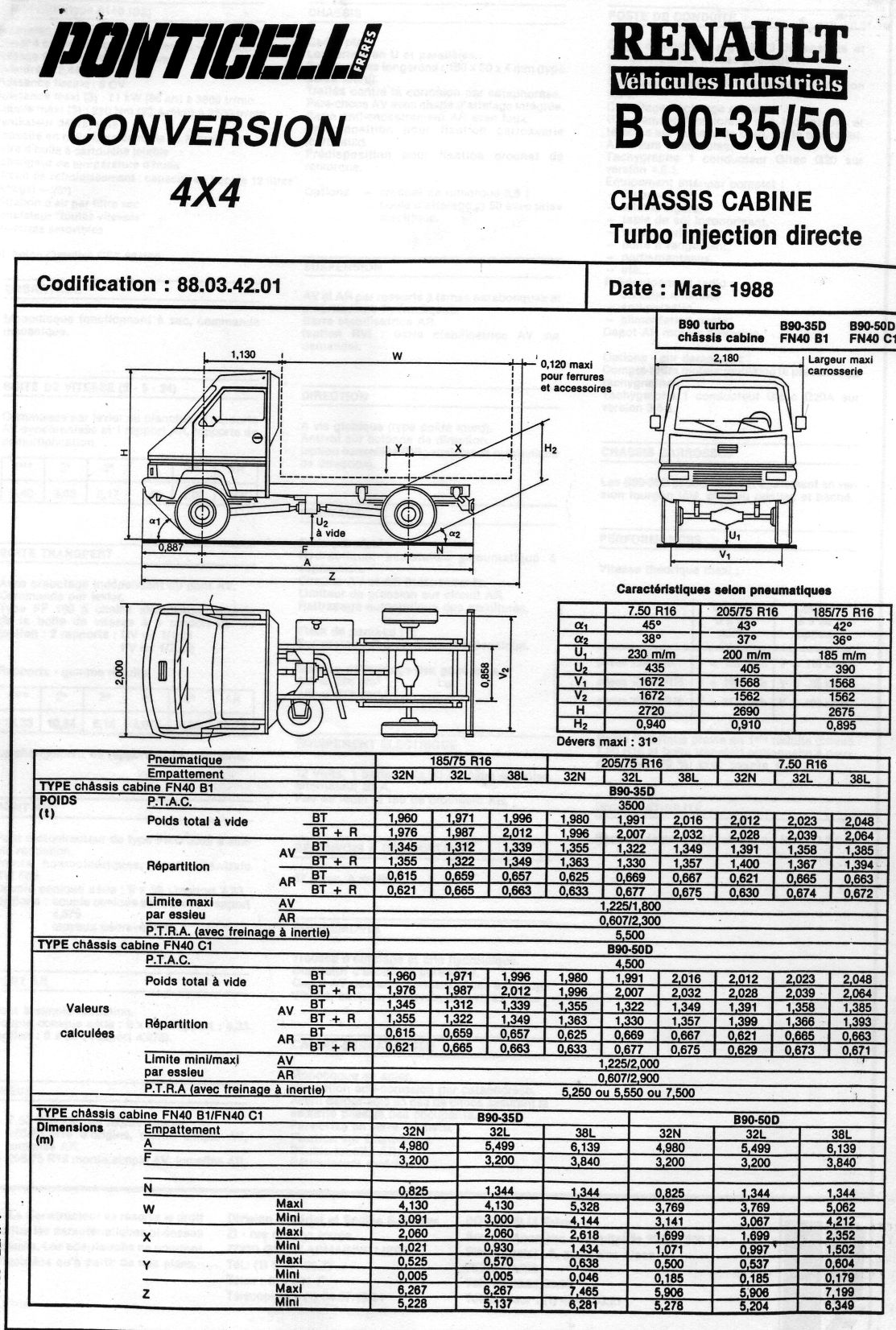

voila ce que m'a dit alainB sur les ponti: "le pont ar (ponti) c'est du standard Renault. Il me semble que c'est un pont Ar de B en version 4,5T.
Il y a deux rapports de ponts possible, soit 7x41 ou 9x39.
L'intérieur du pont Av est un couple conique de pont Ar, par contre le corps du pont Av est du spécifique Ponticelli."
et j'ai vérifié et j'ai effectivement la même ref que les ponts ar renault (669.02= b70 b90 b10) du manuel de reparation en pdf mis par bastien, mais pas de rapport de pont sur ce manuel...

je viens de vérifier dans la doc Ponticelli.
je m'étais trompé sur un des rapport de pont c'est soit du 9x39 soit du 8x39 (et pas du 7x41).
Ce qui est bizarre, dans la doc des pièces de rechange Ponticelli, ils parlent de rapport 9x39 ou du 7x41 et dans la documentation"commerciale" c'est du 9x39 ou du 8x39
Ce qui certain, c'est que le pont Ar est du standard RVI (Renault Truck).
Le pont AV est un pont arrière "retourné". Ponticelli a coupé les tulipes et soudé des tulipes spécifiques pour pouvoir fixer les pivots.

Si BT avec réducteur, il y a un seul rapport 0,9630 (donc très légérement surmultiplié) avec deux possibilités de courtes rapports 2,63 ou 1,58
Il n'y a donc pas - à ce niveau - de différence pouvant jouer sur la vitesse de pointe du véhicule (les BV sont toutes les mêmes)
Seules les BT sans réducteur (sans vitesse courte) ont 3 possibilités de rapport : 0,9630 ou 1,0385 ou 1,12 (et les vitesses de pointes indiquées sur les barrés rouge décroissent bien en fonction de ces rapports)
Hors sujet : il y a en plus 3 rapports de pont différents
avec le moteur 8140-07-2530 : 7/41 ou 8/41 ou 8/39
avec le moteur 8140-27-2530 : 8/41 ou 9/39
et 2 montes d'origine en pneus 750R16 ou 185/75R16 si roues AR jumelées
toutes ces variantes pouvant être panachées entre elles y compris BT... soit 30 possibilités...!
Pour les comparaisons il est vivement conseillé d'avoir tous les paramètres !
Ma config perso (moteur 8140-27, BT 0,9630, pont 8/41, 750R16) donne sur le papier 113 km/h, je n'ai jamais pu dépasser 109 km/h au GPS, ça reste proche...
Pour la même config, avec le pont 9/39 la vitesse maxi est donnée pour 133km/h. Donc, effectivement, si je mets des roues plus grosses, je dois pouvoir aller plus vite (si le moteur fournit encore puissance et couple d'origine) sauf dans les montées en 5ième... :mrgreen: ... mais en 4ième, vu qu'elle est trop courte ça peut être positif... :) .. mais en 3ième... :?:
