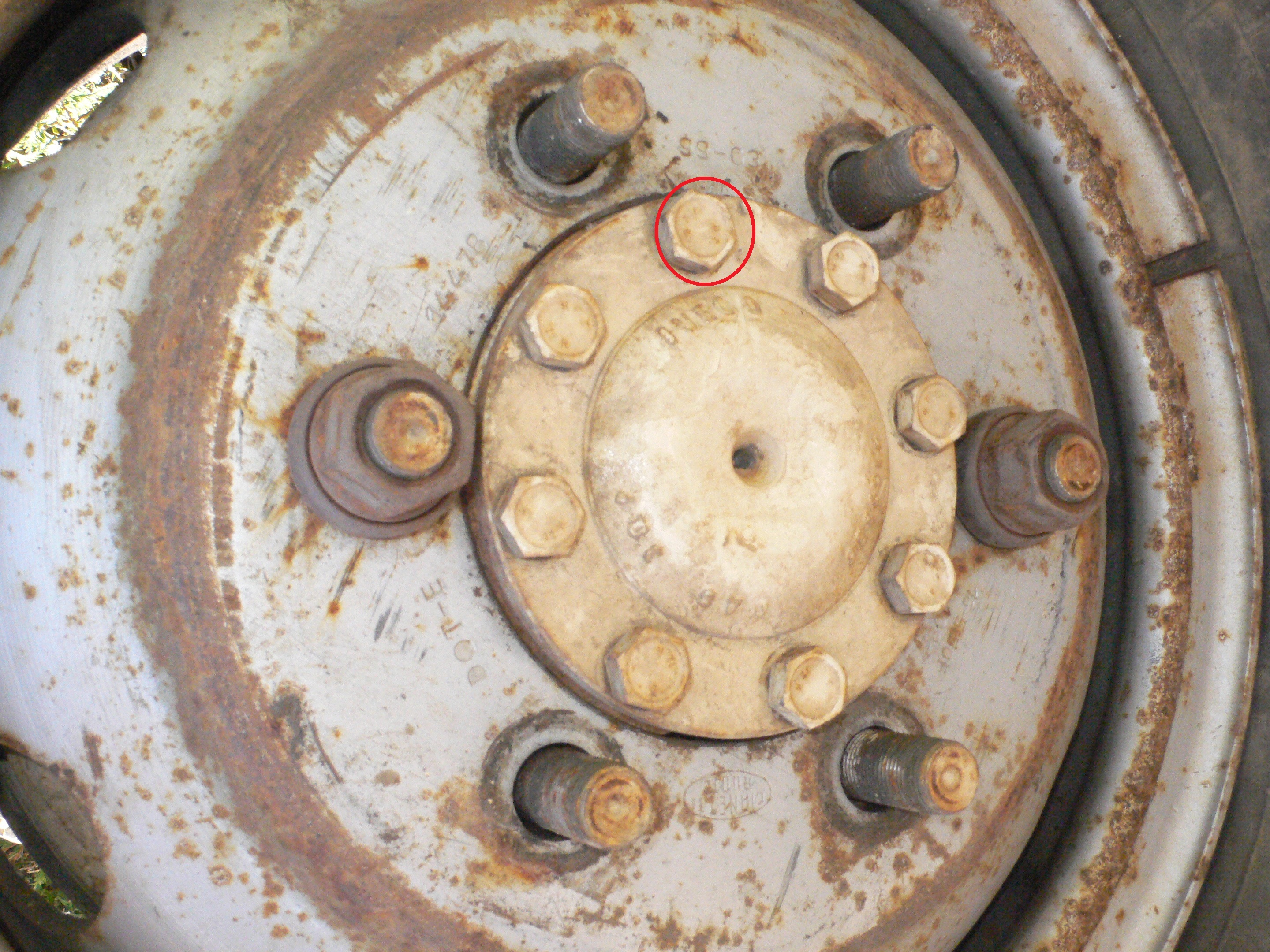

démonter les 8 boulon des demi-arbre et les retirer

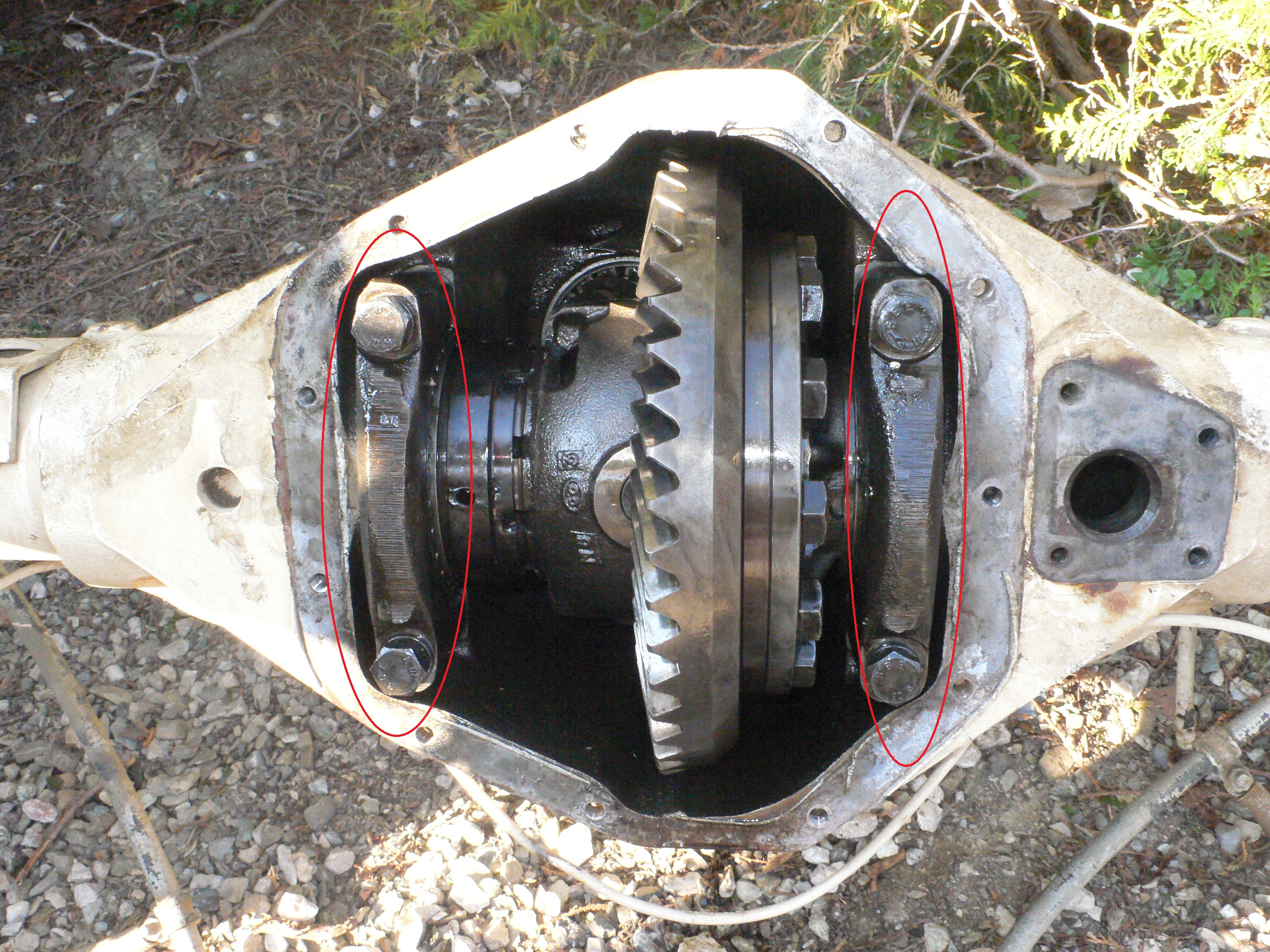

démonter le couvercle de pont puis les chapeau en repairent leur position
Retirer le bloc-differentiel pour pouvoir récupérer le manchon coulissant du blocage diff

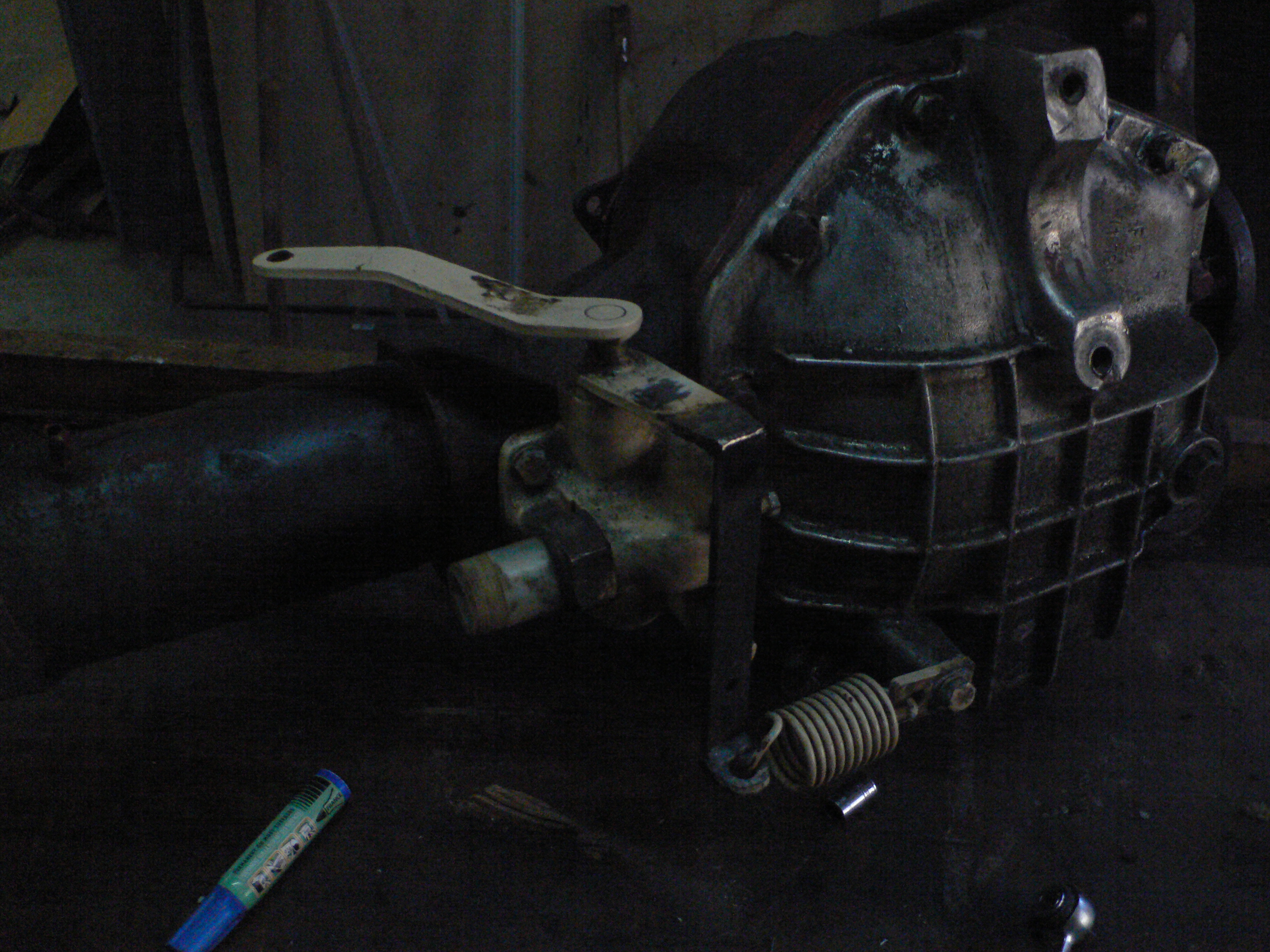

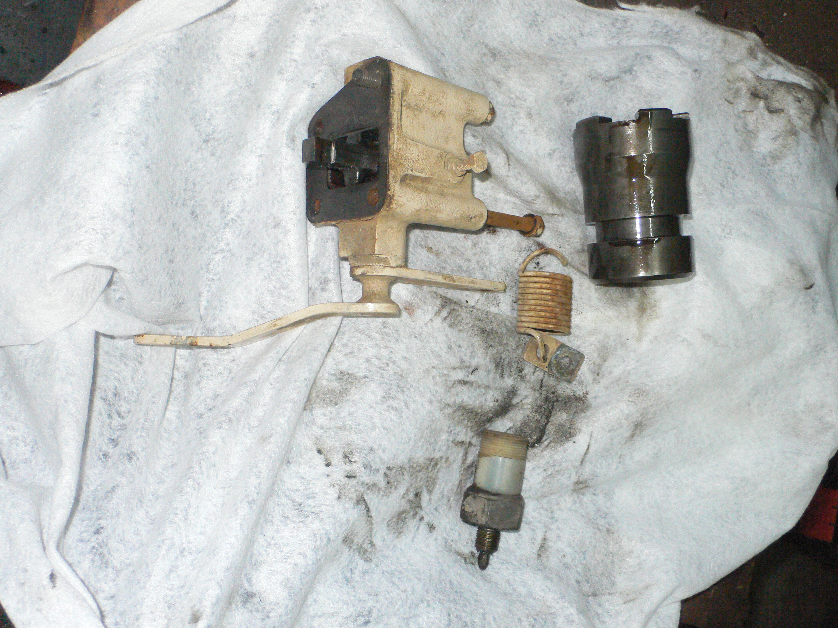

voici le pièce récupérer

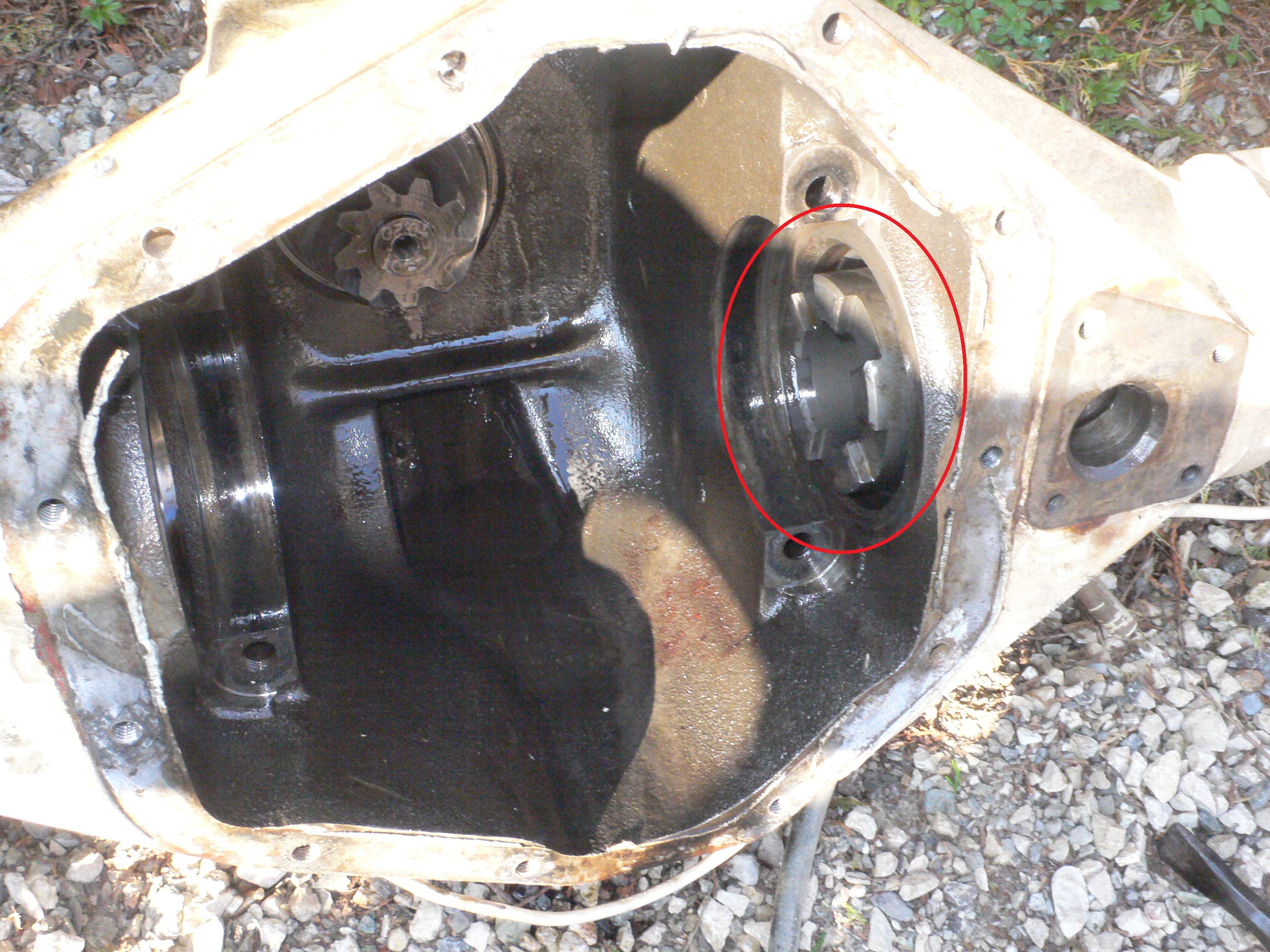

Etape 2 : préparation et montage des pièces sur le pond avant

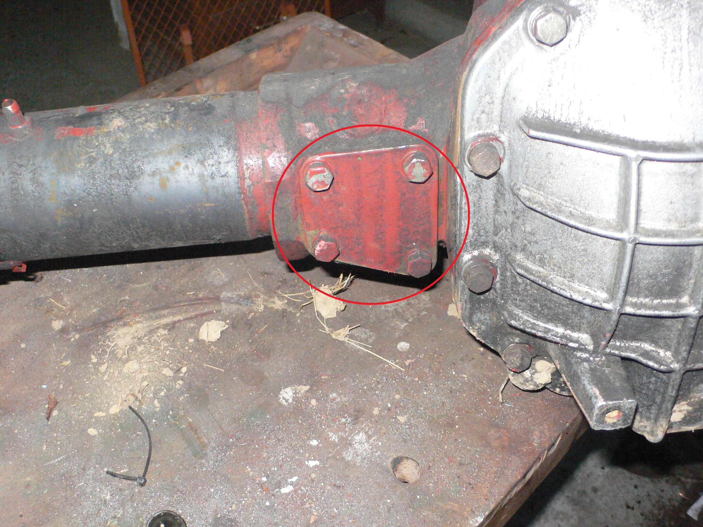

démontage des demi-arbre et de la plaque qui est à la place du blocage diff
Démonter le bloc différentiel comme sur le pond arrière
inserrer le manchon coulissant et monter le système de blocage différentiel avec de la patte à joint.

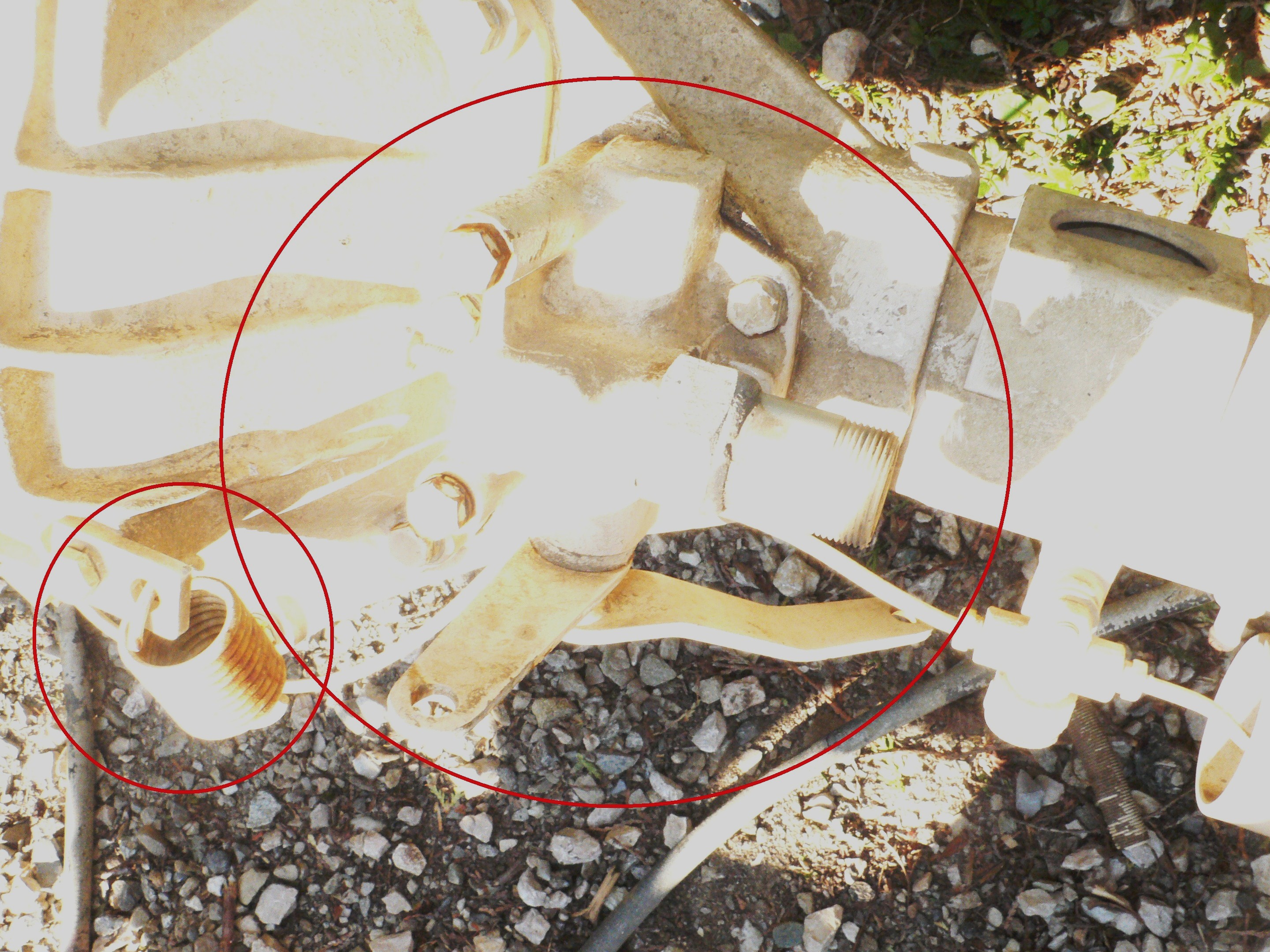

Régler la vis du blocage diff
Un petit essais, tout à l'aire de marcher
Modification de la patte du rappel pour le ressort
Et voila, la modif se réalise bien en pas trop longtemps. Tout à l’air de bien marcher il ne reste plus pour ma part qu'a tout gratter les pièces et les peindre. Et voir pour un système pur l’enclencher quand j'aurais remonter on camion;

penses a huiler le joint en feutrine sur l'axe du levier de la dernière photo, la flotte reste dedans et ça grippe si tu ne les utilise pas

j'ajoute égallement que j'avais noté sur un autre topic sur le blocage de dif avant, que la tringlerie se situe sous le pont alors qu'a l'arriere elle se situe au dessus
ça c'est l'avant:
ça c'est l'arriere
je vois que tu as au moins solutionné le problème du ressort de rappel avec un astucieux levier courbé.
en revanche tu n'as pas de soucis au dessus pour passer la commande ?
car le câble attérit sur une patte du pont prévue a cet effet pour aller vers le bas.
car même si la tringlerie est moins exposée au chocs ainsi placée au dessus comme a l'arriere, en revanche la cloche d'embrayage est sur le trajet a l'avant pour passer au dessus.
a l'époque je m'étais dit que si j'avais a faire cette manip je percerai la commande qui est la même pièce de fonderie pour l'avant que pour l'arriere, juste percée au dessous pour l'avant et au dessus pour l'arriere.
