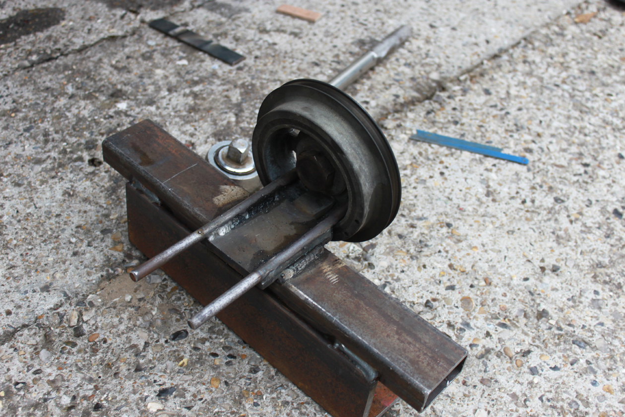

Je suis parti à fabriquer un outil pour bloquer la poulie, par Bélénos.
Encore quelques soudures, mais je vais attendre que mon voisin qui soude bien mieux moi soit disponible pour le faire. :mrgreen:
2MV
Je trace ma route
Je trace ma route
Messages : 931
Re: La fuite au prochain numéro
Message par 2MV »

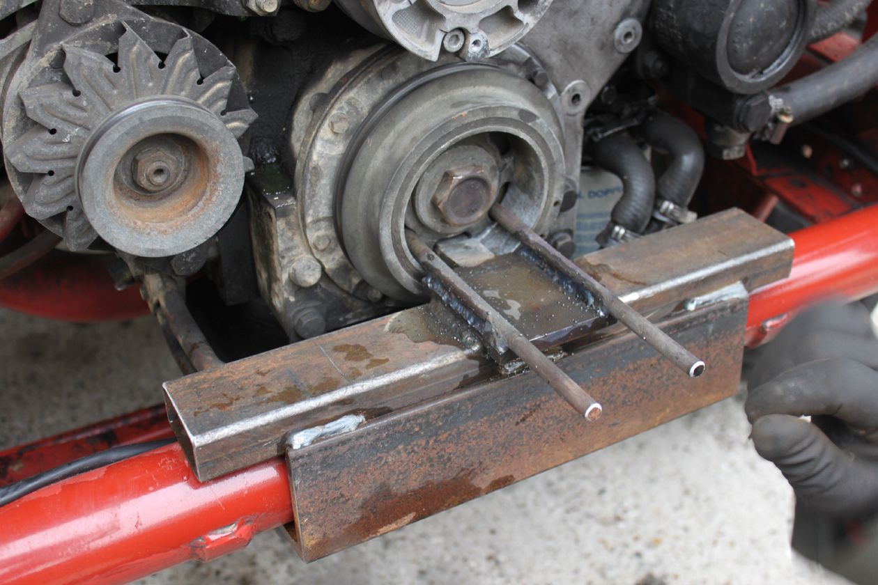

Nouvel épisode: l'outil sur mesures
Comme raconté plus avant, le boulon de la poulie de vilebrequin refuse obstinément de se saquer, donc fabrication d'un outil pour bloquer la poulie. :?
Cinq morceaux de ferraille.
Si ça intéresse quelqu'un, je ferai par la suite un post spécifique avec les cotes précises. Faut juste savoir bien souder, ce qui n'est pas mon cas. Heureusement que j'ai Bernard...., mon voisin, pas le patron. :lol: :lol:
Le positionnement de l'outil se fait ensuite tout seul, ou presque ...
... et il n'y a plus qu'à desserrer avec une bonne rallonge sur le manche du cliquet. :mrgreen:
Vraiment, ça fait mal tellement c'est simple :? :( :mrgreen: :lol:

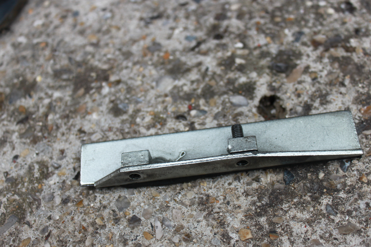

Propre mon moteur, non? Alors prenez les patins :lol: :lol: :lol: :mrgreen:
Il a bien morflé le patin...
Confirmation du boulon pété.
Voilà. Y'a plus qu'à réparer :mrgreen: :mrgreen: :mrgreen:

au vue des traces d usure sur ton patin tu peut prevoir le remplacement de la chaine qui a frotter
a plus sylvain
