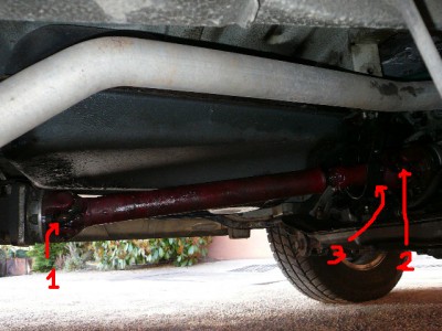

Je n'ai trouvé que 3 graisseurs sur ma transmission, tous sur le cardan intermediare entre la boit de vitesse et le visco-coupleur: 1 à chaque croisillon et un sur le tube pour lubrifier l'emanchement coulissant. Rien sur l'enorme arbre de transmission entre le visco-coupleur et le pont arrière.
J'ai cru lire que je devais en trouver 5 ou 6. Mais où sont-ils ?

La réponse d'un membre du forum Dangel qui travaille dans la maison Dangel
" ça dépend du montage, si sur le tube noir qui va vers l'arrière il n'y en a pas, c'est un montage à double roulements à billes étanche "

Merci ! Donc trois pour moi, tous trouvés !!
