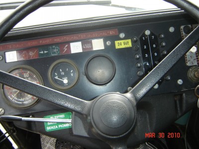

mais le SP 95 lui va bien (il est même équipé d'un autocollant "militaire" précisant qu'il est prévu pour rouler au SP ...)

Mon 710 était de 1979 et n'avait bénéficié d'aucun plan de révision de l'armée avant sa revente. Il roulait à la SP95 avec additif et... sa caisse présentait les mêmes défectuosités que la tienne... voire pire... La différence avec mon 712 est évidente : les traitements initiaux anti-rouille sont totalement différents et l'adhérence de la masse de protection bitumineuse n'a rien à voir avec l'ancienne. De plus, sur le tableau de bord, un autocollant rappelle que l'engin peut rouler au SP, et le même additif est apposé au-dessous du bouchon du réservoir. Bon, avec le temps le tien à dû disparaitre...

De plus qu'il n'y a aucune trace d'autocollant...

L'armée a bien réalisé les autocollants nécessaires, puisque ces engins sont restés encore près de 20 ans en service et dans les arsenaux.
L'autocollant apposé le mien : Cordiales salutations !

moi aussi j'ai le même autocollant mais depuis je le fait quand même tourner a l'additif....

j'ai le même autocollant sur le tableau de bord et au dessus du bouchon du réservoir mais depuis le début je le fait tourner avec de l'additif... car la carte grise et de 75!! mais vue que tout le monde le fait tourner sans!!!je vais faire pareil!!!!
