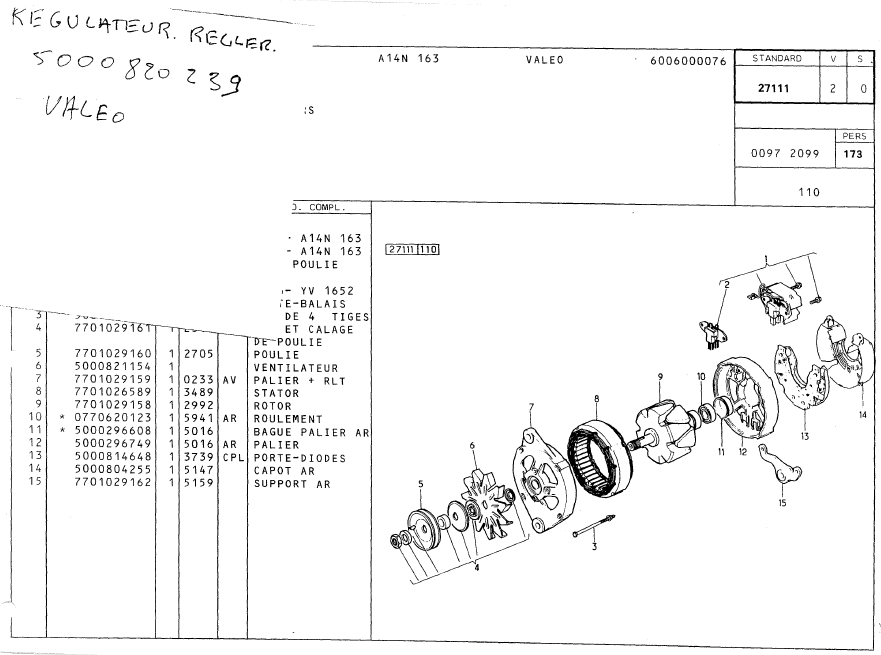

exact Dimitri, en général, à part les charbons et les roulement, le reste d'un alternateur ne s'use pas, sauf la partie électrique de régulation, comme cela semble être le cas pour Jean-Louis,
je mets un peu de doc (dont une avec une ref valéo de la partie régulation)
seb

donc,
la batterie moteur est HS, sûrement parce-que le régulateur de l'alternateur n'a pas régulé ; David (xihllamen) m'a fait connaitre un Vrai électricien auto, qui a confirmé le pronostic : régulateur HS et un roulement à changer : coût 100e
jean louis
jean louis
