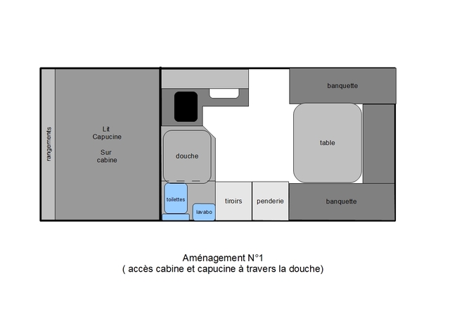

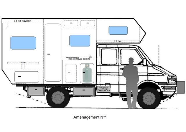

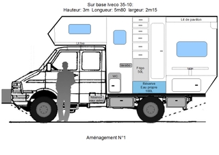

A partir de ce premier constat, je vous fait part de quelques croquis que j'ai réalisé:
En ce qui concerne le porteur, j'ai repompé le dessin de "sardinha" pour son excellent M.A.D PROJECT! J'espère qu'il ne m'en voudra pas! :oops:
Je suis preneur de vos remarques, tant en ce qui concerne le choix du porteur que de l'aménagement!
Je m'attends déjà à des remarques, justifiées, concernant les capacités limitées en dévers. J'ai pesé le pour et le contre et j'ai effectivement un peu privilégié l'espace aux capacités tout-terrain mais je pense que je devrais déjà pouvoir parcourir un bout du monde dans cette configuration!! :D
Merci d'avance pour vos réflexions, Nicolas

les mêmes images qu'au dessus mais en plus lisible !!

Pas question de critiquer.
Faire des remarques oui, sachant que respecter un cahier des charges n'est pas facile.
Vite fait deux choses :
- il n'y a pas beaucoup de "gros" coffres. Si j'ai bien compris entre les lignes il y aura des voyages longs et lointains et il y a beaucoup de choses à trimbaler, encore plus avec un (des) enfant (s)
- le double cabine sur un véhicule court va faire reculer toute la charge quasiment sur l'essieu AR. C'est à prendre en compte (mettre des ressorts renforcés et gros amortos) et il faudra être très peu gourmand en TT en terrain accidenté et dans le mou. Je ne parle pas de la hauteur du centre de gravité qui ne me semble pas pire que sur tous les camions aménagés, mais de la répartition AV/AR qui conditionne beaucoup les capacités TT.
Le bruit est incontournable sur presque tous les engins mais ça se soigne... j'ai réussi à bien limiter ça sur mon "B". Rien à voir avec une Mégane ou une 307 mais c'est devenu "confortable".

Merci pour ces premières réponses, je suis bien conscient que le bruit reste bien présent dans des véhicules de cette génération... La possibilité de parler s'entendait surtout en terme de distance entre les occupants ( une disposition "camping-car" classique renvoie souvent les passagers plus loin en arrière qu'un double cab.)
Je prends note de la remarque concernant les coffres. Il est vrai que c'est la volonté de gagner en espace de rangement. Ceci dit on aura déjà fait un bon pas en avant comparé à la cellule de notre king-cab qui n'est pas à fond plat! :)
Enfin pour la répartition des charges je vais bien me soucier de cette problématique! Malgré les renforts de suspension, j'avais toujours peur de casser quelque chose sur le king-cab sur les routes cassantes. J'ai déjà veiller, sur les plans, à intégrer toutes les réserves d'eau et bouteille de gaz entre la cabine et l'essieu arrière ainsi qu'au plus près du plancher. Par ailleurs, à défaut d'avoir un centre de gravité bas, la capucine me permet d'équilibrer un peu le poids du porte-à-faux arrière.
Vous pensez que l'amortissement d'origine de l'essieu arrière d'un 35-10 ne sera pas suffisant?

Je pense bien sur que l'iveco est un très bon choix.
Je le trouve pas trop bruyant, il n'y a pas de problème pour parler si on roule à 90kmh.
Le poids maxi en pl est de 4050kg, il me semble, ce qui sera impossible avec cette configuration, j'ai aussi un gros doute sur la hauteur de 3m, le mien etait à 3,30 et 4400kg !

Vu la derniére inter (PTAC) je ne voudrais pas en rajouter une couche mais un...."B"... serait plus adapté.
S'il n'y a pas urgence, un B double cabine (sans réhausse) çà doit se trouver. De mémoire j'en ai vu au moins 2 sur le forum les ex de Gérard et Denis.
Pour rester à 3 m maxi il faut décider de faire dormir le (les enfant(s) dans la capucine, elle n'a pas besoin d'être aussi haute que pour un couple... mais attention à la revente, c'est une option définitive...

Pas facile de trouver le bon véhicule!
La vie est faite de compromis...
Perso, je trouve ton projet sur Iveco, trop gros/lourd (+trop de poids à l'arrière).
Pour une cellule de cette taille, je voudrais un porteur plus gros.
Mais tout dépends, si c'est pour faire 99% goudron et juste sortir pour bivouaquer, pourquoi pas?
Par contre je me vois très mal faire n'importe quelle piste de Tunisie ou du Maroc (sans parler de la Libye ou d'Afrique) avec cela.
Ok, il faut dire que je suis un voyageur qui adore sortir des sentiers battus...

Effectivement tout est histoire de compromis! En ce qui concerne le poids de l'ensemble je suis surpris du poids que tu annonce "nh3"! A titre de comparaison "2mv" annonçait un poids total total avec cellule de 3480 kg pour le sien! Et il semblait que ça cellule c'était déjà du solide! Or ses dimensions sont sensiblement comparables aux miennes hormis ma capucine qui est un peu plus grande. ça devait être du costaud la construction du tien "nh3"!!
Ceci dit cet aspect poids est effectivement l'une de mes préoccupations concernant le choix du porteur... Je ne sais pas à quelle hauteur s'éleverait un "B" avec une capucine mais à mon avis ça serait pas mal haut! Est-ce quelqu'un sait à quelle hauteur culmine la cabine d'un "B" sans rehausse?
Ensuite il reste la possiblité du PL type TRM mais j'ai du mal à m'y résoudre au vu de la conso notamment!!
