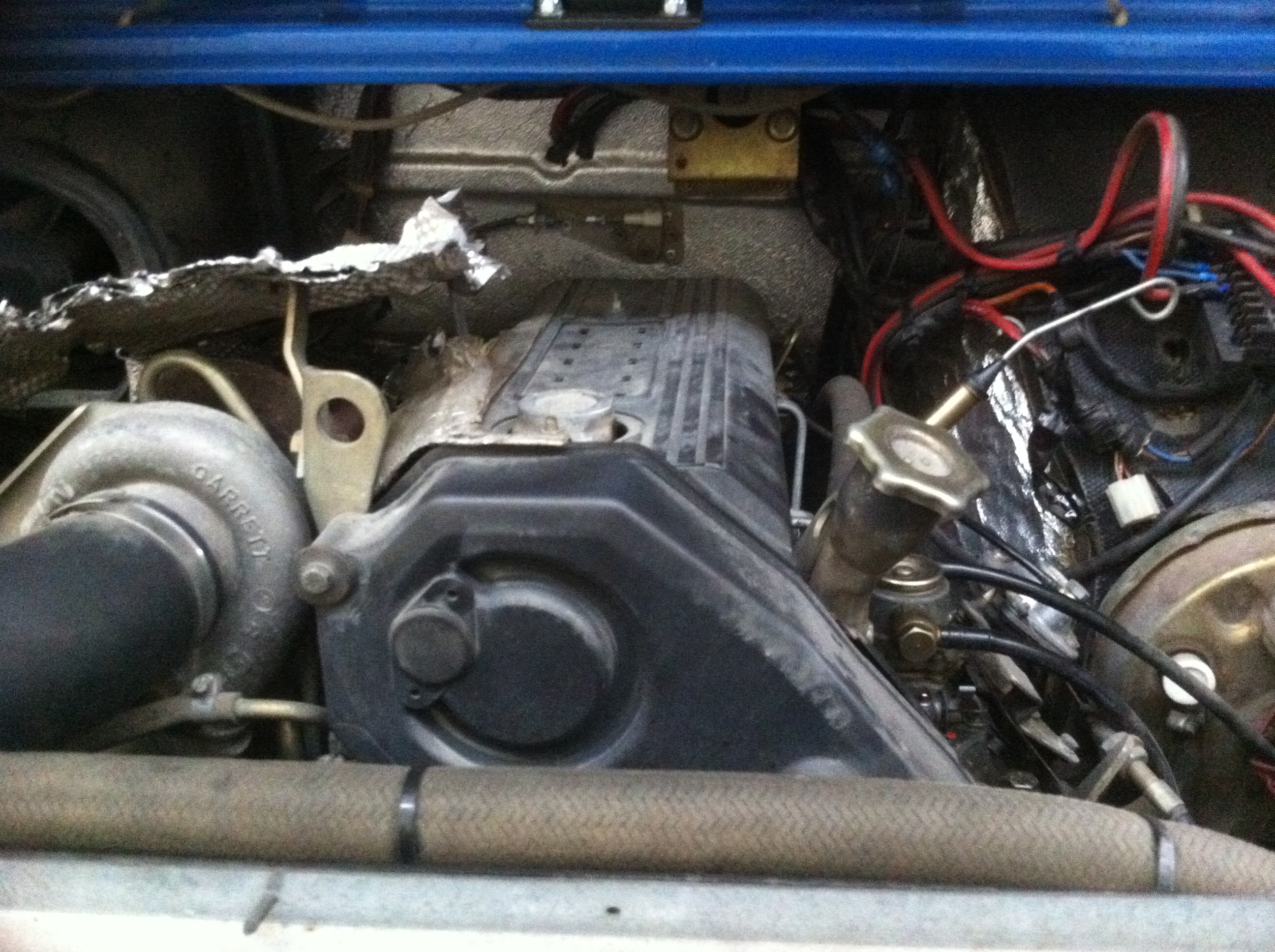

De passage chez mon mécano (pièces MAM prévues pour début semaine prochaine !!!), j'ai pris quelques photos....

je sais pas a quoi est supposé ressembler le 3litres...mais tout ça ressemble fort aux sofims que nous avons tous par ici
avec distri par courroie et pas par chaine... a part ça...

Merci Fabrice d'avoir pensé à nous faire découvrir ton Sofim super gonflé effectivement un nombre important de pièces et de détails font sûrement la différence.
Au premier regard on n'est pas dépaysé, mais en y regardant avec attention un grand nombre d'éléments viennent équipés l'ensemble et doivent contribuer à une puissance certaine.!!!
Apparement belle mécanique et propre, mais comme disait Geof une révision complète de l'ensemble par l'ancien proprio à remis le tout en pleine pêche.
Je te souhaite vivement de recevoir les pièces de MAM au plus vite et que les réparations et modifs puissent se réalisés dans tes délais ... fin mars arrive à grands pas ..;
D'autre part, distri par courroie... of course, à ma connaissance en 2000 les Brems n'avaient pas de chaine....

y a t'il seulement un intercooler ? un turbo a géométrie variable ? quels éléments ? je dois pas être bon au jeu des 7 erreursalain wrote:...

Il devrait être censé récuperer l'air d'une ouïe, situé sur le coté du capot... Car sur la partie supérieur du capot c'est la ventilation chauffage Révélateur d'un 3L? Non, en effet.
En revanche, voici la seule référence de 3L Sofim que j'ai pu trouver sur le net:
Dernière ligne d' info sur la capture (double cliquer sur la photo): Injection: Com RAIL.........
D'après les photos de Fabrice: On voit sur la gauche une jolie pompe mécanique basse pression.
On voit sur la droite une jolie pompe d'injection mécanique.
On voit en arrière plan les 4 durites acier qui partent aux injecteurs.
Rien de plus traditionnel, ça ne fait aucun doute!
Where is the Electronic????? Pas de fils qui cours, pas de capteurs apparents lié à l'injection ...
=Pas de Common Rail.

Soit Il existe un type moteur Sofim 3L TD uncommon rail mais il est introuvable sur le net...
Soit il serrait préferable d'en rester là pour préserver le mystère du "White Wolf" (ou passer par MP...):

-demander si il existe une référence probable de Sofim 3L uncommon Rail directement chez un representant Sofim, ou chez Iveco, Fiat... en évitant d'envoyer encore une fois ta CG!
-trouver ton type moteur, près du cache injecteur, le long du bloc avec un miroir.
Allé Fabrice... Un petit miroir, un petit effort: tu auras ta réponse à l'énigme, le sujet sera clos!

Après demande pour vérification auprès des services technique d'IVECO et SOFIM pour l'historique de nos moteurs ,voici leur réponse/:
Les moteurs Sofim 2,5 L et 2,8 L TD ( que nous connaissons tous ) ont été suprimés aux alentours des années 2004 / 2005 et remplacés par des moteurs :
2,3 l 116 cv TD et 3.o L 146 cv TD common rail multijet 16 Valves .
Ceci pouvant expliqué cela....Bremach à bien proposé son camion JOB avec un moteur Sofim 2.3 L et 3.o L à partir de 2005. respectivement Iveco FIA et Iveco FIC

Je m'amuse à "travailler" l'énigme. Mes connaissences mécaniques se limitent à l'entretien et la petite mécanique, et je suis sincerement admiratif sur l'expertise de certains sur le forum (je me rassure en pensant que je possède d'autres (nombreux) talents !!!
Pour le moment je désespère de récupérer les pièces de MAM (strager pas Michèle !!!!) Je les ai appelés aujourd'hui (pas reçu toutes les pièces !!)
Ca commence à m'embeter sérieusement je devais amener le Bremach vendredi prochain chez le carrossier pour le châssis à balancier........
Promis dés que je retourne le voir j'amène un mirroir................
Je m'amuse à penser que deux petits logos 3.0 l..................dont peut être qu'un timide début de tuning !!!!
Mais les informations que vous m'avez donné sur l'historique de ce Bremach m'incitent à aller jusqu'au bour de mes recherches !!!
En tous cas bien merci pour votre aide et votre sympathie !!!! Une petite photo raid Gazoline Maroc avec une volvo 142 de 1968... Trés efficace !!!

du moins le carter plastique sur le cache culbuteur me semble très familier a moi ...
mais peu importe tout ce qui compte c'est que tu sois content de ton engin..quelle qu'en soit la cylindrée...qui pourrait tout aussi bien être 2.5...

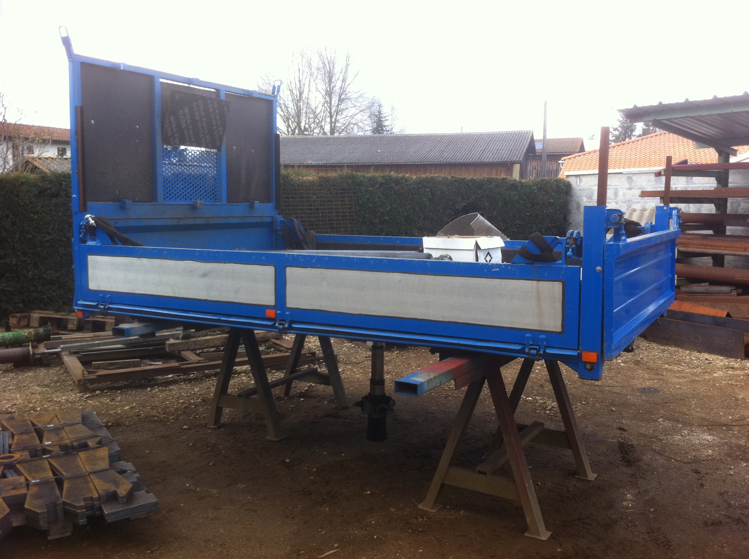

Bon à défaut de connaître le fin mot de tout celà (je penche pour un 2.5 rebadgé !!!)
Les grands travaux commencent :
Dépose de la benne (à vendre) pour fabrication du faux châssis à balancier (tout semble en super état !!!) Ma cellule a été raccourcie au niveau de la capucine (qui ne sert qu'au rangement), et un coffre a été construit dessous cette capucine, avec une forme particulière afin de loger une roue de secours supplémentaire. L'ensemble sera bien sur re "gelcoaté" en blanc..... On avance, on avance !!!!

Bon, les travaux avancent.
Mon carrossier (materiel agricole) m'a fait un super faux châssis à balancier, et a integrer un reservoir supplementaire de 55 l pour carburant (alimentation eberspächer + eventuellement reserve de G.O.)
Mon réparateur bateau a ajusté ma cellule, et a construit un coffre sous l'ex capucine, en integrant un espace pour la roue de secours. Une question, j'ai rencontre des problèmes pour regler mes phares, et je mepose la question de savoir si les phares de FIAT 126 sont compatibles avec le BREMACH, puisque je dois les remplacer ?
Merci pour vos réponses.
