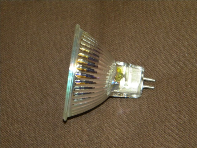

exactement. Tu branches 2 ampoules de 60W (12V) en parallèle pour tirer 10A sur une de tes batteries 110Ah. Donc en partant d'une batterie complètement chargée, il faudra que tu branches ces 2 ampoules pendant 5H30 (pour enlever 55A) et arriver à la moitié de la capacité de la batterie : à ce moment là, ta batterie doit indiquer 12V si elle n'est pas (ou peu) usée
si elle indique un peu moins (genre 11,85V) elle est usée mais fonctionnelle
si elle indique moins de 11,7V ta batterie est usée et il faut la remplacer
(Pour la mesure de tension il faut utilisé un voltmètre de bonne facture, précis et calibré, pas une chinoiserie à 5€ ...)
