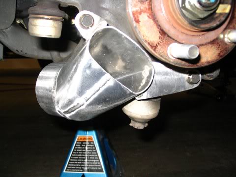

Certains l'on fait ... mais ça fait un peu tuyauterie de poêle :

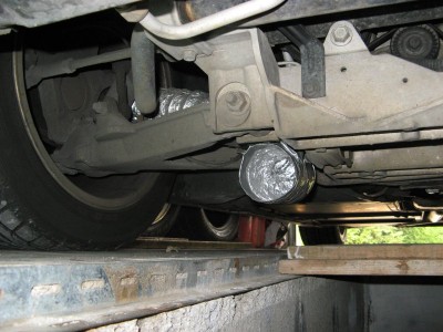

Bon plus sérieusement:
- Elle est belle l'écope je trouve. Je la placerais simplement au dessus du pont.

leoduro a écrit : ça vient au même, que tu freine très fort, très court ou doucement, longtemps, si ça chauffe, ça chauffe.
si on considere que le role des freins est de dissiper l'energie en chaleur, en effet on peut se dire que ça fait pas grande différence... n'empeche qu'on recommande plutôt ce que dit Yves, mais moi aussi j'ai eu a arroser mes plaquettes qui partaient en autocombustion des que je me suis arreté du fait de l'odeur de ferrodo.
leoduro a écrit : Mais ta question est intéressante car en moto par exemple, on change le maitre cylindres par un modèle à piston plus gros quand le freinage à tendance à être spongieux.... voir aussi des durites aviations qui pourrait déjà être un première tentative d'amélioration à moindre coup.
les durites aviation sont interdites en théorie, le pretexte est que rien ne doit pouvoir empecher le contrôle visuel de l'état du caoutchouc des durites flexibles.
et oui sinon c'est bien au cas des motos que je pensais également.
