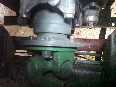

special pour fabien
après plus de 1000 km vérification du montage/serrage de l arbre de sortie de boite de vitesse ,nickel ras a plus sylvain
special pour fabien

whaou tu roule bien l'ami
déjà 1000km !
pas de souci non plus de ce coté laSYL05 wrote:...serrage de l arbre de sortie de boite de vitesse...

salut fabienFabien 42 & 69 wrote:Bin merde.... Vous avez mis quoi comme boulons ?
pour ma part j ai taraudé la tulipe de boite en 10X150
monté un goujon a fort et j ai filetée le reste avec un 10X125 en laissant 5 mm entre les deux filetages
le pas en 10X125 c est le filetage des ecroux d origine
a plus sylvain

Re: montage Man 720 diesel
un goujon monté a fort pour moi c est le forcé en bout de filetage comme un goujon de pipe d échappement et on peut les monter a la locktite dit bloc presse "demontage en chauffant "
moi j ai laissé de la longueur derrière pour mettre un écrou au cas ou
a plus sylvain
a plus sylvain

Tu peux mettre un boulon ? T'est pas dans la partie conique de la tulipe ?
Comment tu fais pour visser au mieux les goujons ?

oui la partie conique de la tulipe pose un petit problème , mais le princilale c est de creer un blocage , donc au cas ou je prevois un serrage moderé qui dut a la partie conique fera un arc-boute-ment
pour le montage ecrou contre ecrou sur la partie fileté en 125 et serrage a l ancienne
a plus sylvain

message pour fabien
mes ecrou non pas bouger
message pour fabien
