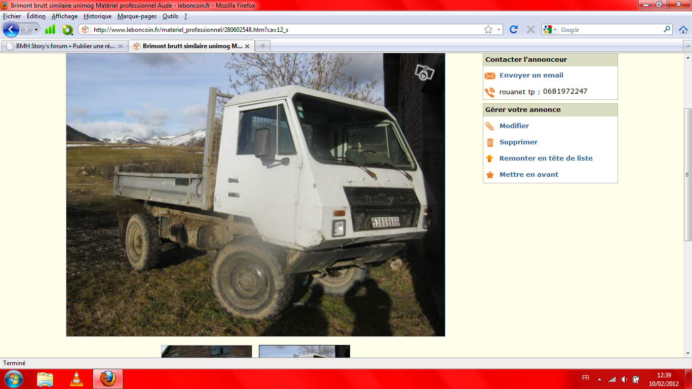

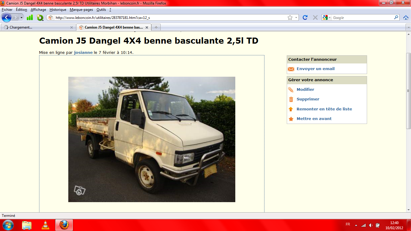

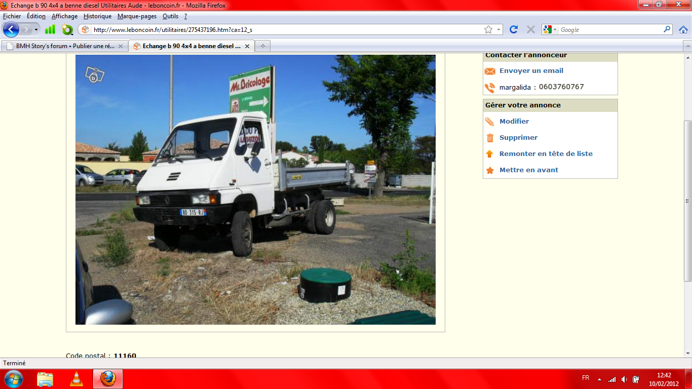

effctivement s'est galere de bosser avec un bahut 4x4 j'ai bosser avec un tp3 pendant un moment mais j'ai vite zapper, s'etait trop galere...les brutt et b90 comme l'a dit dim sont asez haut...le plus bas est,certainement les j5 dangel mais s'est un "pseudo"4x4 qui doit certainement montrer ces limite plus rapidement qu'un b90 ou un brutt
un brutt avec benne : un j5 dangel et un b90 ponti: (joli le brutt....)
desoler je fait des impession d'ecran mais s'est le plus rapide, de plus je n'arrive plus a copier les image du bon coin et ce depuis qu'il ons mis a jour leur site...(non dim??))
a+
a+

Il est certain qu'une "benne" est plus haute qu'un fourgon.
Celle de mon Brutt est à plus d’un mètre de haut.
Maintenant, tout dépend de ton programme d’utilisation du véhicule.
C’est clair que pour une utilisation de « tous les jours » cela va être vite fastidieux de monter n’importe quoi à 1 mètre du sol.
Si par contre, c’est pour en faire un camping-car 4x4, ce n’est plus un problème !

PS - Un Brutt est relativement sous-motorisé, ce n'est pas une foudre de guerre !

Come 09, c'est justement les deux du bon coin que je compare
Je suis dans le 11 et je passe presque tout les jours devant le B90, je le lorgne depuis un moment, avant qu'il soit en vente...
Mais j'avais pas pensé au dangel, si c'est la même cinématique que les 504/505 ça me conviendrait aussi.

nom mais y joue les modeste avec leur brutt
certe oui,le moteur est un peut léger mais il a une excellente chaine cinématique,cabine sur silent bloc,ressort hélicoïdaux...etc..etc.... s'est du bon matos.....
je croit bien que le brutt et le j5 on le même bloc (2.5l turbo?? culasse fragile??
) mais la transmission du j5 n'a rien a voir avec une 505 4x4:sur le j5 s'est un viscocoupleur,(je sais pas si tu connais le principe ) le visco n'accepte pas de différence de rotation entre les roues av et ar donc des que l'av patine le visco bloc et transmet le couple au pont ar....mécaniquement s'est quand même leger....
ensuite pour ce qui est du b90 je sais pas trop m'enfin il sont très cher comparer a un bahut de même categorie,il sont surcoter, aussi,les pièces de transmision sur les ponticelli sont cher et difficile a trouver malgré que se soit quand même,de la très bonne came.......
pour moi se serait:
1: brutt
2: b90
3: j5
m'enfin je veut pas t'enduire avec de l'erreur....... 'ptet que je dit des conneries......
a tchuss...
pour moi se serait:
1: brutt
2: b90
3: j5

le dangel si c'est pour la neige les champs c'est bon mais pas pour faire du tout terrain.

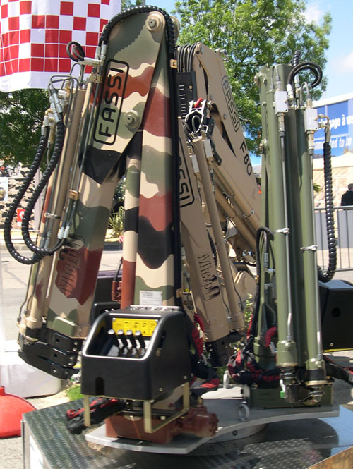

Il y a aussi les minis grue hydraulique très en vogue sur les utilitaires VL.
Dispo en plusieurs coloris
