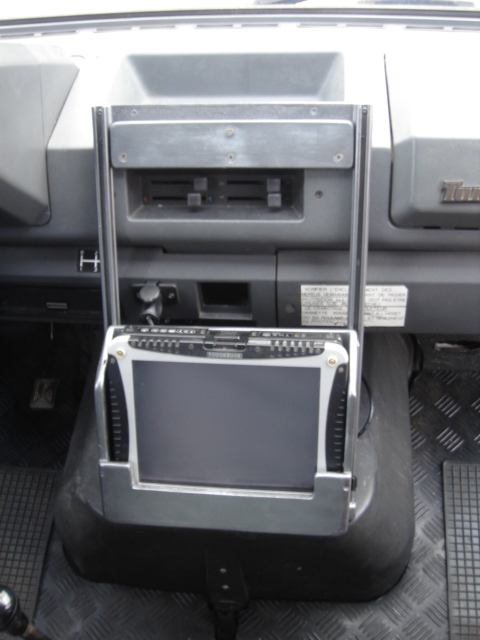

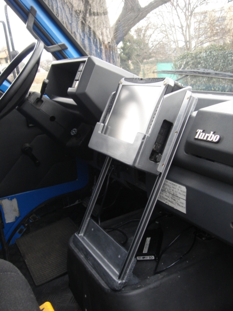

L'ordi est réglable en hauteur, on peut le retirer (en le laissant dans sa boite) des rails et le prendre sur ses genoux.
Les rails sont des petits rails pour rideaux (brico l'enchanteur) + 2 petits bouts de cornières alu collées sur la boite coulissante.

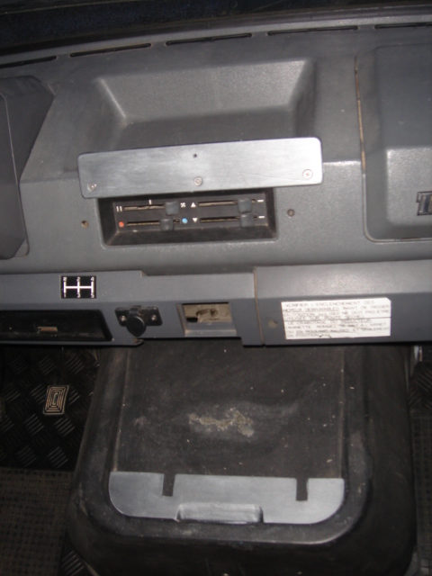

Le tout est démontable il ne reste alors que ça :

sympa le montage, mais tu arrive a voir correctement de biais?
J'ai échangé mon cf-28 justement contre le cf-18 pour avoir l'écran qui pivote.
Dès que j'aurais attaqué le montage, je mettrais ça à la suite du tiens.
