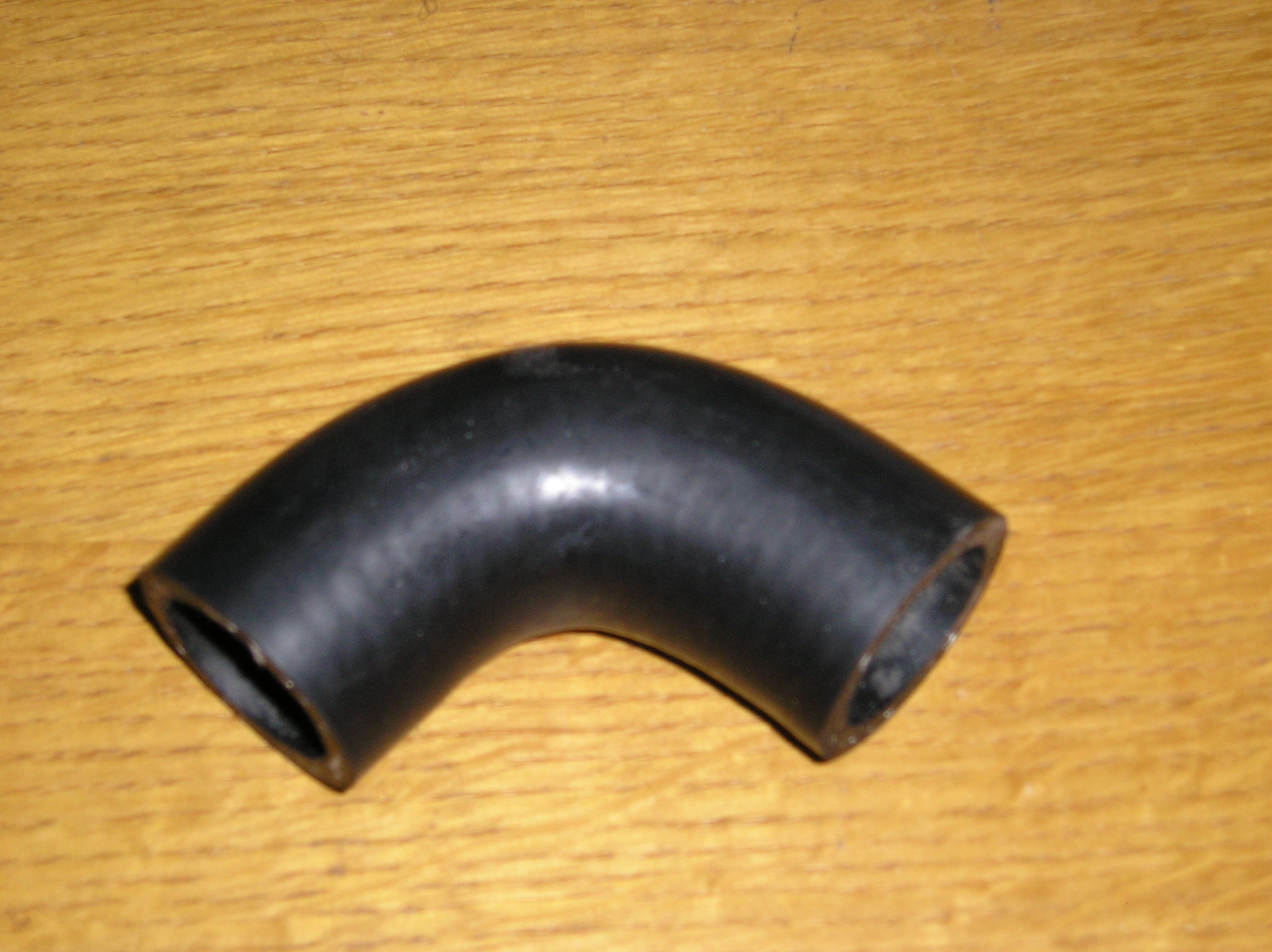

Apparemment ça viendrait du haut du boîtier où il y a tous les engrenages pour les pompes injection, huile et vide, direction. Tout simplement la durite de remplissage d'huile du moteur qui aurait une fuite... à voir...
Et aussi côté turbo nous changeons la durite de retour d'huile :

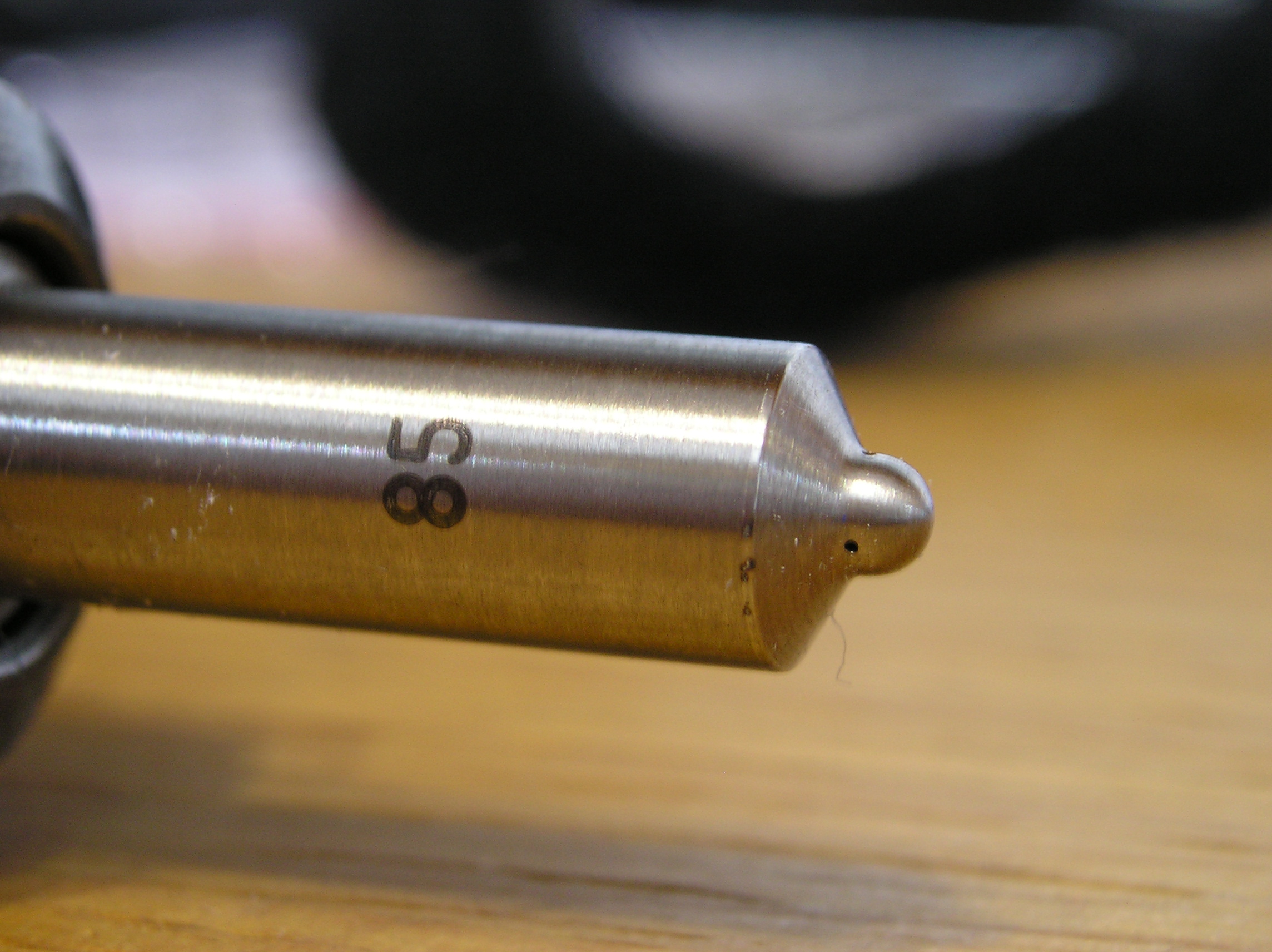

Nous allons aussi changer les quatre injecteurs :
injecteurs : 4x40€ HT

Les injecteurs sont complets et déjà tarés, mais y'a moyen de commander seulement les pièces d'usure et d'aller les faire tarer quelque part.
Samedi on attaque le nettoyage et remontage de l'ensemble.
Question à Bruno : Comment on démonte les injecteurs ????
Alors pour être clair l'injecteur est dans le porte-injecteur. C'est l'ensemble qui est tenu par la bride dans la culasse.
Pour ouvrir le porte-injecteur, serrer la tête dans un étau et dévisser le bas avec une clé adaptée.
De toute façon si tu fais tarer les injecteurs c'est le diéséliste qui fait tout ça.
Pour enlever les porte-injecteurs de la culasse, après avoir enlevé la bride, débloquer le porte-injecteur en tournant toujours dans le sens horaire. Un peu de dégrippant (la veille) ne fait pas de mal. S'il ne vient pas il existe un outil à inertie qui se visse sur la tête du porte-injecteur. Sinon tu peux bricoler un arrache maison.
Surtout ne pas tourner en sens anti-horaire car tu risques d'ouvrir le porte-injecteur et lorsque tu revisses tu abîmes l'injecteur.
Pour un des porte-injecteurs j'ai mis plus de trois heures. Il faut dire que moteur en place c'est beaucoup plus dur.
Le prix annoncé est très correct, je ne sais pas si ça te coûtera moins cher d'acheter que les injecteurs et de les faire tarer ailleurs.
