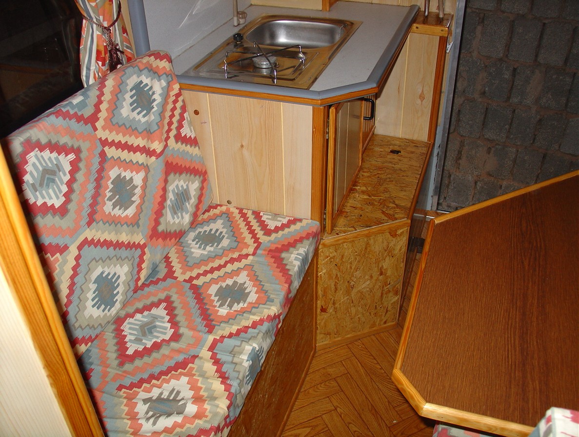

Quelques photos de l'intérieur de mon ex-cellule amovible sur pick-up.......

C'était cosy... Ça pesait combien une cellule aménagée comme ça... À la louche?

600 kg, mais possibilité de descendre à 520 !!!!! ben pour ma part, ossature acier, je ne regrette pas, vu qu'elle a super bien vieillie, mais avec une ossature bois, tu réduis de plus ou moins 80 kg !!!! (c'est important pour un véhicule qui n'a pas beaucoup de charge utile !!!!! ) :wink:

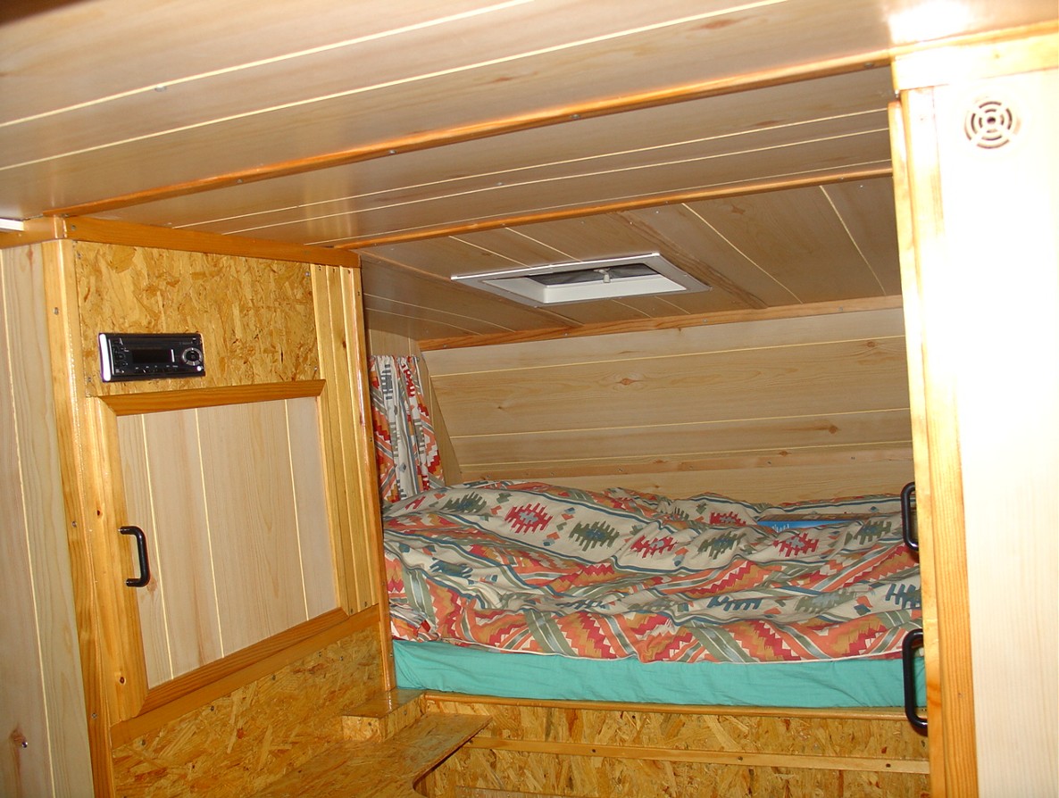

Qu'as-tu utilisé comme qualité de lambris, stp ?
ça a un joli rendu...

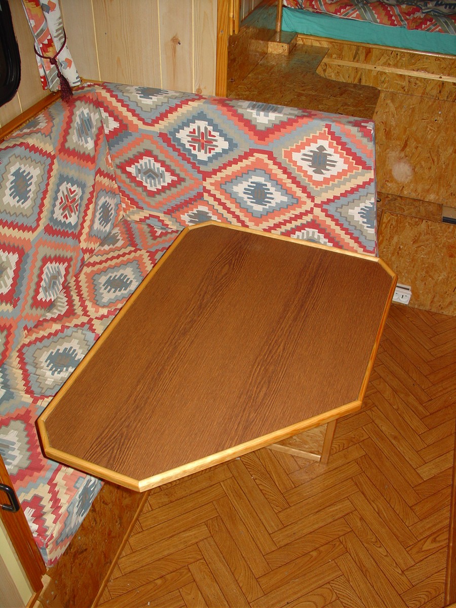

Pour le sol, lino façon bois ?

Aille, désolé Pacha, pas vu le post :cry: Ben ce n'est pas du lambris, en fait ce sont de fines plaques de contreplaqué recouvertes d'un genre de papier imitation bois que tu achètes finie, cela se découpe au cutter, si je me rappelle bien, la dimension était de 800 x 2000 (mais plus sûr) pour ma part, après installation, deux couches de vitrificateur parquet, et cela ne bouge plus !! Pour le sol, tu as deviné, très facile pour le nettoyage !!! Les photos de l'intérieur, plus ou moins 12 ans d'utilisation !!!!! :wink:
