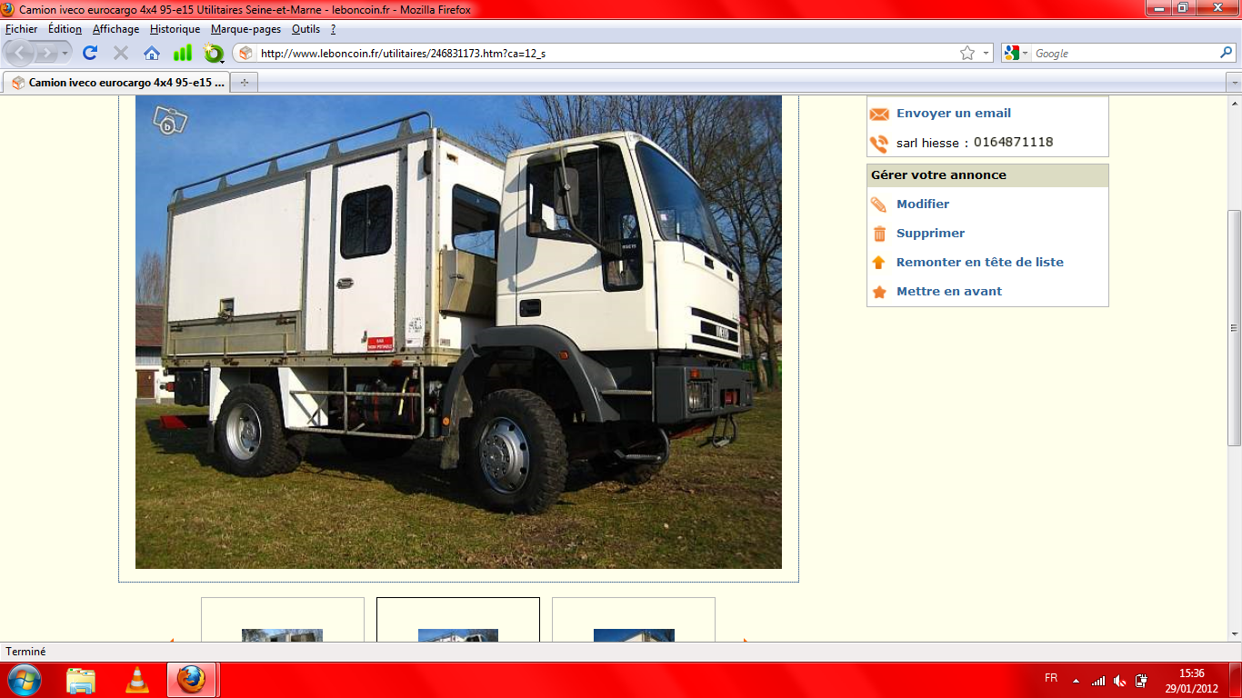

tien allez je vient jeter un peut d'huile sur le feux gniark....gniark.....gniark.... :twisted:
le truc avec les 3.5t s'est qu'il sont accessible a tout le monde,donc la cote de ce engin est très elever y a qu'a voir les prix pratiquer sur les b90 4x4 et daily 4x4: pour 14000e t'a un petit vl de 4m de long a la fiabilité toute relative:(cardans av etc...)
http://www.leboncoin.fr/utilitaires/252 ... tm?ca=12_s
et pour 2200e de moins t'a un vrais truc:
http://www.leboncoin.fr/utilitaires/246 ... tm?ca=12_s
enfin je sais pas moi....m'enfin :
s'est quand même autre chose non??
http://www.leboncoin.fr/utilitaires/191 ... tm?ca=12_s
je ne te parle pas de la fiabilité quasi exemplaire d'un 4000 ou sm8...... :mrgreen:
