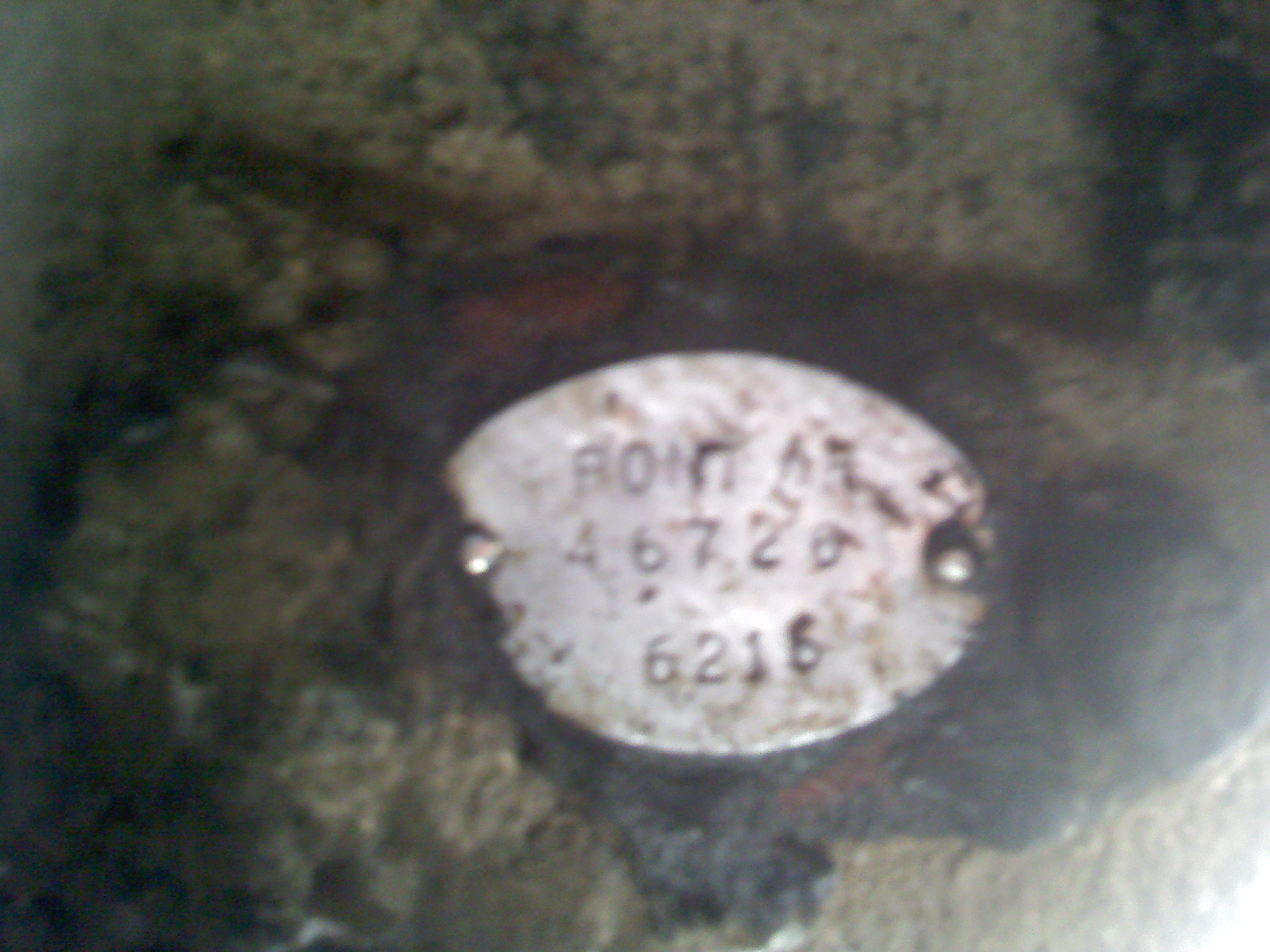

Bonjour à toutes et tous,
Je souhaiterais collecter les différentes références des tetes de pont des trsm
Voici, ce qu'on a à ce jour
rapport court avant 6x41
-6x41 12MDIF 117 144 (sm8 doka tonton)
-6x41 4661 14 862 (sm8 doka Chrislab)
-12MDI 107 (sm8 doka Olive)
-12MDIF 116 6527 (trm4000 loco)
rapport court arrière 6x41
-15M113 (Alain Gros)
-6x41 15M113 29x (Chrislab)
-6x41 15M113 (Olive)
-6x41 15M117 6820 (trm4000 loco)
rapport long arrière 6x37 sans blocage
-467 26 14519 (ex-tonton)
Inconnu
46S 36 2501 (fournit par un membre mais je n'ai pas noté la provenance)
document technique
-6x41 type ET 12 MDIF (MAT 2878 trm4000, pp. 7,49)
--type ET457 ou 15M117 (MAT 2878 trm4000, pp. 7,49)
- pont arrière type 457
- blocage arrière sur pont arrière optionnel
-vitesse theorique en KM/H au regime maxi de 2900 TR/MN en vitesse reduite (notice descriptive du SM8D110/D130)
pont 6x41 pont 6x37
1ere 6.2 KM/H 6.9 KM/H
2eme 11 KM/H 12.2 KM/H
3eme 19.2 KM/H 21.3 KM/H
4eme 31.1 KM/H 34.5 KM/H
5eme 45.9 KM/H 50.9 KM/H
SP7
-tête PT 4661 14 351 (couple inconnu)
-PONT AV 30101 77 (couple inconnu)
SM 4X2
-sm8 bétaillère PONT AR 467 26 6216 (couple inconnu)
-sm7 467 26 3296 (couple inconnu)
-sm7 467 05 8849 (couple inconnu)
lapetite k-ro

Message par lapetite »
Quelques visuels
