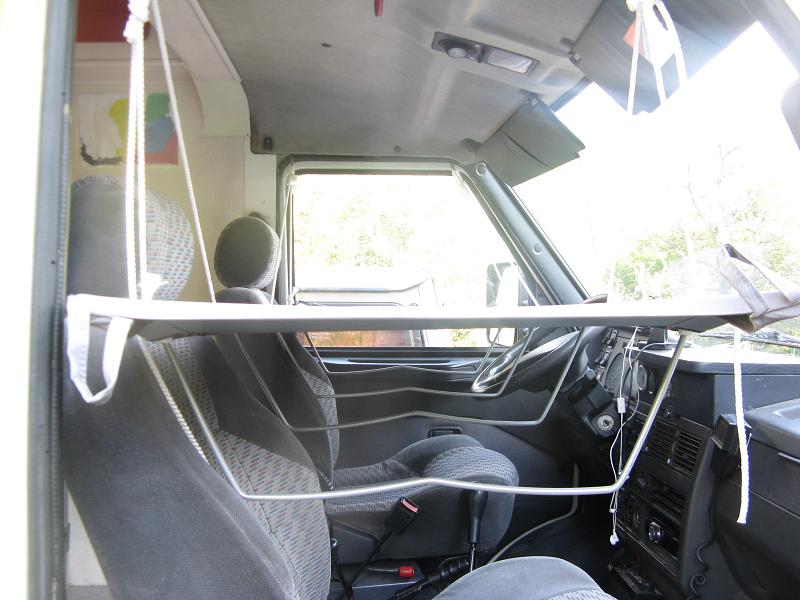

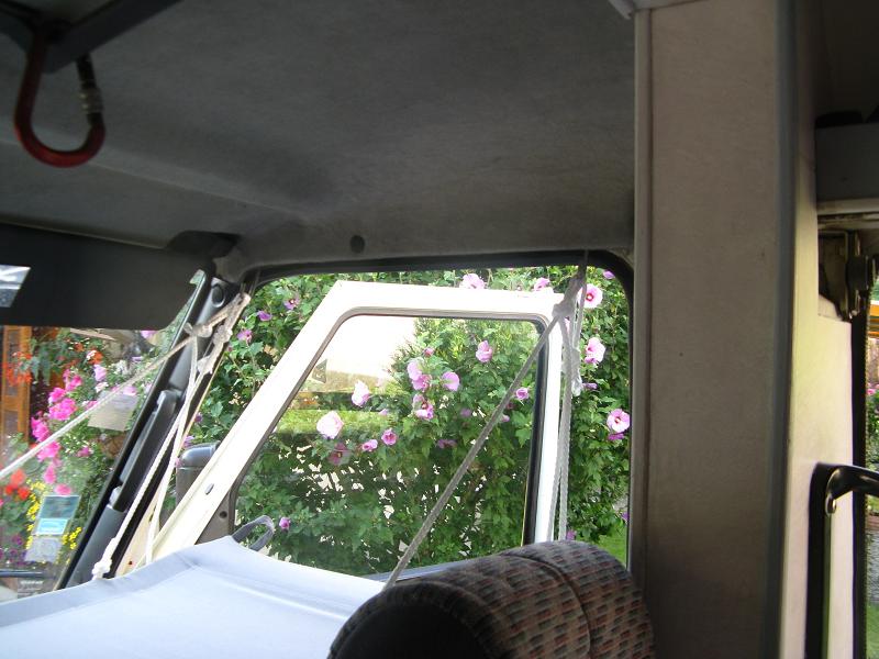

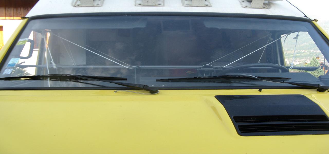

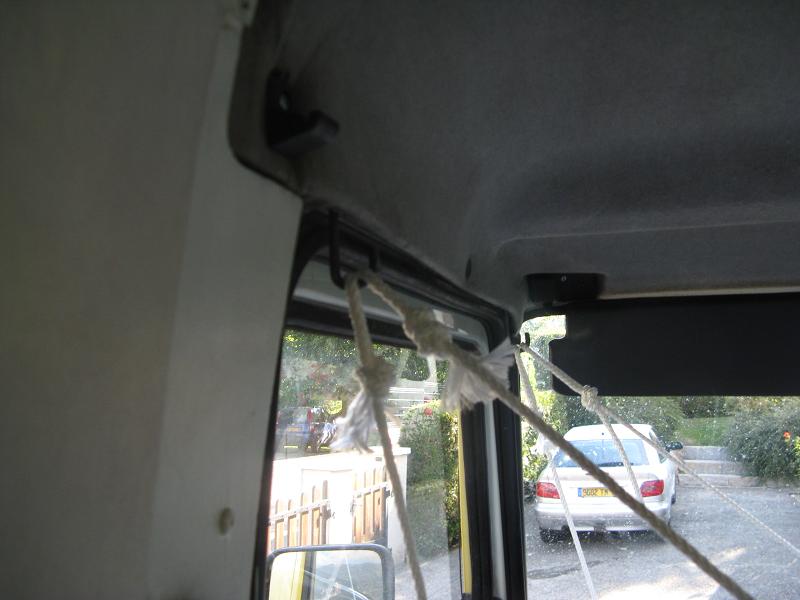

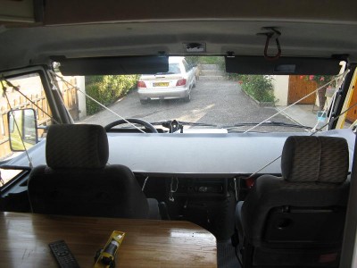

Bon voila Juliette va pouvoir bien dormir dans l'Ivéco de Papy et Mamy
Donc j'ai acheté un lit de camp pas trop encombrant à un camion d'outillage de passage pour 17,50 € et avec quelques mètres de cordelette voila ce que cela donne,
Gérard

Je découvre le sujet, j'ai fait un peu la même solution du lit de camp, mais avec un sommier à lattes retaillé (un bien léger que j'avais récupéré pour ça ya déjà un moment, ça tiens pareil avec e la corde, ça permet des ajustement, au début, je voulais faire un truc plus stable pour les montés et descentes du lit, mais la petite (enfin la grande maintenant..) trouve rigolo, c'est le "lit balançoire" donc ça reste comme ça :D
Pour le tenir en position haute, j'ai 2 sangle avec un clip type ceinture de (gros) sac à dos, c'est trés rapide à manipuler.
